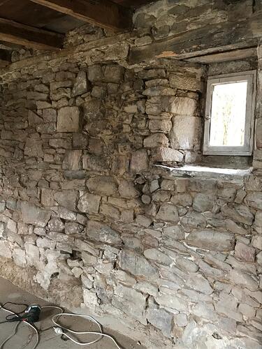

Nous allons réaliser sur nos vieux murs en pierre un banchage chaux chanvre de 15 cm d’épaisseur.

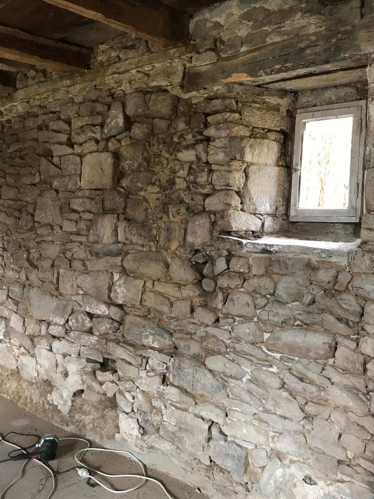

Nous avons enlevé les vieux enduits du murs et aussi gratté les vieux joints sur 2 cm environ.
Comme vous le verrez sur la photo jointe il y a aussi des trous plus ou moins importants.
Nous allons combler les trous avec pierre pli=us mortier chaux NHL3.5 et sable.
L’enduit de 15 cm banché sera composé de NHL 3,5 + chènevotte.
Ma question est : peut-on mettre directement l’enduit chaux-chanvre sur le mur ? le vide laissé par le retrait des ancien joint sera dans ce cas comblé avec l’enduit chaux chanvre et peut-être que l’accroche sera meilleure ?
ou bien faut-il faire un rejointement grossier avant ? et dans ce cas quelle épaisseur ? et le mélange sable + NHL3.5 vous semble t-il adapté ?
et dans ce cas combien de temps fait-il attendre avant de commencer le banchage ?
Merci d’avance pour vos conseils et retour d’expérience.
Bonne journée
Caroline
Bonjour,
Dans tous les cas, un enduit à la chaux, ce n’est pas de la colle ! Il tient grâce aux aspérités du mur dans lesquelles il s’accroche mécaniquement. Plus il y a d’aspérités, mieux c’est. C’est pourquoi, pour enduire un mur en moellons, on conseille de creuser les joints sur une profondeur de 5 cm. Vous les avez creusés sur 2 cm, et au vu de la photo, il y a suffisamment d’accroche. Par ailleurs votre banchage sur 15 cm d’épaisseur va se comporter comme un mur qui va s’appuyer sur le sol et non pas travailler uniquement à l’arrachement.
En conclusion, banchez directement sur ce support bien dépoussiéré au préalable.
Bon courage.
