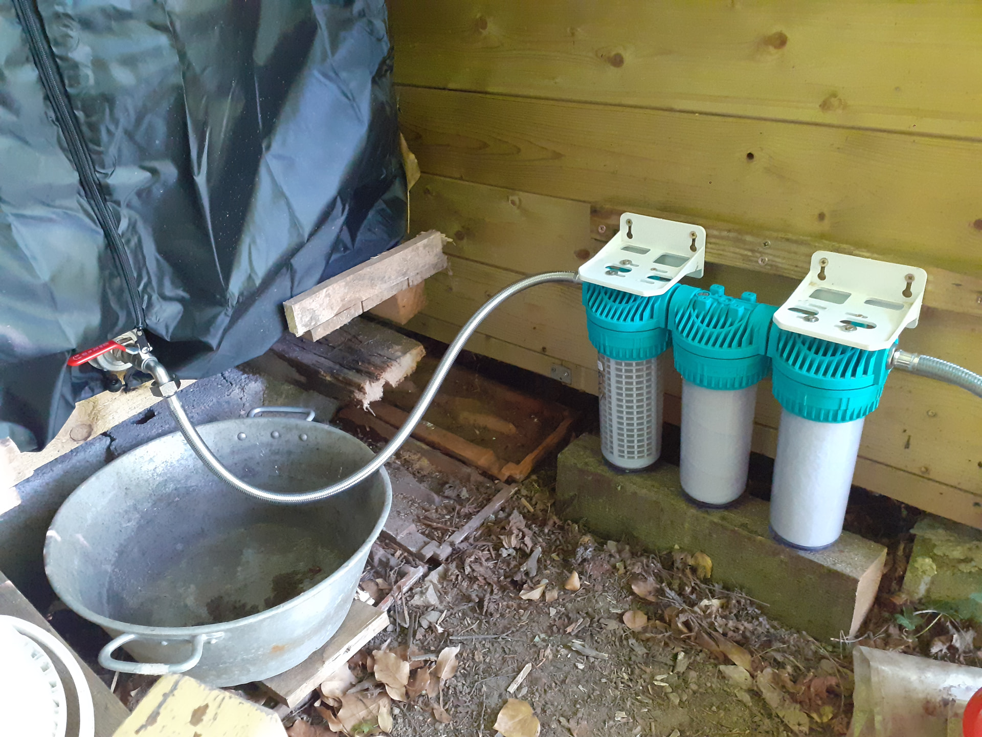

J’ai une petite cabane en forêt non reliée au réseau d’eau. En ce sens et après avoir lu plusieurs ouvrage sur l’utilisation de l’eau de pluie, j’ai récemment installé les gouttières et installé une station de filtration d’eau de pluie que j’ai reliée à ma cuve IBC. Désormais je récupère l’eau de pluie qui je l’espère pourra me servir à tout y compris à boire.
Aujourd’hui mon système se compose de :
- 1 cuve IBC protégée et bâchée en noir avec un filet pré-filtre à l’entrée
- reliée à 3 portes-filtres avec filtres successivement 50 microns (panier lavable), 20 microns (bobine) et 5 microns (polypropylène)
- cette eau est ensuite filtrée par une cuve Berkey (charbon actif) pour la rendre totalement potable (normalement)

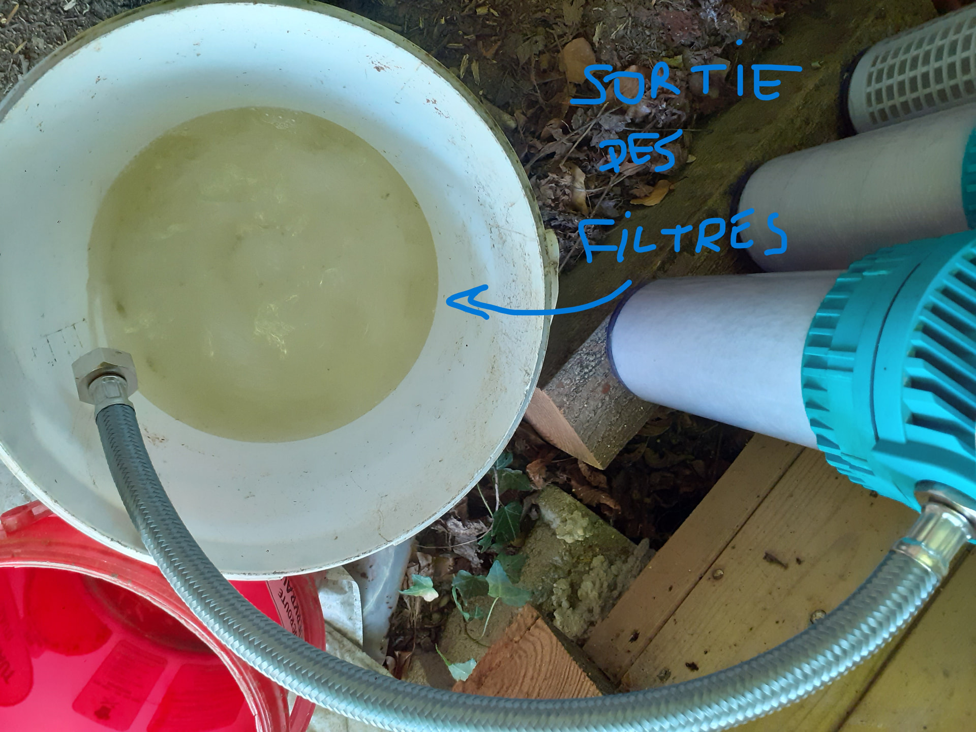

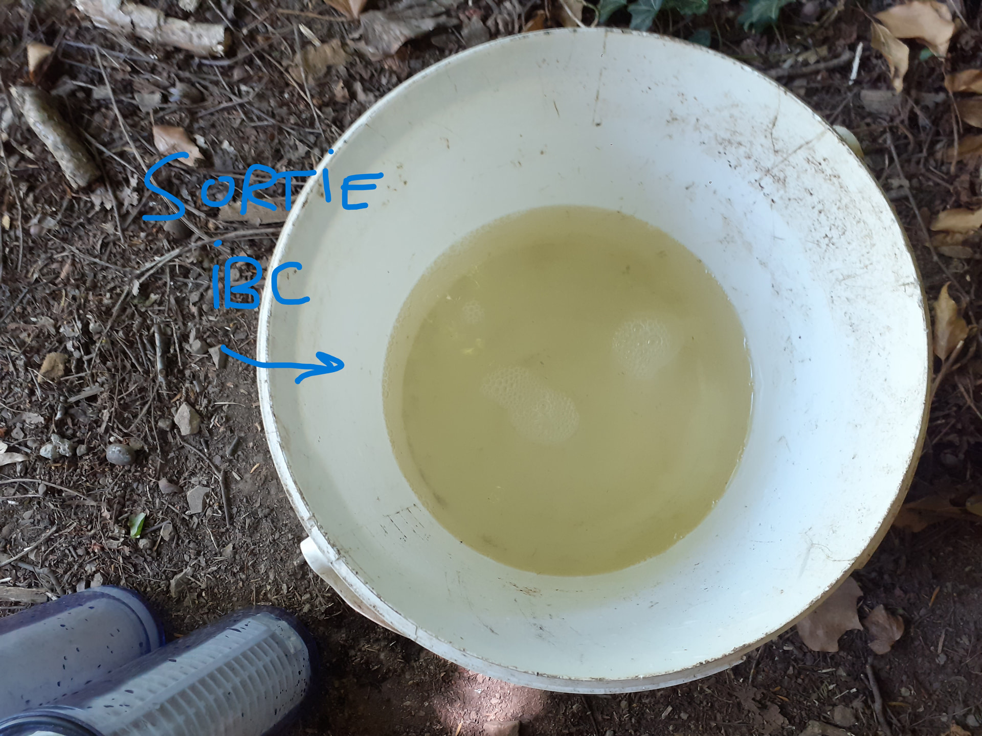

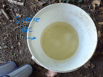

- L’eau en sortie de la cuve et celle en sortie des filtres avait le même aspect jaunâtre (sans particules en suspensions ceci dit) > voir photos ci-dessous
- l’eau avait une odeur assez forte d’égoût ou de vase

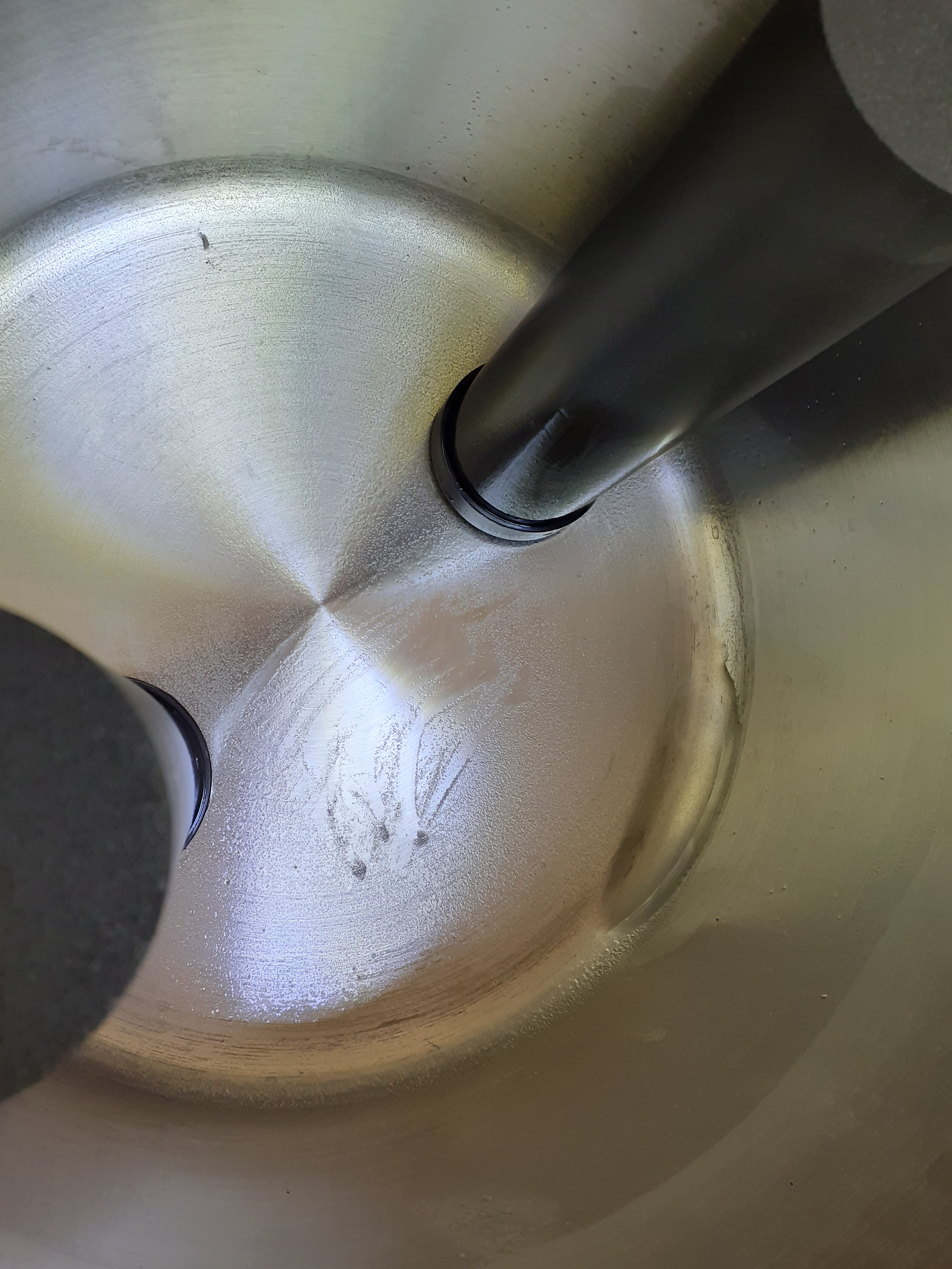

- le Berkey n’a réussi a filtrer que 3L d’eau en 24h et avait l’air bouché en fin de journée. Dans la cuve du haut on pouvait même observer des grains sableux dans le fond > voire photo ci-dessous
