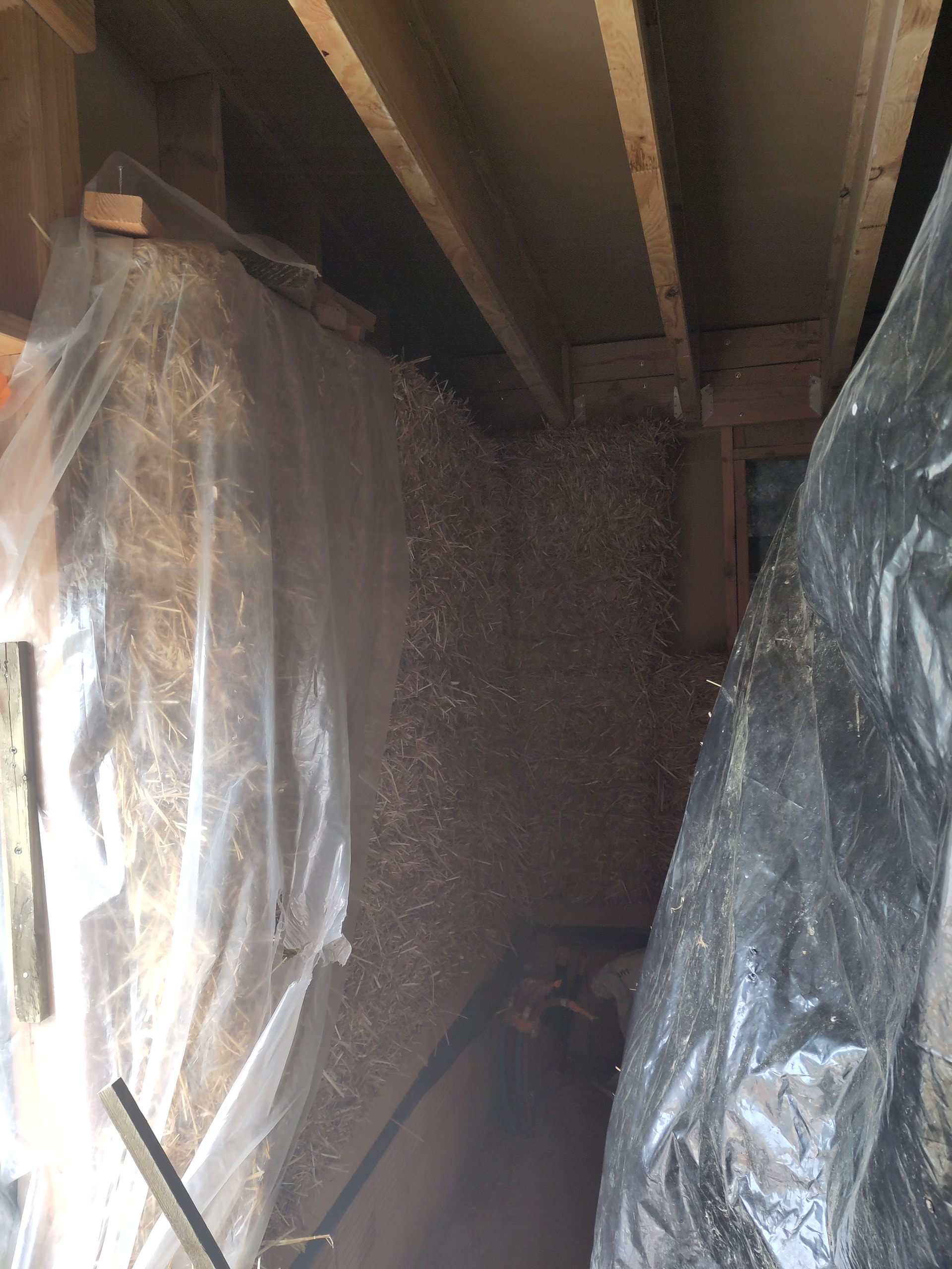

Nous avons presque terminé notre chantier paille sur une ossature bois excentrée vers l’extérieur. Côté intérieur, on aura surtout des enduits terre, sauf dans le local technique et la salle de bain. Donc, on doit mettre un frein vapeur (après la barbotine anti feu) avant d’aménager le vide technique et le doublage.
Mais je ne vois pas comment fixer le frein vapeur dans ce cas où l’ossature bois est noyée dans la paille. Comment on fait ?
Voici une photo du mur en question.
Merci d’avance !

ce n’est évidemment pas sur la paille que vous pouvez fixer le doublage. Donc il faut réaliser une ossature support quelque soit votre doublage selon le schéma suivant
schéma doublage.pdf (11,6 Ko)
cordialement
bernard
