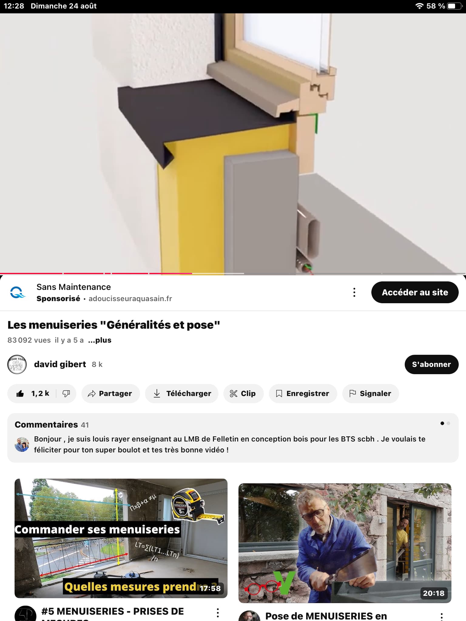

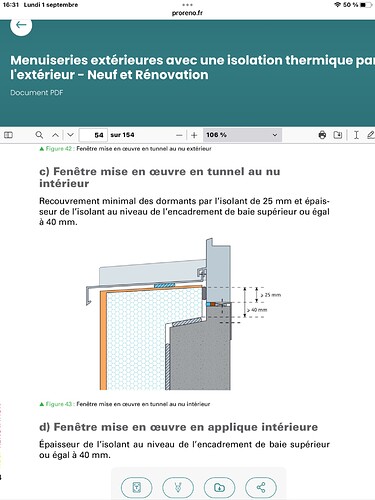

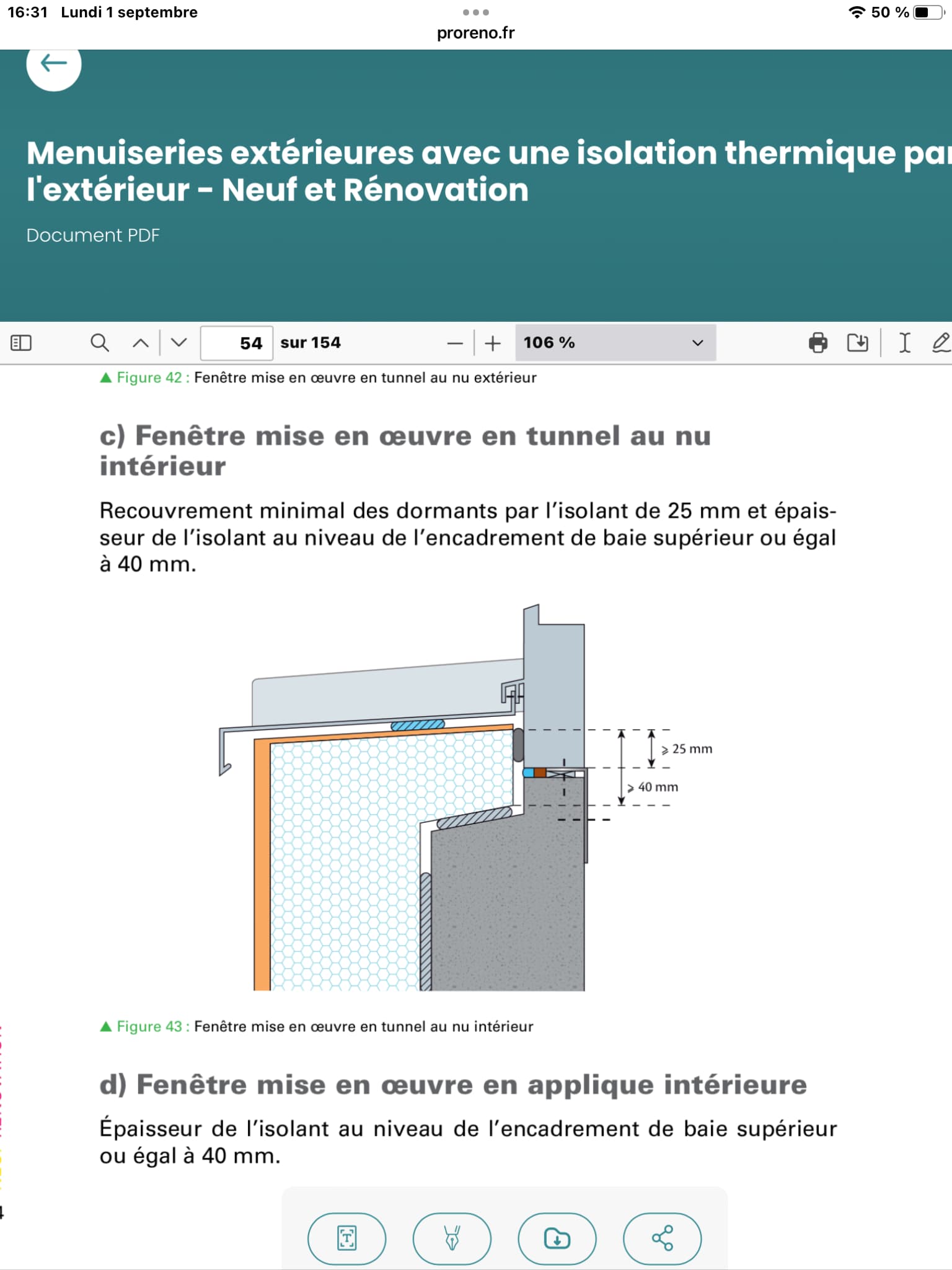

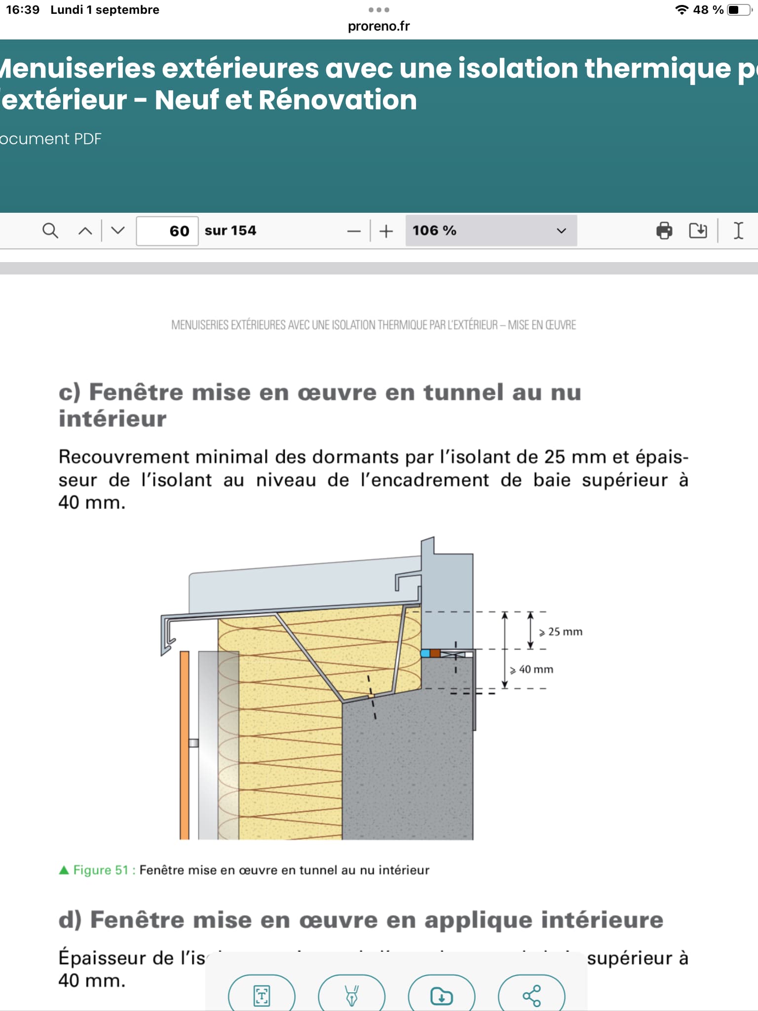

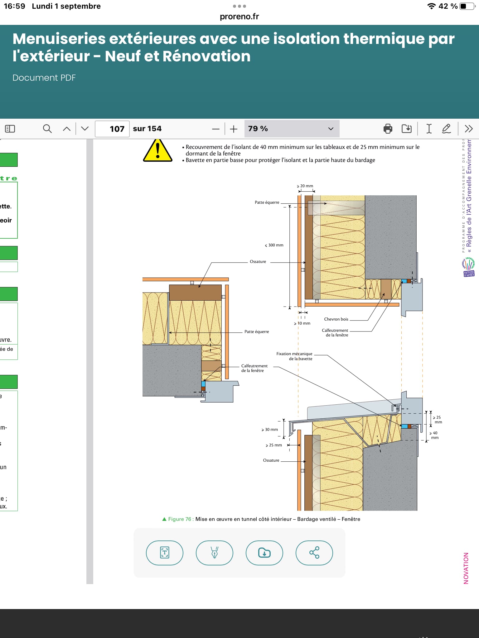

Bonjour, je rénove un bâtiment existant construit en parpaing. Je vais faire de nouvelles ouvertures pour les fenêtres et après je ferai une ITE en paille. J’ai chercher des videos de pose de fenêtre en applique intérieure avec isolation extérieure mais je n’ai jamais rien trouvé sur l’isolation entre la maçonnerie et les dormants des fenêtres. Donc j’ai cherché des infos sur ce genre de pose et isolation sur la RT 2012 j’ai trouvé des schémas sur le guide RAGE du Grenelle de l’environment : https://www.proreno.fr/documents/menuiseries-exterieures-avec-une-isolation-thermique-par-lexterieur-neuf-et-renovation
C’est intéressant mais on ne parle que d’isolation en panneaux de polystyrène ou laine de roche.
Est ce que quelqu’un a déjà fais ça en liège ou autre matière naturelle? Si vous avez des schémas ou des videos de la façon dont vous avez posé votre isolant par rapport à votre maçonnerie et votre dormant, des conseils des idées. Merci pour votre aide
