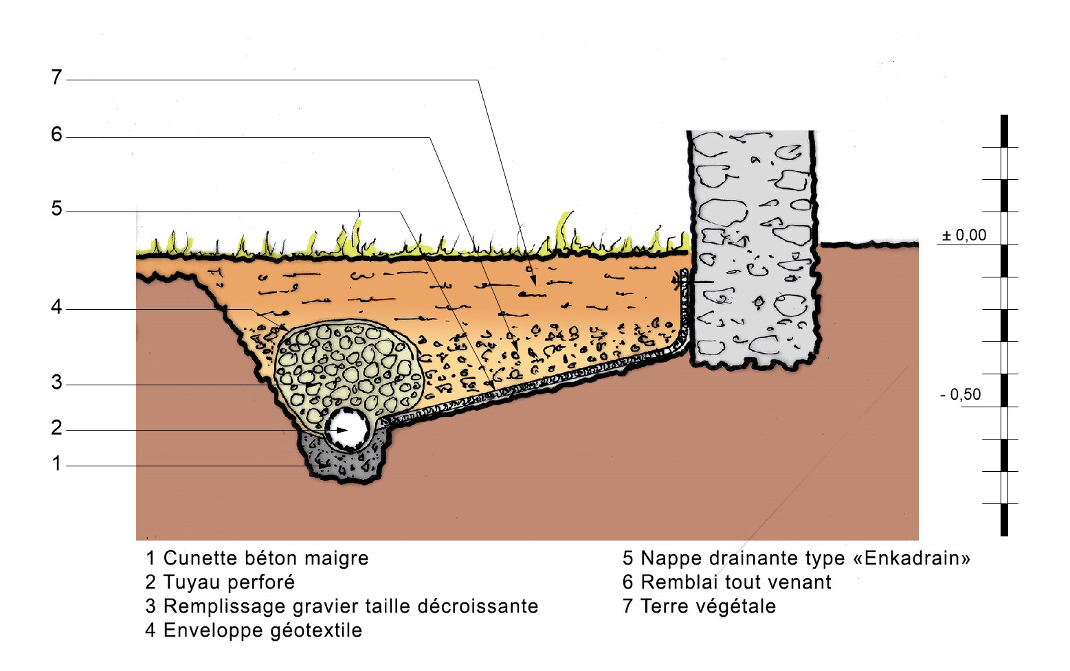

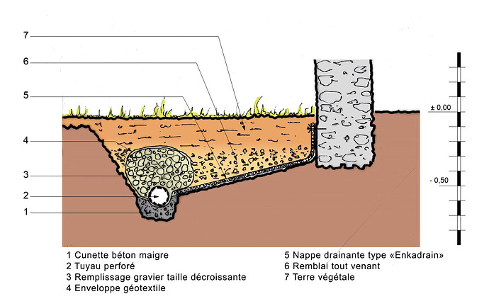

Bonjour,
Pour ma part, sur du bâti ancien, je préfère l’Enkadrain" aux nappes à excroissance?
Je suis étonné de ne pas voir ce matériau mentionné sur ce forum.
Je l’ai pourtant souvent mis en œuvre sur des chantiers MH et je constate qu’il est peu connu des professionnels hors de ce secteur d’activité.
Sa qualité principale est qu’il crée un vide permettant de conduire l’eau jusqu’au drain tout en permettant à la maçonnerie et au sol de respirer.
Voici un détail de drain.
2 « J'aime »
Bonjour ce produis m interesse , merci pour la decouverte.
Pour la mise en oeuvre la cunette en beton maigre est elle obligatoire ou bien un drain routier a fond plat le remplace ?
Quand on a une maison avec pas mal de pente et une cave enterre en bout faut il creuser juqu au fondation de la cave ( ce qui me ferait commencer a 1m de profond pour finir je pense a 2m50 ) ?
Merci
