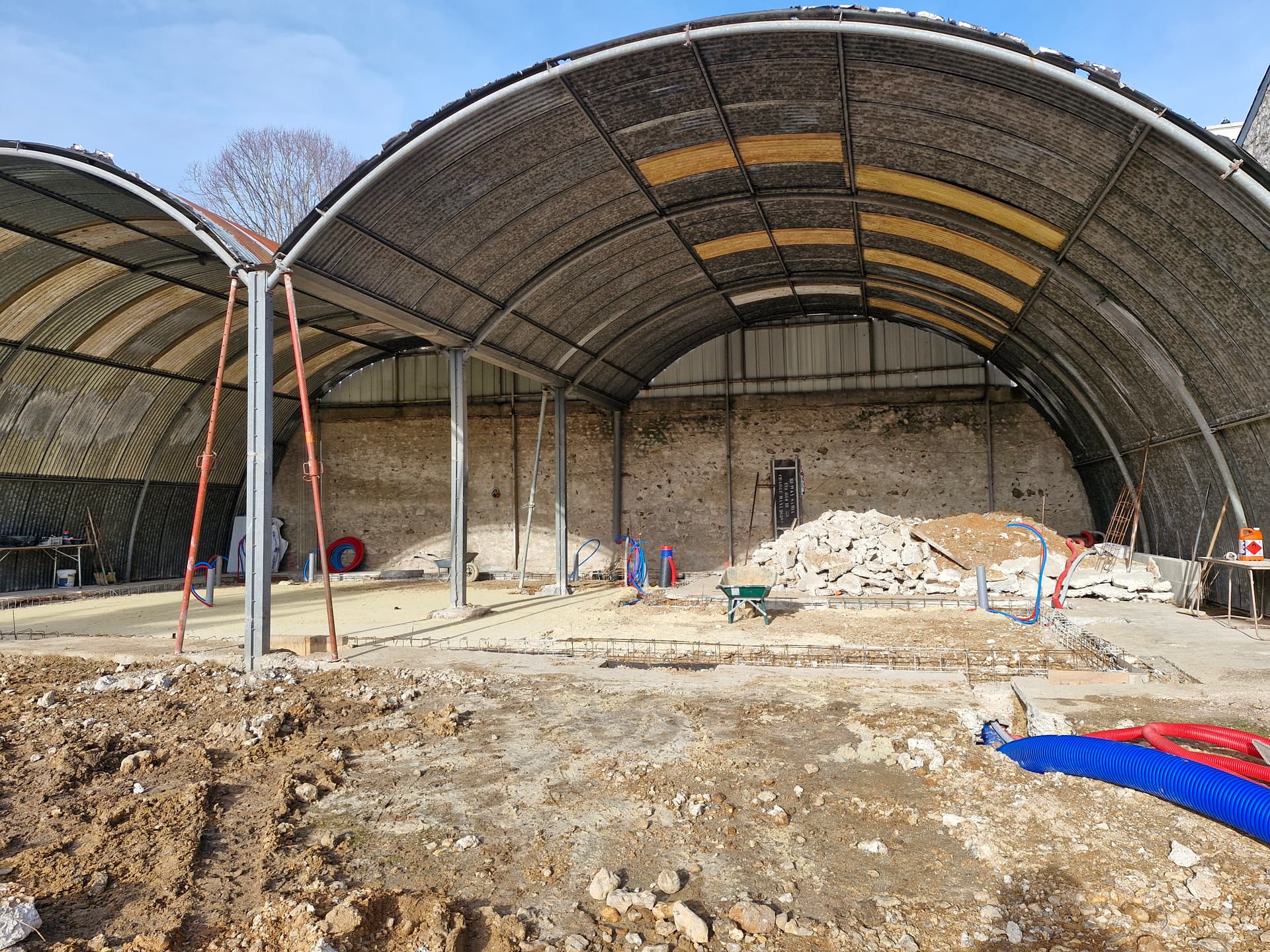

Nous allons attaquer bientôt l’ossature en double montant Douglas mais j’ai un petit doute sur l’implantation du mur le sous bassement enfin les parpaings sur lesquels on pose les lisses basses. J’ai peur au pont thermique alors si quelqu’un avait un plan…. Je suis en région centre au sud du 28. Je vais essayer de faire des chantier participatifs dès que nous aurons un peu de visibilité sur l’avancement du chantier.

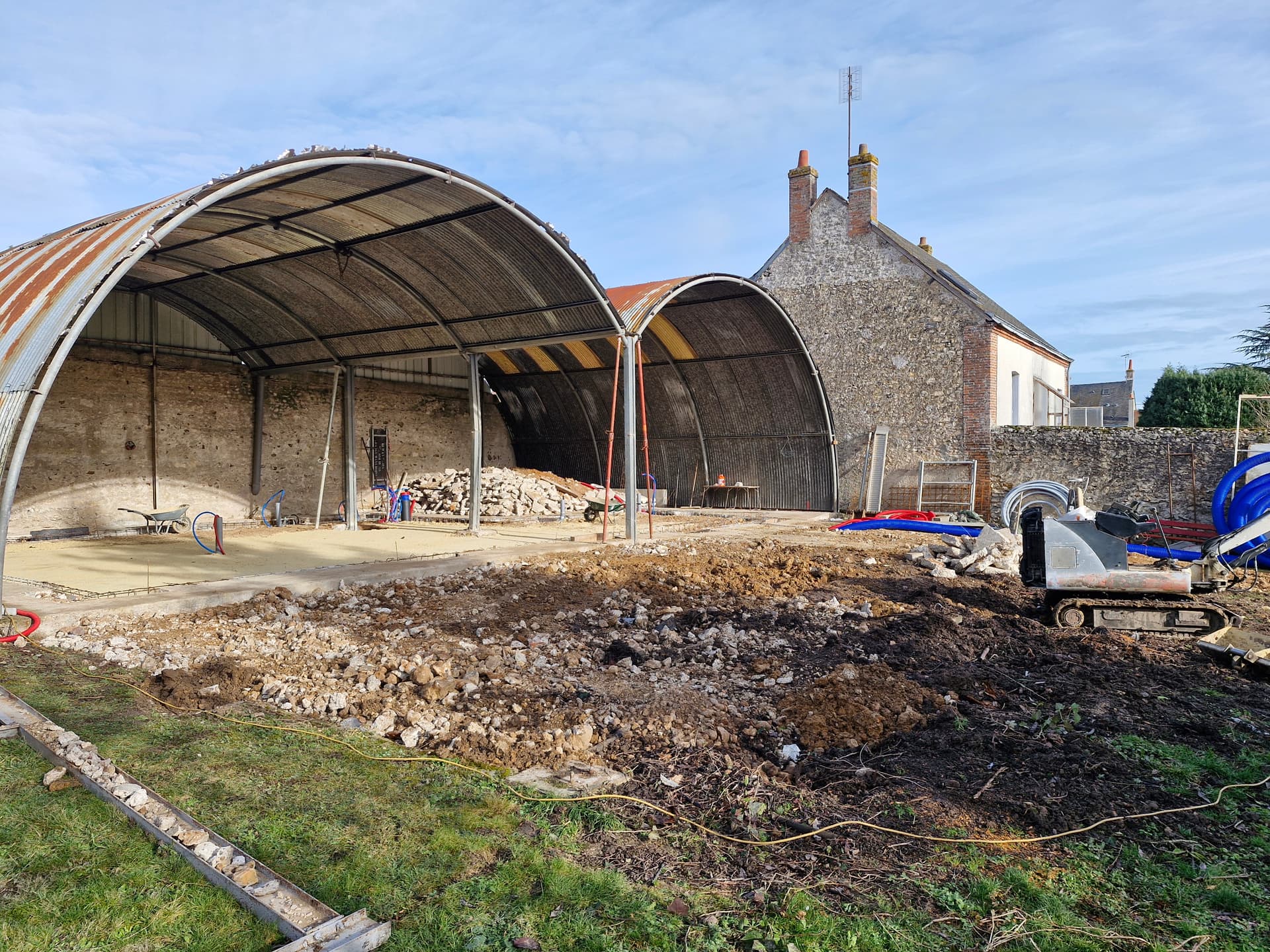

Merci pour ton message, Donc, je vais construire sur une dalle béton, je souhaite faire une double ossature bois comme la technique Greb (voir de la maquette) mais pour l’implantation des lisses basses, je sèche car j’ai peur de créer un pont thermique en bas de mur car une fois les deux parpaings en place comment faire une l’isolation efficace ? petit détail, la maison sera dans un hangar donc à l’abri des éléments et la façade sud du hangar est une verrière.
