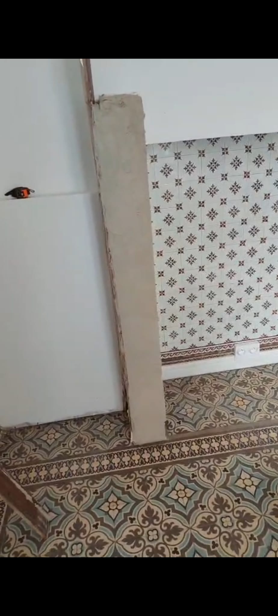

J’ai installé et peint tout le placo dans une de mes pièce. Je me suis rendu compte sur le tard que la tablier (et les pieds) du contour de ma cheminée étaient totalement pourris (remontées capillaire → vieille maison)
J’ai donc cassé le contour de la cheminée et je suis arrivé sur de la brique.
J’'ai fait un enduit à la chaux pour récupérer quelque chose de propre mais voilà mon problème: les « pieds » de ma cheminée sont enduit à la chaux et les murs « autours » sont tous en placo.
Je voudrais donc faire une peinture à la chaux blanche pour unir le tout MAIS je suis sûr qu’il y aura une belle différence de teinte entre les plaques de plâtre et les pieds de ma cheminée en chaux.
J’ai lu quelque part qu’il était possible de mélanger de la peinture blanche avec du sable, de peindre le placo pour le rendre « adhérant » à la chaux: est-ce vrai ?
Pour vous donner une idée:
(ce n’était pas encore terminé évidemment, mais je n’ai pas repris de photo depuis)
Bref, si vous avez des idées…
