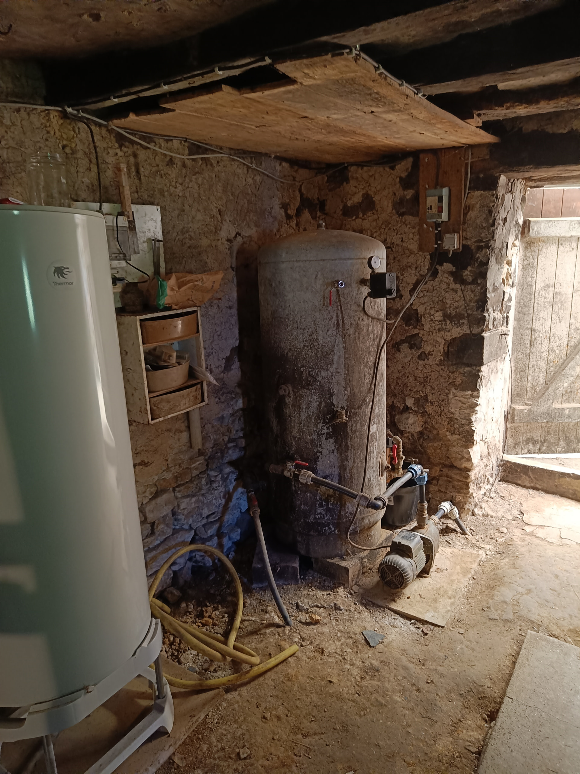

  1. Dans la cave, faire partir un tuyau verticalement pour aller dans le grenier de la cave. Comme on va refaire toute la plomberie de la cave, l’idée est de mettre ce départ à son endroit définitif, et de relier d’une manière temporaire au réseau actuel. Sur la photo suivante, l’idée serait de partir sur le mur à côté de la porte.

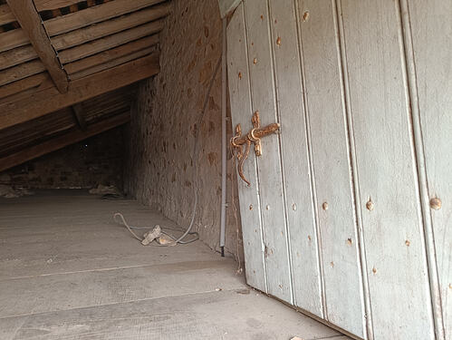

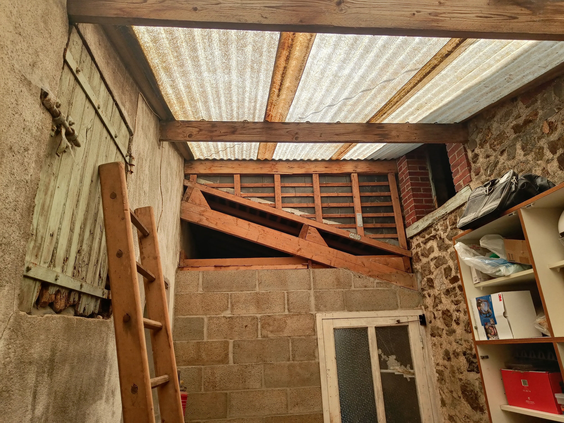

  1. Une fois dans le grenier, il faut sortir dans l’arrière-cuisine. Soit on peut passer par une ouverture déjà présente (à gauche sur la photo ci-dessous), soit il faut faire un trou dans le mur. La première option est plus simple, mais moins pratique sur le long terme si on veut remettre une porte en haut.
  1. Il faut ensuite traverser la pièce pour rejoindre le mur de l’autre côté, au niveau de l’ouverture en haut à droite sur la photo précédente. Je vois deux options : a) soit se fixer sur la panne de la toiture plexiglas, b) soit longer les parpaings.

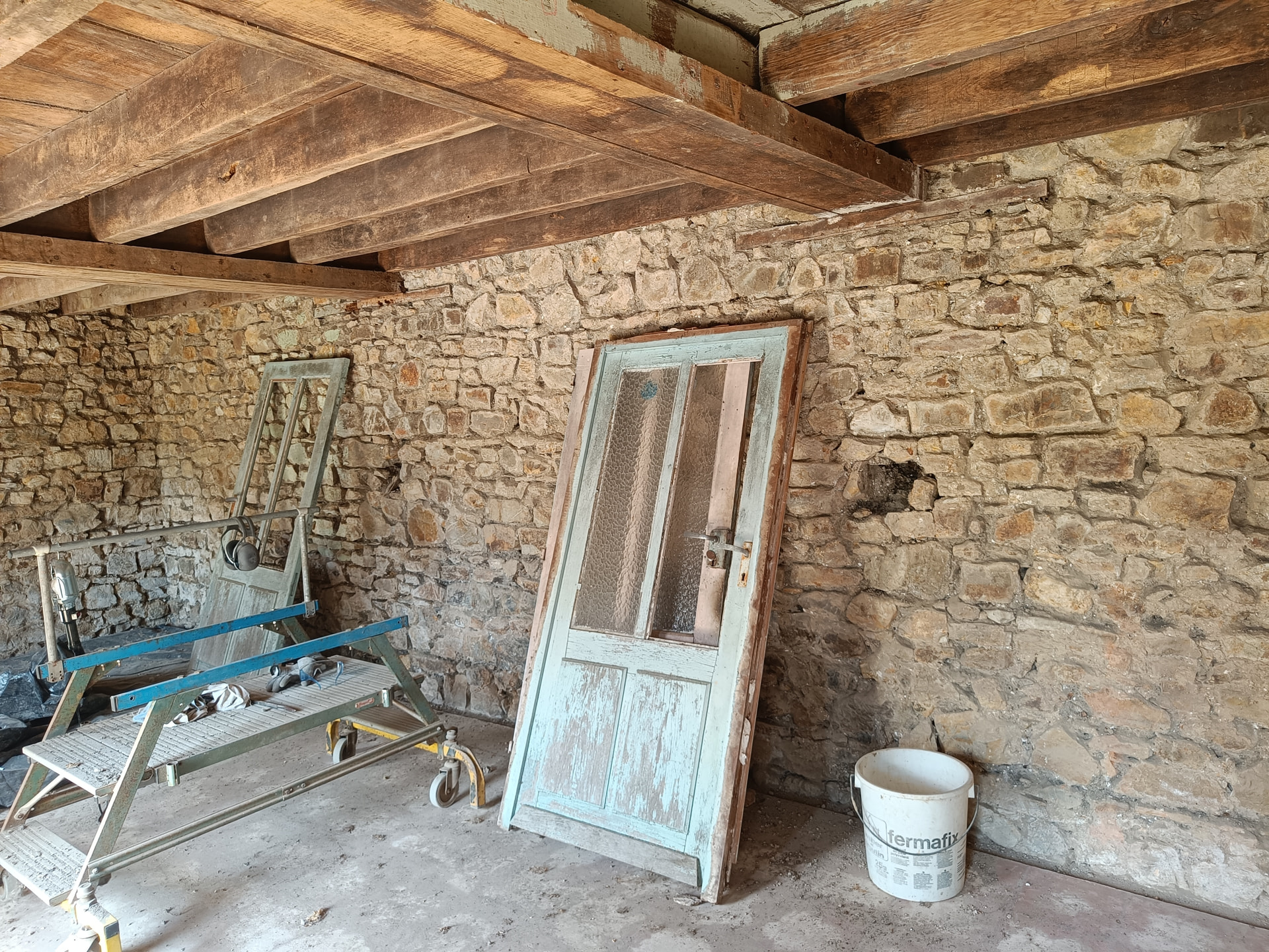

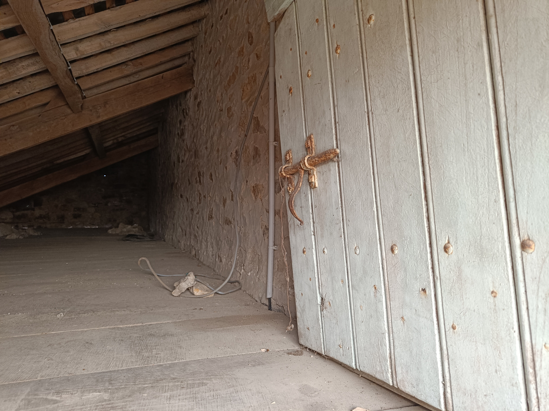

  2. Il faut ensuite passer dans le studio, et il y a là encore deux options : a) passer par l’ouverture en haut à droite pour arriver dans le grenier du studio, puis longer le mur et redescendre dans la salle de bain (première photo ci-dessous), b) soit descendre le mur jusqu’en bas, traverser et arriver directement dans le studio. Là il faudra faire un coffrage pour aller jusqu’à la salle de bain (située tout au fond ; deuxième photo) :

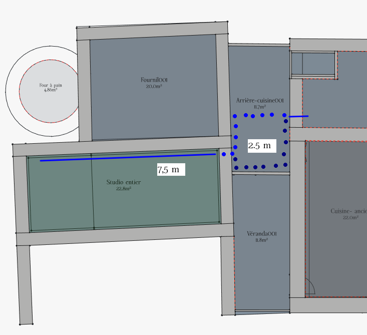

Voici un plan vue d’en haut, avec les tracés possibles :

Hello,
1- pas d’avis, désolé, pas le temps de regarder en détail
2- pour moi, il vaut toujours mieux fixer les pattes à vis dans la pierre bien solide, surtout pas dans les joints
3- coffrage OK, purge encore mieux
4- 16 mm est largement suffisant pour ce petit logement, moi je mettrais même du 14
Bon courage

Merci beaucoup pour ces conseils.
Je pensais justement faire bientôt une mise à jour concernant le point 1) : un maçon est passé (pour autre chose) et on lui a demandé son avis, il a conseillé de faire une saignée dans la dalle de l’arrière-cuisine pour passer le tuyau dans le sol. Ça simplifie pas mal de problèmes.
