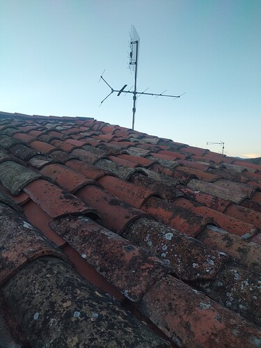

Nous venons d’acquérir une vielle maison de village en pierres dans l’Hérault. Notre premier poste de travaux sera la réfection de la toiture. Il s’agit d’une toiture avec une charpente ancienne, poutres dans le sens de la largeurs et chevrons triangulaire sur lesquels sont posées des tuiles canal. Il n’y a pour le moment pas de fuites à l’intérieur, mais par contre une fuite sur une partie de la toiture qui donne sur la terrasse.
Deux artisans ont vu la toiture, l’un deux considère qu’elle est malade. Il nous dit que l’installation d’un pare-pluie est impossible sur ce type de charpentes et qu’il faut installer une sous-toiture en plaques ondulées en fibro-ciment eternit, ce qui implique en quand même des modifications de la charpente. Le second la considère en bon état général, et préconise de reprendre les défauts (changer les bois endommagés, etc) et re-tuiler correctement. Par contre il nous dit que le pare-pluie est inutile.
Le second nous semble avoir une meilleure connaissance du bâti ancien et nous inspire une meilleure confiance. Par contre, il nous est difficile de trouver des informations quand à ce qu’il nous dit sur le pare-pluie. Si je comprends bien, celui-ci est surtout utile vis-à-vis de la couche d’isolant que nous installerons par la suite ? Du coup, si nous choisissons un isolant tolérant à des défaillances ponctuelles des tuiles (e.g. laine de chanvre), est-ce que le pare-pluie est réellement nécessaire ?
Pour information, le village bénéficie d’un climat méditerranéen, donc gel et neige très rares en hiver, par contre épisodes venteux et de forte pluie relativement fréquents.

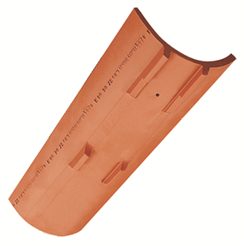

Vient ensuite un litelage sur lequel on peut poser des tuiles canal à talon en courant et réutilisation des anciennes tuiles en couvert. Les tuiles à talon évitent le glissement.
