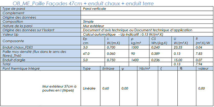

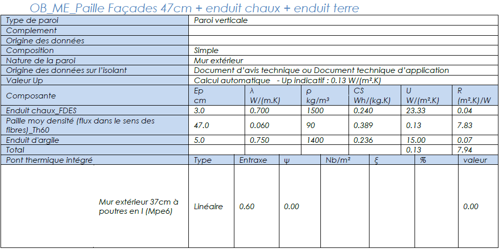

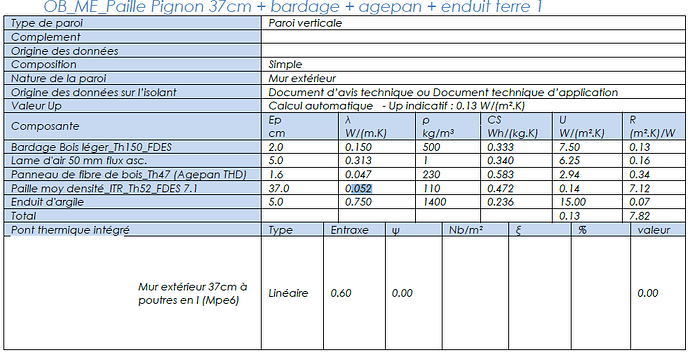

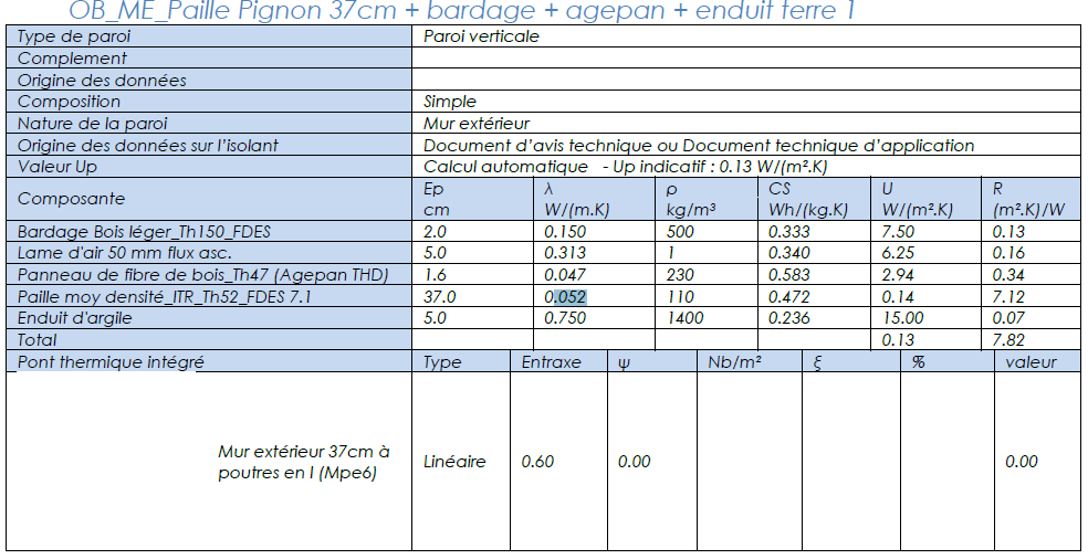

Bonjour, je souhaite savoir si vous avez eu un retour du RCFP? Nous somme dans une situation proche, pas encore au stade du contrôle de fin de chantier mais sur notre étude thermique le BE en 2022 a pris un lambda de 0.052 pour de la bote sur chant et de 0.06 pour de la bote à plat (47cm) avec la précision TH-60. Penser vous que ces valeurs peuvent poser problème? Merci d’avance!

Bonjour,
L’annexe à l’arrêté du 4 août 2021 stipule les lambda à prendre en compte dans l’étude thermique :
Donc 0.052 à chant et 0.080 à plat.
Bonjour, c’est bien 0.08 pour la botte a plat qui est dans l’arrêté mais je ne comprend pas comment le thermicien (scop houself dans notre cas) a réussit a rentrer un lambda de 0.6? Nous avons voulus faire les choses dans les règles, en prenant un bureau d’étude sérieux mais on se demande bien comment on vas pouvoir justifier cela devant le contrôleur? Merci pour vos informations précises que l’on trouve içi!
Pas d’inquiétude, le bureau d’étude va justifier cette valeur ou modifier l’étude avec la valeur “empirique’“ indiquée sur l’annexe :wink:
