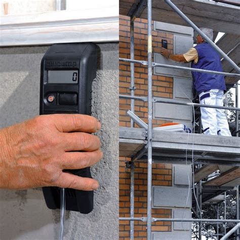

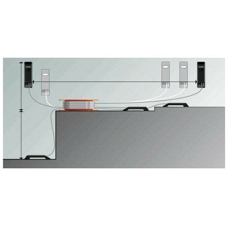

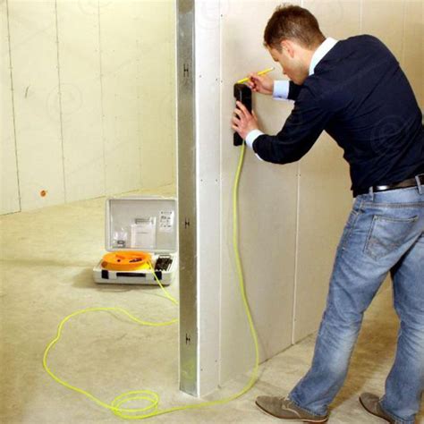

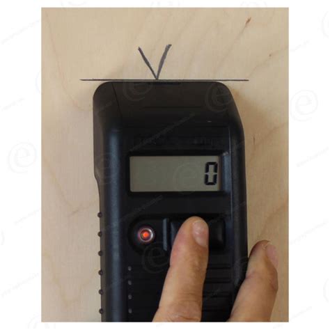

Ce sera peut-être hors sujet mais fasciné par cet outil de mesure très simple que possédait mon prof de CAP charpente, j’ai acquis moi aussi un niveau à eau électronique !
C’est l’outil NIVCOMP qui permet, une fois un niveau zéro défini sur un point du chantier, de donner le delta en millimètres par rapport à tout autre point où l’on pose la sonde. Cela me sert désormais régulièrement que ce soit pour faire mes prises de cotes, pour implanter des niveaux, ou faire un petit relevé topo d’une zone extérieure. Les amis maçons me l’empruntent régulièrement pour implanter tous leurs linteaux à la même hauteur sur de grandes longères par exemple.
Par rapport à un laser, ça a l’avantage de pouvoir prendre un niveau de part et d’autre d’un mur ou d’un obstacle opaque, de se faufiler facilement dans des combles, d’être manipulable seul, d’être précis même à 20m et de s’utiliser facilement en extérieur, la luminosité ne gênant pas.
Attention quand même : rayon d’action / base = 25m, dénivelé max = +/- 4m.
