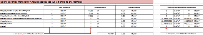

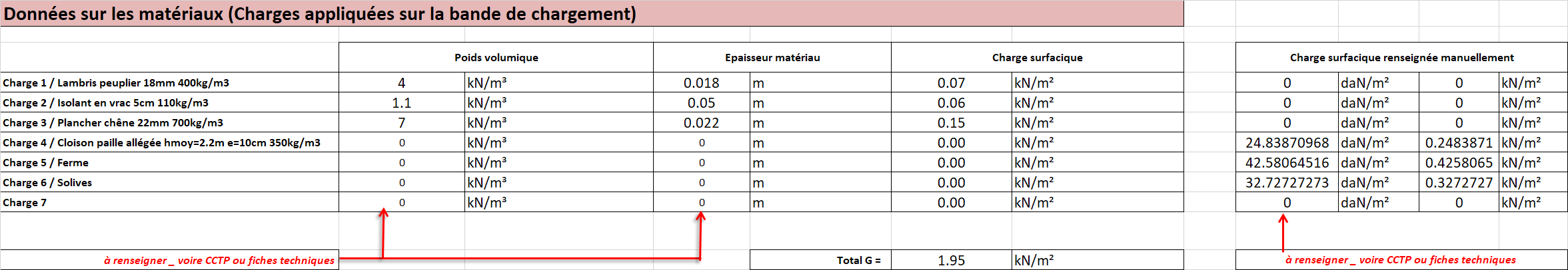

J’utilise pour ma part 2 petits fichiers Excel pour ce genre de vérification (un au CB71 très simple d’utilisation, un aux Eurocodes un peu plus longuet à remplir…) mais effectivement le format Excel n’est pas forcément très pratique pour le transmettre à quelqu’un, et puis pas évident à utiliser avec un smartphone sur chantier alors que ton outil à priori oui (je n’ai pas testé !).
Ce que je vois comme piste d’amélioration, c’est de modifier/compléter certains termes pour les rendre plus « grand public averti » et surtout d’améliorer la zone de calcul des charges, car c’est souvent là que beaucoup se trompent en confondant ml, m², m3, … Si c’était possible d’avoir plusieurs lignes avec différents matériaux des planchers, ou alors simplement 3-4 cas de charges standards entre lesquels sélectionner, je pense que ça en ferait un outil vraiment abouti.
Oui, j’ai prévu de rajouter ça. Ça fonctionne bien sur mobile (Android en tout cas), mais je voulais voir si ça pouvait intéresser des gens avant. Pour l’instant, on peut ajouter des types de bois, mais ils ne sont conservés qu’en local. S’il y a un peu d’engouement, je rajouterai du stockage cloud, car c’est pénible de tout bien régler et de tout perdre à chaque fois.
Ton Excel est assez propre ; le mien est devenu l’enfer quand j’ai fait les descentes de charges. Je pense aussi à rajouter la neige et le vent, mais je me dis que c’est déjà trop compliqué. Je pense que je vais ajouter des info-bulles un peu partout pour bien expliquer, et peut-être un assistant IA pour qu’il remplisse et explique. Et possiblement je vais segmenter en plein de petit outils et peut etre etape par etape, couverture → platelage/lattage → chevrons → panne → ferme → mur → poutre maitresse → fondation.
