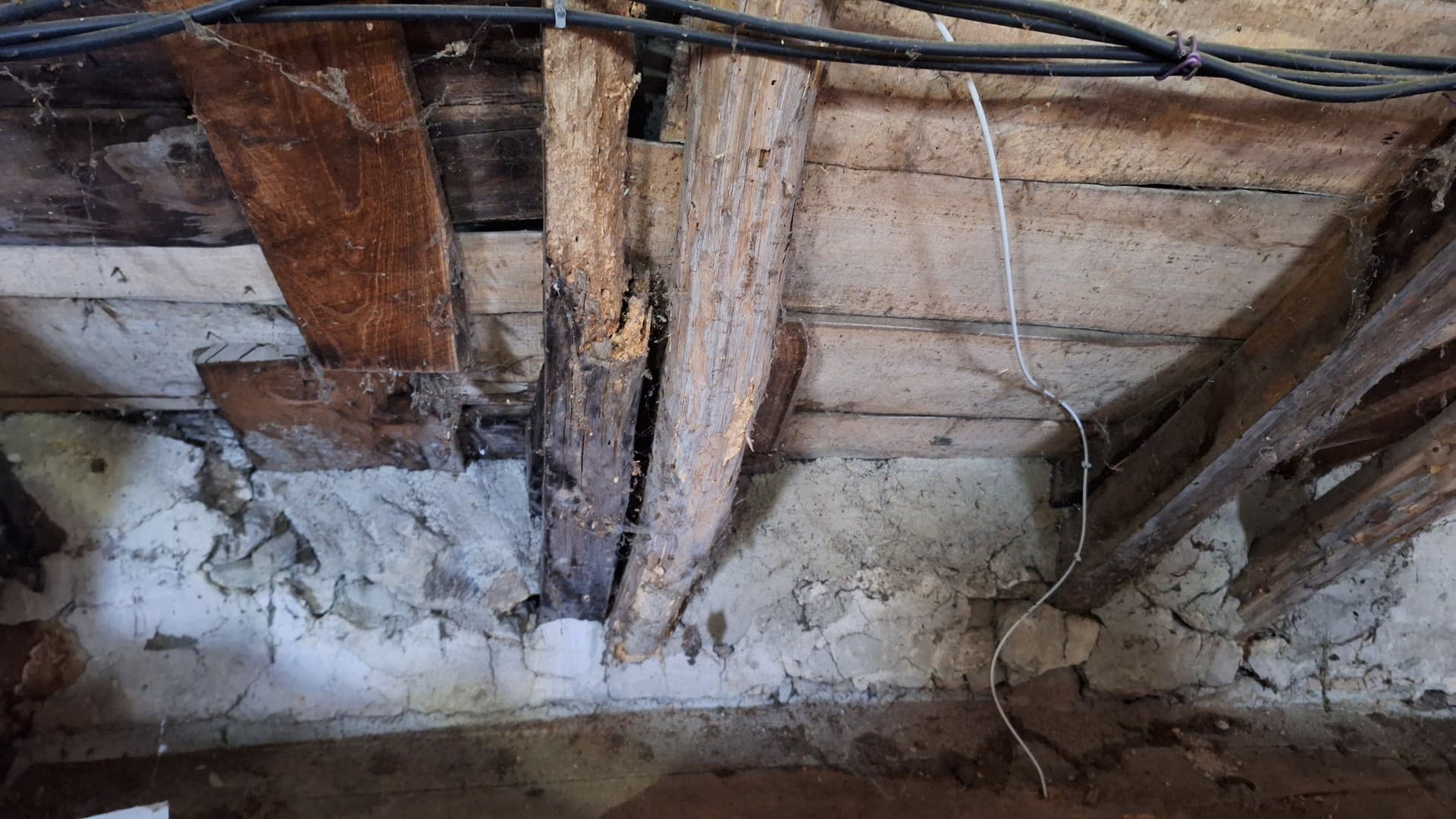

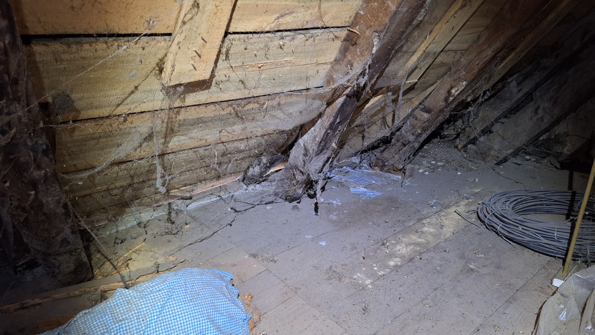

Je joins des photos du grenier pour aider à la visualisation.

Bonjour , j ai souflle pas mal de maison en ouate et aucune n est pareil .
En premier lieu gros gros netoyage et inspection de la charpente ( faire venir un charpentier competent :wink: ) .
Au vu des photos , je realiserais des caissons avec une contre ossature bois .
Film hpv en sous face de volige pour eviter le contact direct de la ouate ( reprise humide inevitable ) , contre chevronage pour ratraper la charpente ( pour l epaisseur tout depend du R vise ) et pare vapeur fibre ( bien tendu )tenu en contre litonage sur les chevrons et apres y a plus cas soufler avec une cardeuse puissante ( 2 moteurs ventilo ) et verification de la densite dans un caisson test .
La jonction entre toiture et plancher sur sabliere est delicate mais pas impossible .
La creation de pied droit facilite la tache et permet de faire passer l elec , vmc … …
Pour le plafond en autoporte rail ba13 et r7 35cm ( 30cm apres tassement ) de ouate souffle avec une trape de visite . Si boisseau de chemine ou conduit ecart au feux ( persso 18cm pour etre large ) .
Pour isoler le plancher en ouate aucun probleme on soufle entre solive on egalise et on referme ( l ajout d un pare vapeur avant de refermer et preferable ) .

Bonjour dsl pour le jargons technique .
Le film hpv est a plaquer contre les voliges de la toitures car j imagine bien que tu ne v as pas demonter les ardoises . ( j ai des tarensacs egalement demi ronde . ) .
Pour simplifier le but est de venir emprisoner la ouate dans un caisson etanche a l air et qui laisse migrer l humidite de l interieur vers l exterieur tout en evitant si jamais il y a une fuite sur la toiture d etre trempe ( ouate trempe = ouate morte ) .
Un plaquiste peut tout a fait faire des caissons et ratraper les ecarts de la charpente mais ca douille niveaux tarifs .
Meunuisier egalement qui s il a fait de la charpente sera a meme de reprendre divers elements avant de creer les caissons .
C est un chantier complexe qui demande beaucoup de main d oeuvres .
J ai isole une vielle charpente comme la tienne en orme de 200 ans il nous a fallu 80h a 2 pour en venir a bout , juste la creations des caissons et le souflage . A 60€ de l heure x2 je te laisse calculer pour une renovation globale .
