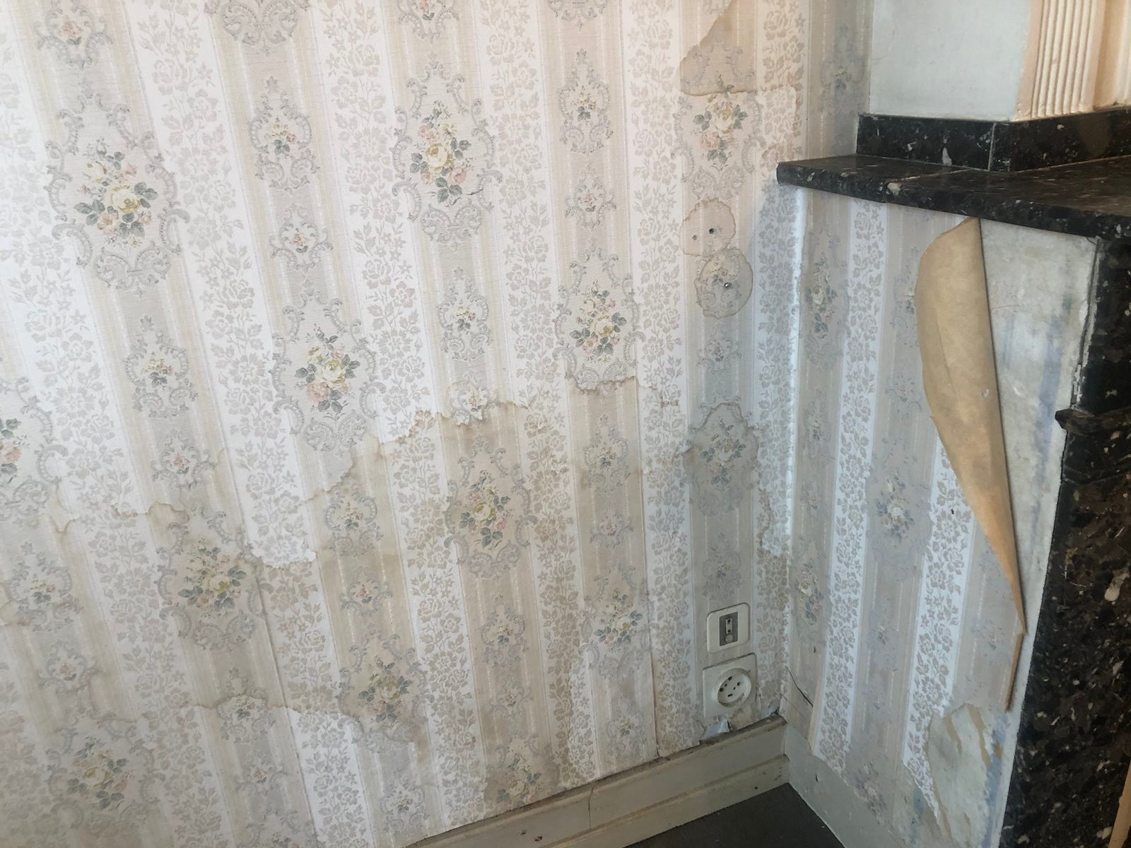

nous avons visité une maison à vendre qui a deux pièces où le mur est infiltré d’eau. L’agente immo ne sait pas comment ça se fait, aucuns travaux d’investigation n’ont été prévus pour chiffrer ou même ne serait-ce que comprendre le pourquoi du comment.
Je soupçonne un puits qui s’écoulerait par une canalisation et celle-ci aurait pété mais je n’ai aucune manière de savoir, il faudrait sans doute creuser sous la maison. Après de fortes pluie nous sommes venus visiter et il y avait le mur de la cuisine adjacente à la pièce qui semble la plus touchée qui avait le papier peint qui suintait jusqu’à hauteur de hanche.
Comment évaluer la dangereusité de cela ? Comment chiffrer une éventuelle intervention et négocier le prix de vente de la maison ? Faut-il tout simplement fuir ??

apparemment çà à l’air de remontées assez classique dans un mur monté à la terre. Cela pose deux questions :
1 avez vous le coup de coeur pour cette maison par ailleurs ?
2 avez vous l’intention de l’isoler avant de l’habiter ?
si la réponse est oui aux deux, alors on peut regarder les solutions, sinon vaut mieux en chercher une autre

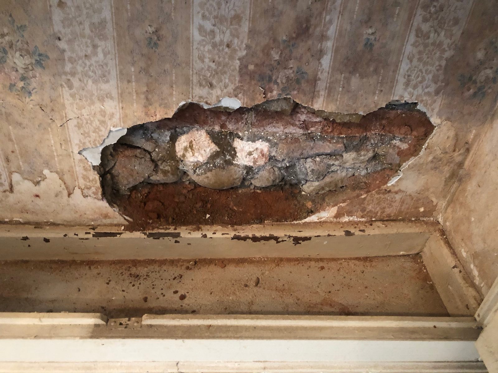

Bonjour, Je suis du bâtiment. A l’époque, ils construisaient à même le sol avec des pierres. Pour ce type de bâtiment, vous n’arriverez jamais à supprimer cette remonté par capillarité. De plus, si vous vous aventurez dans des travaux mal fait. Vous risquez de créer l’apparition de la mérule.
Maintenant, ce type de maison n’a qu’un seul avenir. Ou effectuer des travaux en sous-œuvre (le prix en est exorbitant. Ou, la raser, et reconstruire. Cordialement. Joel

il semble que le mur soit enduit avec un mélange au ciment, lui même recouvert d’une ou plusieurs couches de peinture. Le mélange idéal pour maintenir une hygrométrie importante dans la maison et capturer l’eau dans les murs. je suppose que le sol doit lui même être fait avec un béton qui empêche l’évaporation de l’humidité du sol. Cette dernière devant sortir, elle remonte par les murs.
Ceci est un premier facteur, le second peut venir de l’extérieur.
Plusieurs facteurs peuvent rentrer en compte, soit séparément soit conjointement.
Si vous êtes en agglomération, la maison attenante ou bien la votre peut avoir des problèmes d’étanchéité au niveau de la toiture ( solins défectueux, tuiles ou ardoises déplacées/manquantes, descentes d’eau pluviale bouchées ou percées) . L’eau est capricieuse et emprunte parfois des chemins inattendus
Cela peut aussi venir d’un enduit ciment extérieur qui est fissuré, l’accumulation des eaux de ruissellement combiné à la quasi étanchéité du ciment, surtout si il a été peint, peut entrainer une accumulation de ces eaux au fil des années, d’autant que les murs ne respirent pas.
Pour finir, les aménagements extérieurs qu’ils soient urbains ou privés (trottoirs bitumés ou bétonnés, terrasses, véranda, etc) , les fuites d’eau du réseau d’eau potable, et celles là sont légion, ancien puisard rebouché ou oublié peuvent aussi être des causes d’humidité.
La plupart de ces causes sont réversibles, il faut juste avoir un diagnostique complet de l’état sanitaire du bien que vous voulez acquérir. La première des causes est bien souvent l’utilisation du ciment, et la solution est de l’enlever, qu’il soit au sol ou sur les murs et s’armer de patience, car le séchage peut être très long
