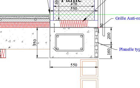

Je projete la construction d’un mur GREB sur un sous-sol. Le mur fait en larguer 47 cm de botte de paille et 2 fois 4 cm d’ossature bois soit 55cm au total.
Le mur GREB repose sur la dalle du S.sol, les murs du S.sol seront réalisés avec du parpaing coffrant de 20 cm. L’extérieur du mur GREB et l’extérieur du mur en parpaing du S.sol sont au même nu. De ce fait le bureau d’étude me dit que le poids du mur GREB exerce un porte à faux sur la dalle du S.sol. Donc il faut réaliser une poutre périphérique à la place d’un chainage ordinaire sur le pourtour de la maison. Cela me semble excessif,
Avez-vous un avis sur ce sujet?
