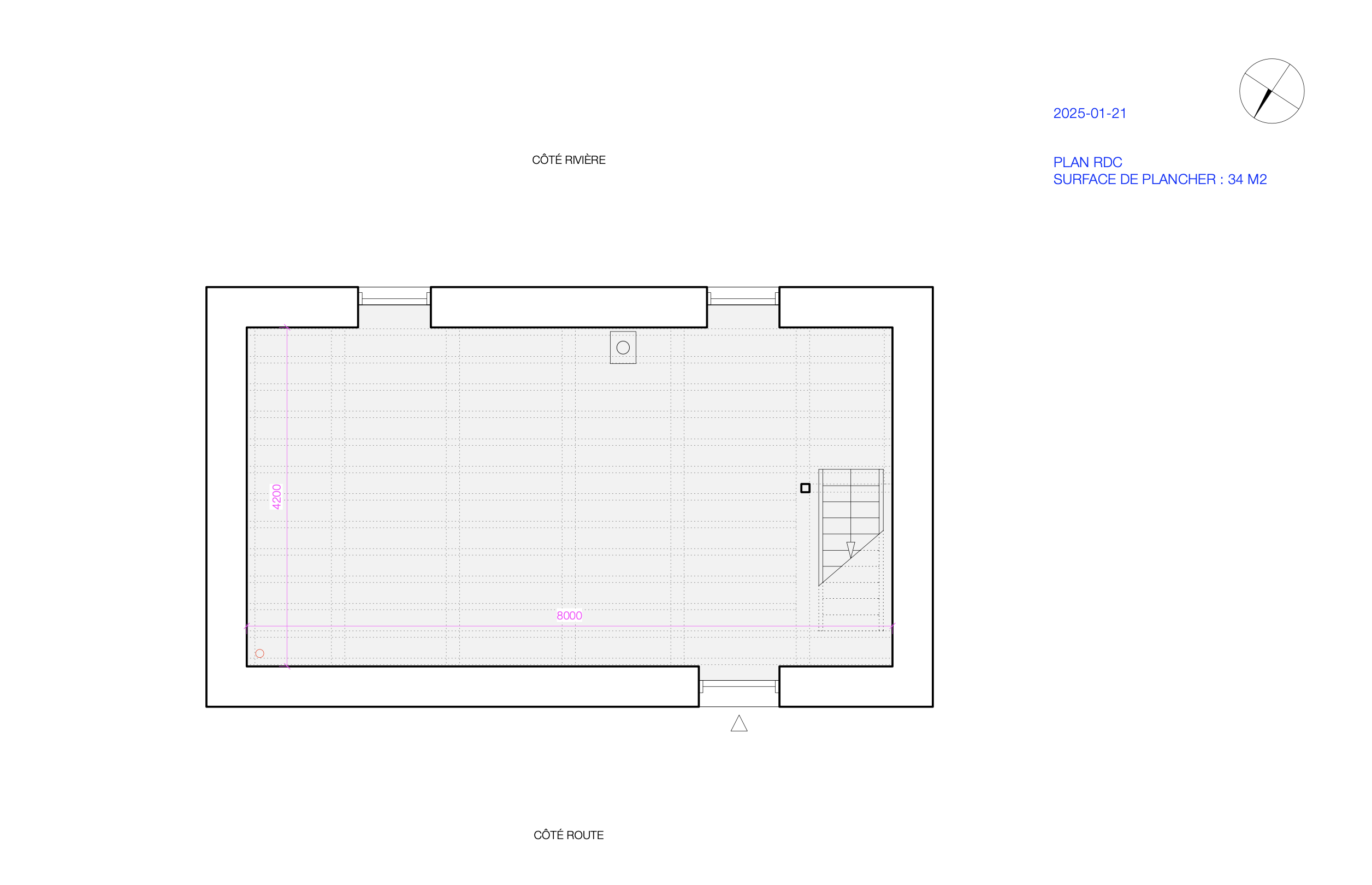

La maison de 9 x 5 m est composée de 2 étages bâtis sur une cave voutée. Le volume est simple et la surface intérieure assez réduite (environ 34 m2). Les murs sont en pierre apparente d’une épaisseur de 50 cm et la maison est saine - pas de remontée capillaire ou problème d’humidité.

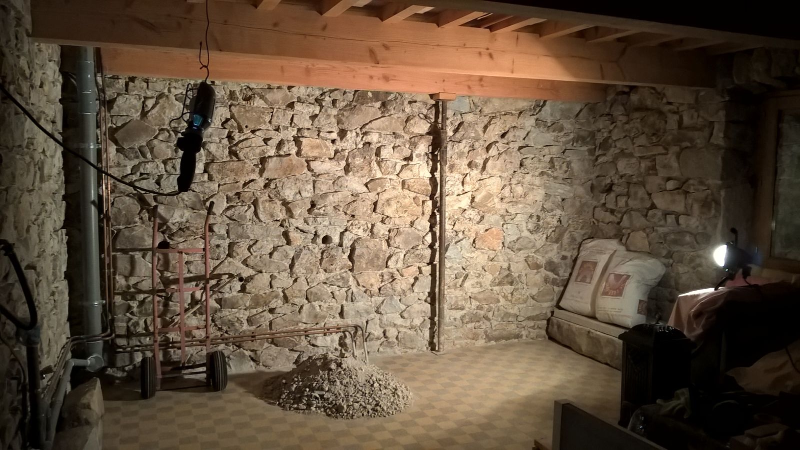

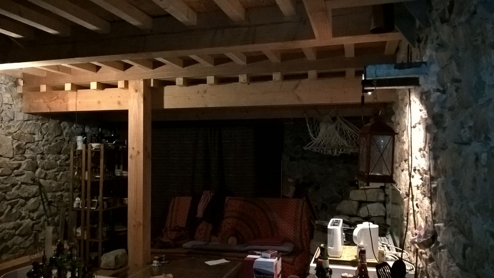

Bonjour Camille,
Pourrais-tu préciser quels niveaux sont représentés sur les photos ?

Le niveau représenté en photo est le rez-de-chaussé. Je suis tout à fait d’accord sur les ouvertures, malheureusement je ne pense pas que ca va être réalisable avec mon budget actuel.
