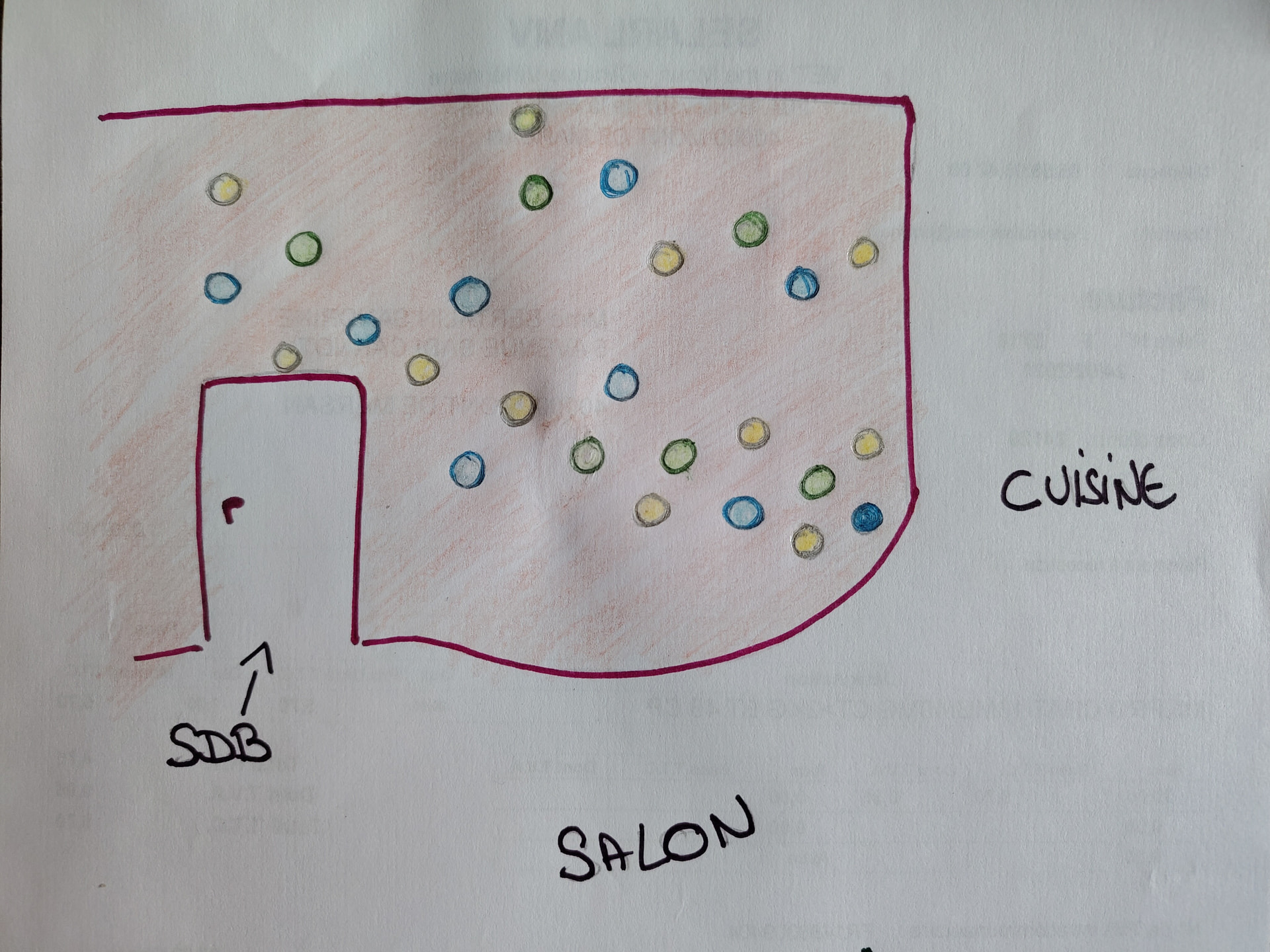

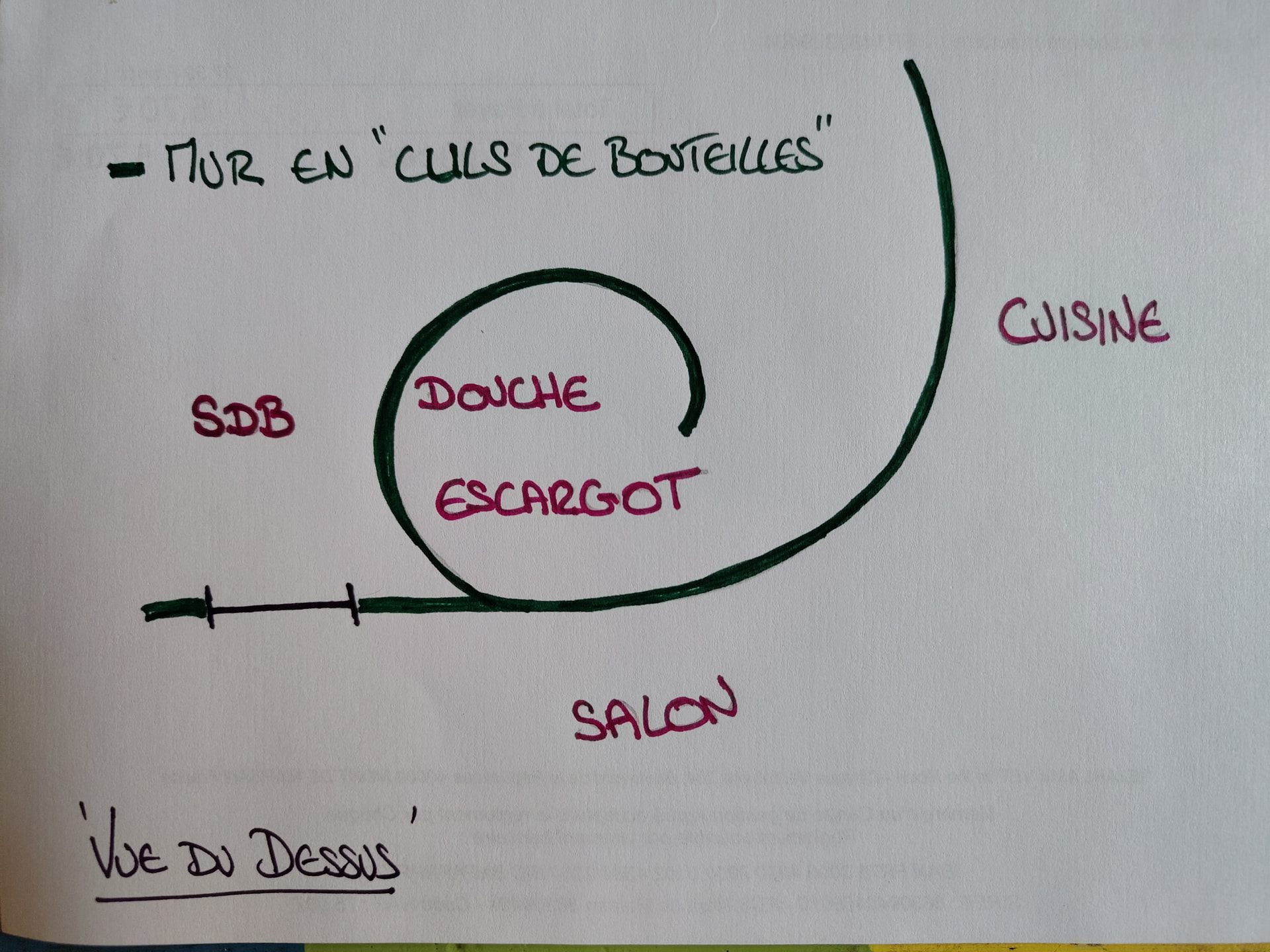

Je rêve d’avoir une douche en escargot dont les parois sont faites de culs de bouteille. Et cette même paroi servirait également de cloison avec le salon.
Mais n’ayant jamais vu cela auparavant, je m’interroge sur la capacité du mur à gérer l’humidité…
Est-ce que quelqu’un aurait déjà réalisé ce type d’œuvre auparavant ?
Ou encore un conseil à me donner sur le type de mélange à utiliser pour l’enduit ?
Aussi, je ne sais pas encore si je souhaite réaliser un mur avec juste quelques bouteilles (comme sur le schéma) ou un mur rempli de bouteilles Pensez-vous que l’une ou l’autre possibilité puisse rendre ce projet plus ‘sécure’ ?
Je suis toute ouïe !

Pour votre bac à douche escargot, la réalisation de son coffre peu peut-être se réaliser avec ce principe.
Le sandwich avec les bouteilles de verre
Bonne poursuite
1 « J'aime »
Je prends note, c’est une excellente idée merci, d’autant plus que nous aurons d’autres cloisons courbes dans la maison !!!
