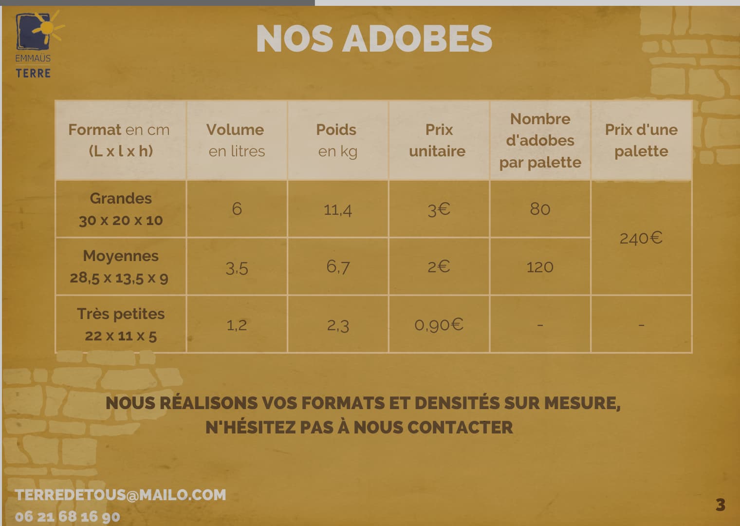

Voici pour info les tarifs que l’on peut trouver pour de la BTC/adobe par chez nous où on a la chance d’avoir une maçonne qui a créé un projet lié à la terre avec Emmaüs.

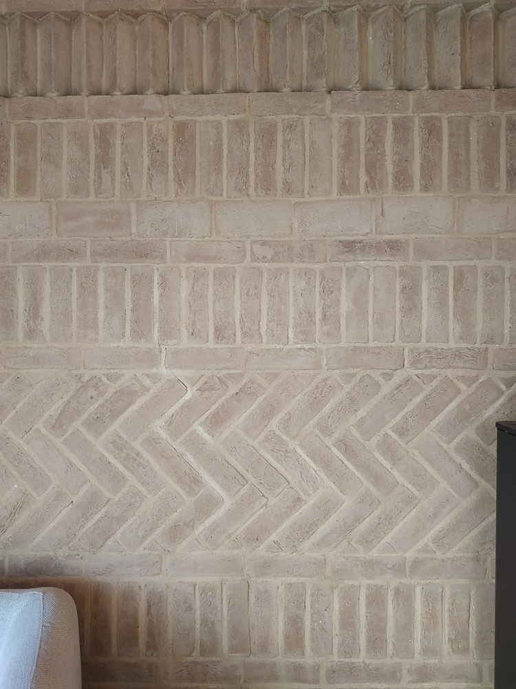

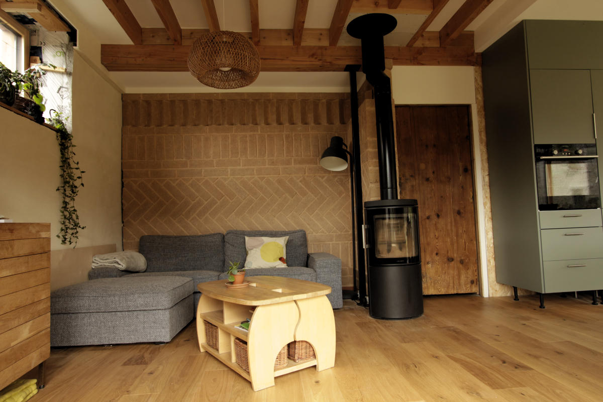

Tiens, le sujet ressort après quelques mois… Et du coup, ça me permet de faire un retour sur notre aventure du mur BTC.
Nous avons acheté finalement des briques toutes faites pour plusieurs raisons : problématique du temps et du lieu de stockage des briques si on les fabrique nous-même, mélange pas évident à trouver pour que ça donne un rendu qui nous plaise vraiment, fatigue physique du moment.
Les briques et le mortier ont été achetées à l’association Le Village à Cavaillon (atelier de ré insertion).
Romain de Terracoop (vers Vienne) est venu nous former / nous lancer pendant une journée, et ensuite on a monté nous-même le mur. Ca demande de la préparation pour faire un mur qui monte droit ! surtout avec le motif qu’on voulait faire. On est super content du résultat ! Et c’est lui qui a investi dans une machine pour fabriquer ses briques, de mémoire il peut la louer.

C’est joli! :star_struck:
Et le mortier qui est plus claire vous l’avez fait en quoi?
Félicitation pour ce beau travail! :clap:
Très beau ! J’envisage aussi de faire un mur en BTC derrière mon poele, mais ce sera moins large alors je vais faire simple pour le motif.
