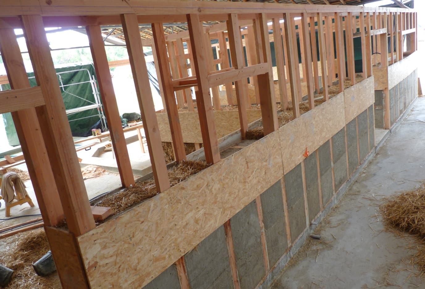

Merci pour ton retour. C’est une structure GREB classique avec double ossature (montant 40mmx100mm), botte de paille de, à priori 36cm d’épaisseur et banchage intérieur et extérieur d’un mortier GREB (sciure, sable, chaud, ciment et eau) … comme sur la photo :

tu peux très bien te contenter d’un refend en ossature bois classique avec des montants de 145 avec un voile travaillant d’un côté. Vue la longueur de ton mur, 1.5 m de longueur me parait bien. Attention de « raidir » ton mur GREB de part et d’autre de l’appui du refend au moins sur 2.5 m ( 1. 25 de chaque côté dans le plan vertical et le plan horizontal. Par exemple par une plaque d’OSB qui relie les deux lisses et une autre qui relie les deux montants. Cà t’évitera une déformation du mur

Merci Bernard pour ton message. Ce qui veut dire que je ne suis pas obligé d’avoir un mur de refend traversant puisque 1.5m suffirait ? J’imagine que cette configuration de 1,5m (minimum) doit s’apposer sur long long mur Sud et aussi sur le long mur Nord sur le mur n’est pas traversant ? Le système GREB est normalement déjà contreventé: le mortier GREB (ancré à l’ossature avec des clous sur les montants) + paille avec feuillards joue ce rôle.
attention, il ne s’agit pas de contreventement général. Le refend crée une ligne verticale dure de cassure potentielle en cas de grosse poussée du vent. Tu risques , sans renfort, de voir une fissure verticale se faire dans l’enduit extérieur. Ce serait bête.
