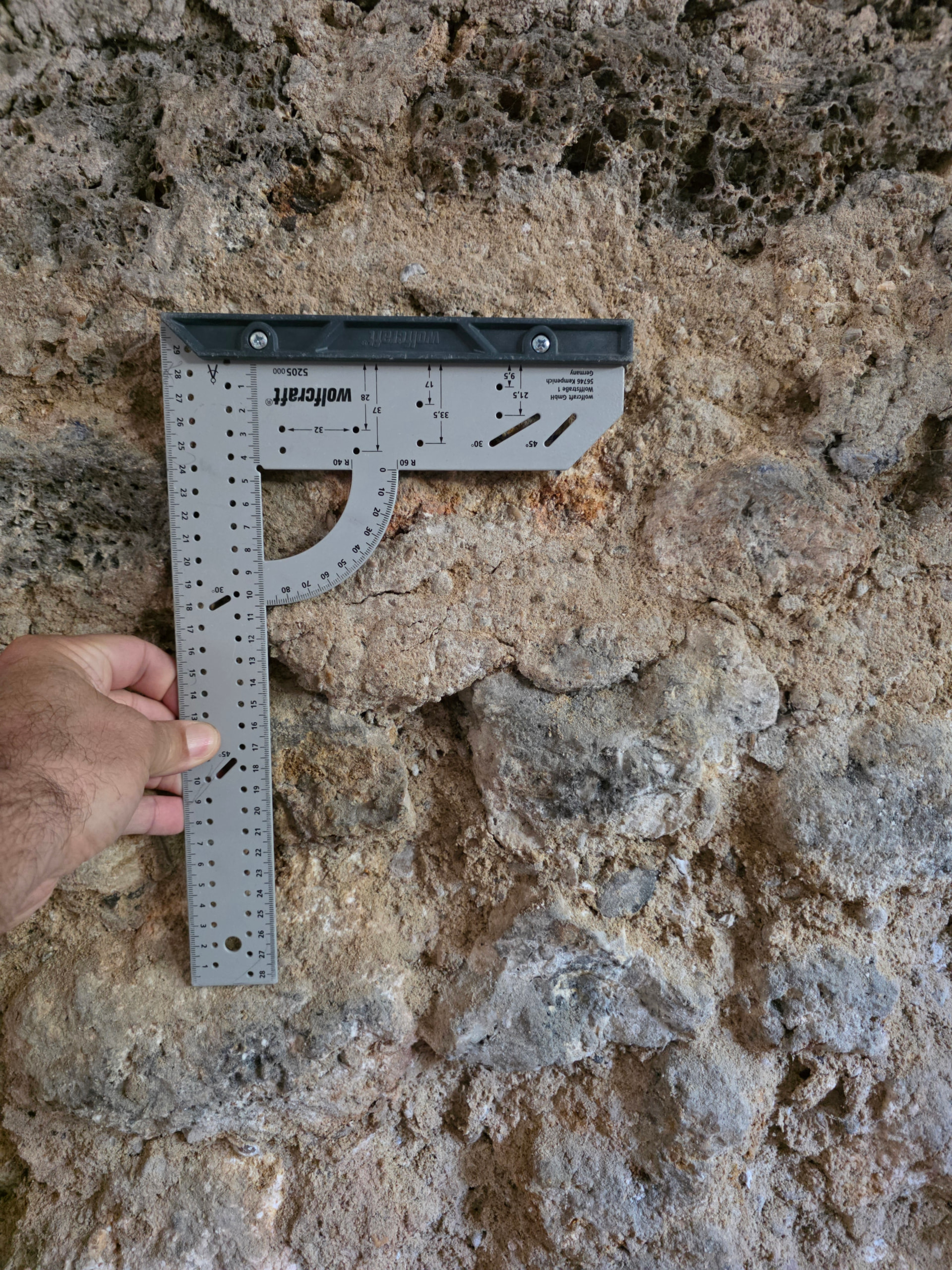

J’ai prévu de refaire les joints des murs en meulière de mon sous sol. Je compte laisser les pierres apparentes.

Regardez bien l’existant ! Il s’agit d’un gros sable (plutôt 0.4 que 0.2).
Le sable de rivière c’est bien pour le ciment ! Quand on utilise de la chaux le sable de carrière (qui contient des fines d’argile) est plus adapté et indispensable si c’est de la chaux aérienne.
Avec la chaux hydraulique c’est moins important mais je vous le conseille car vous aurez une meilleure plasticité du mortier.
Donc je vote pour du concassé 0.4 !
Bon courage
