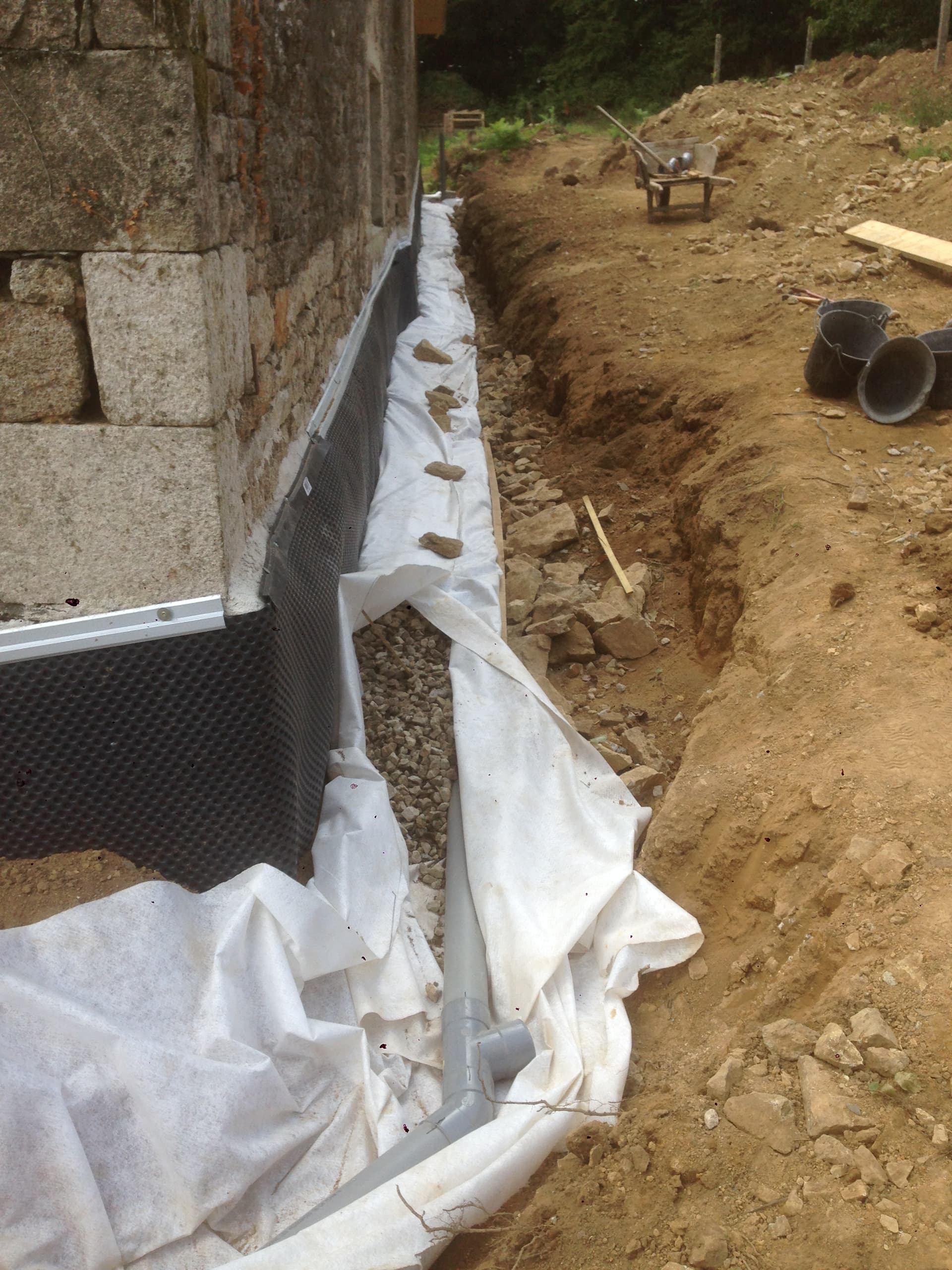

bonjour oui tout à fait. J’y suis allé prudemment . quelques pierres bougent mais c’est bien normal. Je vais combler les trous à la NHL3.5 histoire de fixer tout ça, puis passer un enduit chaux+ ciment prompt. Si on s’arrête en pied de mur, je ne vois pas le problème (sauf si le mur est manifestement déjà endommagé). J’ai eu le cas sur un autre batiment où le mur avait du ventre côté intérieur, on pouvait donc s’attendre à ce qu’il souffre au décaissement, ce qui n’a pas loupé. Broum, par terre. Sur celui de la photo, le mur est en super état côté intérieur.
salut à tous petite mise à jour : j’ai simplement dressé mon fond de forme à la truelle et à la règle, en aménageant une pente allant du mur jusqu’à une distance de 50cm. Puis j’ai « lissé » avec du sable de carrière afin d’avoir un drain bien protégé des cailloux. Ensuite géotextile, drain, cailloux 40-60, et en avant Guingamp.
