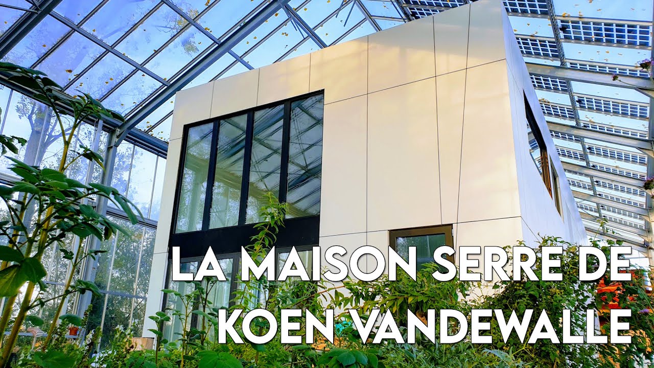

J’aimerai construire un petit chalet en bois sous une grande structure vitrée (serre) sur le modele de la maison serre de la famille Wandewal.
Ce type de projet esr deja rependu en suede mais tres peu de projets de ce type en france.
Je ne sais pas si je peux envisager ce genre de projet à travers le chantier participatif.
Je recherche eventuellement des pro qui s’y connaissent en montage de structures en verre…
Voici des liens vers des articles et video qui parlent de ce genre de maisons.
A bientot et au plaisir de vous lire !

Oup’s, comme presque toujours dans la promotions de projets qui font rêver, il a juste oublié de donner le prix au m2…
Pour le reste, c’est tentant même si certains arguments massues pourraient être discuté et que la problématique de la surchauffe estivale n’est pas du tout abordée…
Pour une autoconstrcution, il faudrait préciser si il est question de le fabriquer ou simplement de le monter sur la base de châssis industriels en kit ou sur-mesure…
