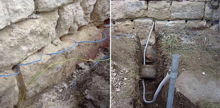

L’éléctro-osomse PASSIVE consiste à implanter des électrodes en cuivre dans le mur intérieur, (percements légèrement incliné vers le bas, pour 1/3 de l’épaisseur du mur, au niveau fini, avec un espacement variable selon l’intensité des remontées 30 à 50 cm, relier ces électrodes entre elles avec un câble tressé de cuivre et à des piquets de terre qui seront en fer et implanté dans le terre plein extérieur, avec un espacement d’un 1 à 2 m, parfois plus ; ainsi est réaliser « une pile » anode/cathode.
L’humidité n’est plus acsentionnelle mais descendante.
On préfère des électrodes pleine plutôt que des tuyaux creux.
L’inconvénient c’est que plus les électrodes sont sollicitées (taux d’humidité élevé), plus elles se corrodent jusqu’à disparaitre ; à un terme ou à un autre, 1 à plusieurs dizaine d’année, il faudra changer les électrodes…
Et c’est pourquoi électro-osmose ACTIVE a été développé…
L’éléctro-osmose ACTIVE propose de remplacer les électrodes cuivre et fer par des électrodes de magnésium dans un fourreau. Des sondes hygrométriques sont également implantées et font varier l’intensité d’un courant de basse tension dans le mur, apportant le même effet d’inversion de différence de potentiel électromagnétique (donc de polarité) ; cette solution est beaucoup plus onéreuse que la première et est distribuée et mise en œuvre par de sociétés spécialisées. L’éléctro-osmose, elle peut être dimensionnée de manière empirique et projetée en autoconstruction…

L’éléctro-osmose passive n’est pas électrique comme vous l’entendez ; ou alors pas plus que vous est moi ; ou alors pas plus que le différentiel de potentiel mur/sol naturel. C’est la liaison cuivre/fer qui créer un courant pour inverser la polarité…
Pas la peine de refaire le drain ; il faut trouver son extrémité haute et implanter une cheminée qui sort de terre et qui sera supérieur à l’autre extrémité du drain (PVC dn100 avec un coude à 90°.)
