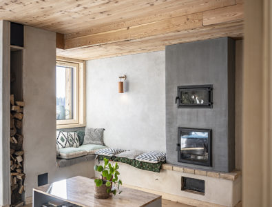

Pour une maison de votre gabarit, une fois une isolation « minimale » réalisée comme vous le souhaitez, je me dis qu’un poêle de masse central serait bien indiqué et capable de chauffer votre volume tout en stockant la chaleur. C’est le choix que j’ai retenu pour ma rénovation avec un volume similaire (mais avec des murs en pierre). Ceci dit vos murs en bauge pourraient peut-être à eux seuls fournir l’inertie nécessaire pour stocker la chaleur, dans ce cas un poêle plus classique et bien positionné pourrait suffire.
La différence c’est que le mode de combustion du poêle de masse est bien moins polluant et beaucoup plus facile à intégrer dans une vie avec un travail hors de la maison (un feu le soir et un feu le matin suffisent pour les jours froids). Comme vous vous intéressez à ce sujet de la pollution par particules fines, je vous invite à lire les ressources éditées par l’association Oxalis qui a conçu et accompagne l’auto-construction de poêles de masse (vous trouverez même les chiffres que vous souhaitez tant). Vous trouverez également en bas de la page Stages le très riche support de formation qui parle en introduction de combustion/pollution.
