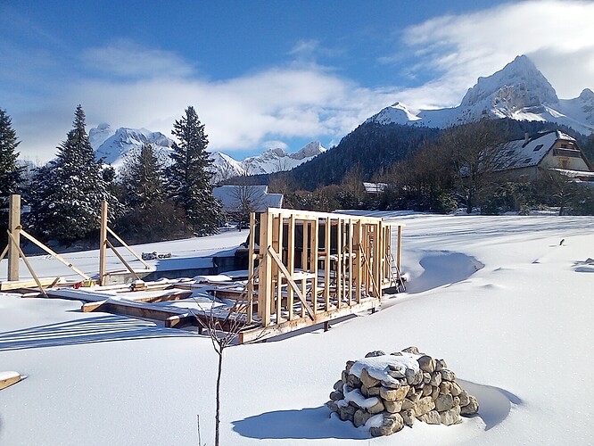

Après 35 ans passés dans ce petit vallon de montagne et la transformation d’une ancienne école en gîte d’étape, j’ai saisi l’opportunité d’un terrain magnifique pour construire enfin ma propre maison. Retraité du métier d’accompagnateur en montagne, je me lance dans une construction bois-paille selon la technique du GREB.

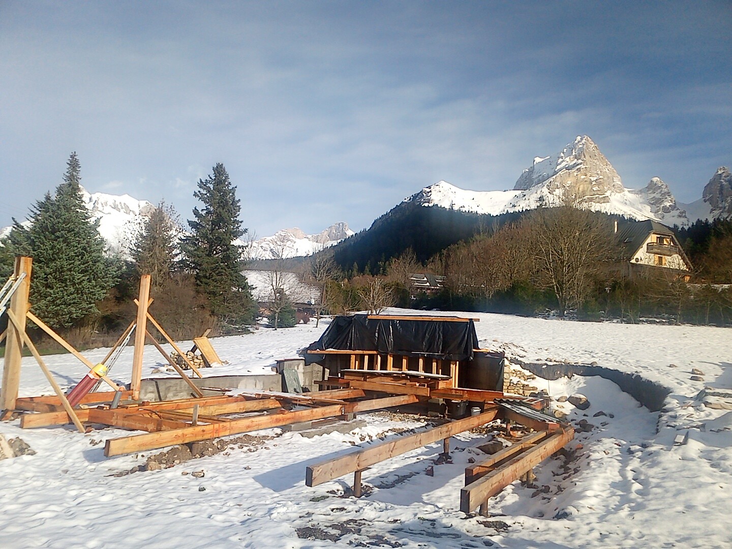

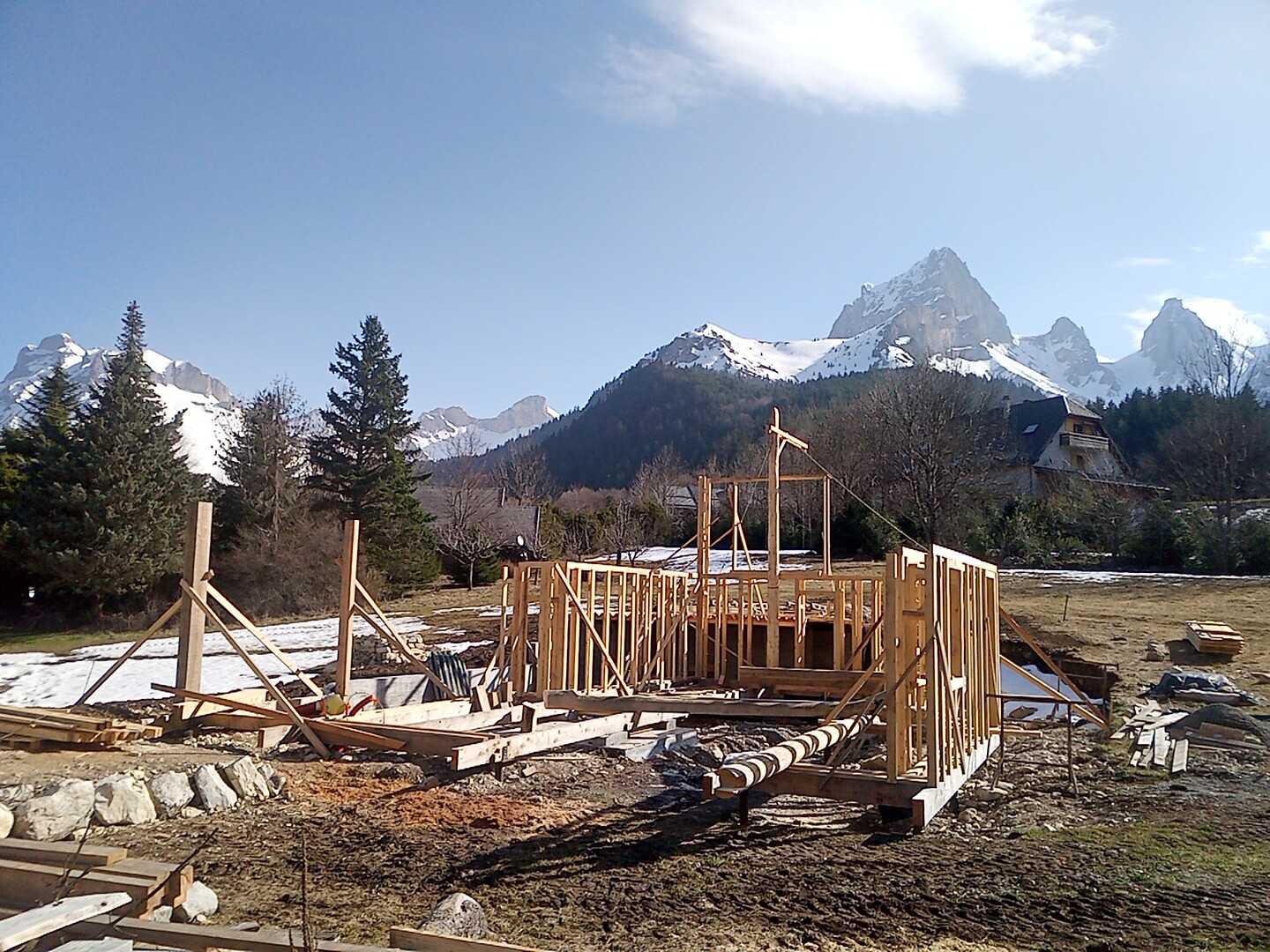

Le terrain en déclivité m’a conduit à des fondations mixtes : micro-pieux d’un côté, béton de l’autre. Le défi ? Apporter de l’inertie thermique à une maison sur dalle bois. J’en suis actuellement au montage de la double structure bois des murs, avançant doucement mais régulièrement depuis août dernier.
Le contexte administratif (site classé, permis d’aménager) m’a offert 2 ans et demi de maturation forcée — un temps précieux pour concevoir moi-même la maison sur SketchUp et me poser toutes les bonnes questions. La technique du GREB s’est imposée naturellement : elle correspond parfaitement à ma situation d’autoconstructeur ayant le temps devant lui et résidant sur place.
