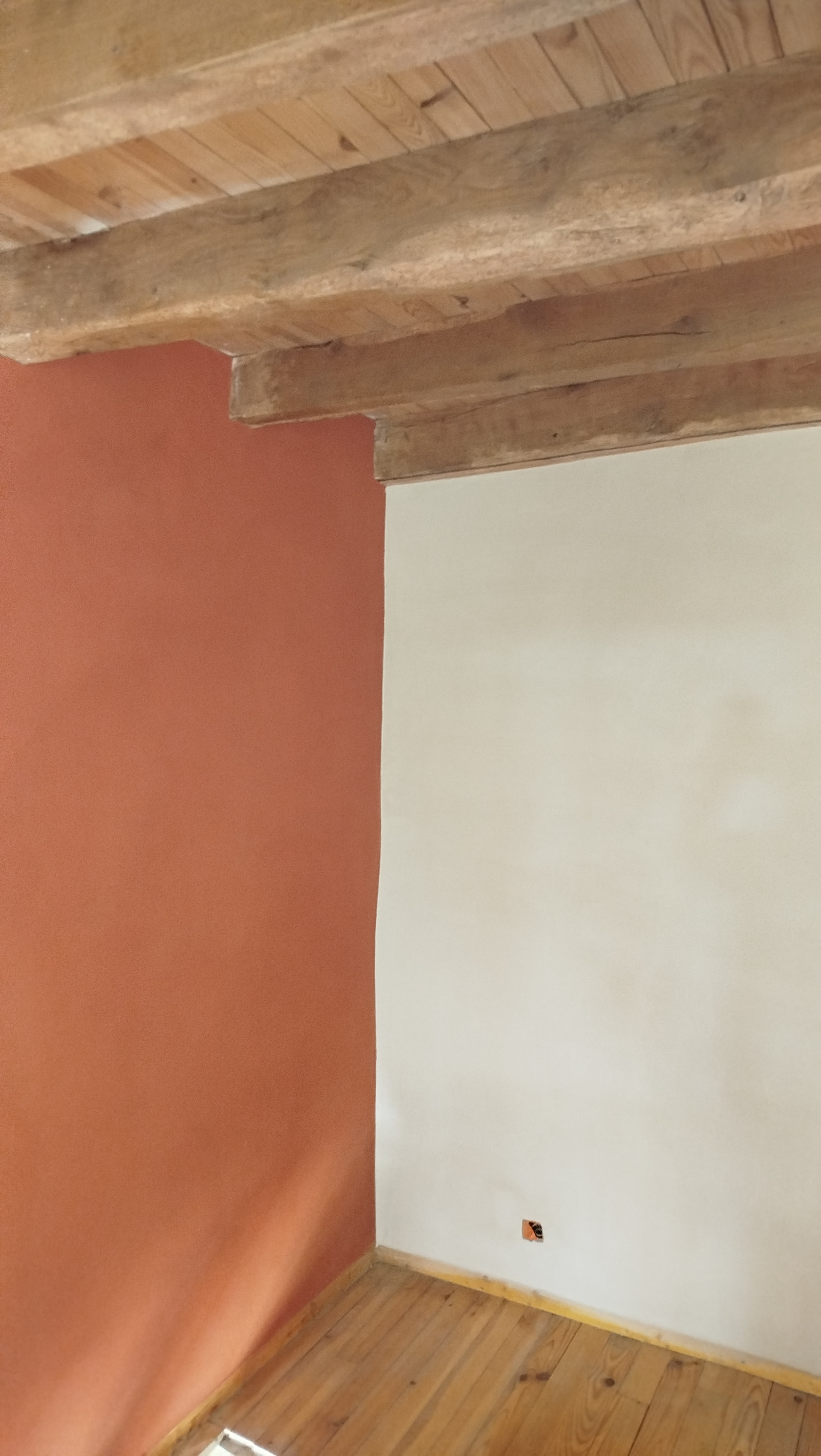

Bonjour à tous,
Pour clore le sujet et vous faire un retour concernant le sujet, nous avons fait le choix après plusieurs tests de scotchs différents, de poser du scotch « Barnier » orange (sans pub !) étanche, aussi bien dans des angles rentrants Chaux/chanve-Terre que des angles rentrants terre/terre, de couleur différentes bien entendu.
Je vous mets le résultat en photo ci-dessous.
Résultat : des angles rentrants plutôt propres, sans arrachement au retrait, ni d’enduit chaux, ni d’enduit terre.
Quelques points à noter :
  • Le scotch a été posé plusieurs jours, sur enduit sec, bien entendu.
  • Il a été retiré lorsque les enduits étaient secs.
  • Il était prolongé par des bâches sur des bandes de 1m pour prévenir tout dépassement.
  • Ce scotch a aussi était utilisé pour protéger les solives et les sous-faces de plancher.
A toutes fins utiles…
Bonne continuation à vous.
Christophe
