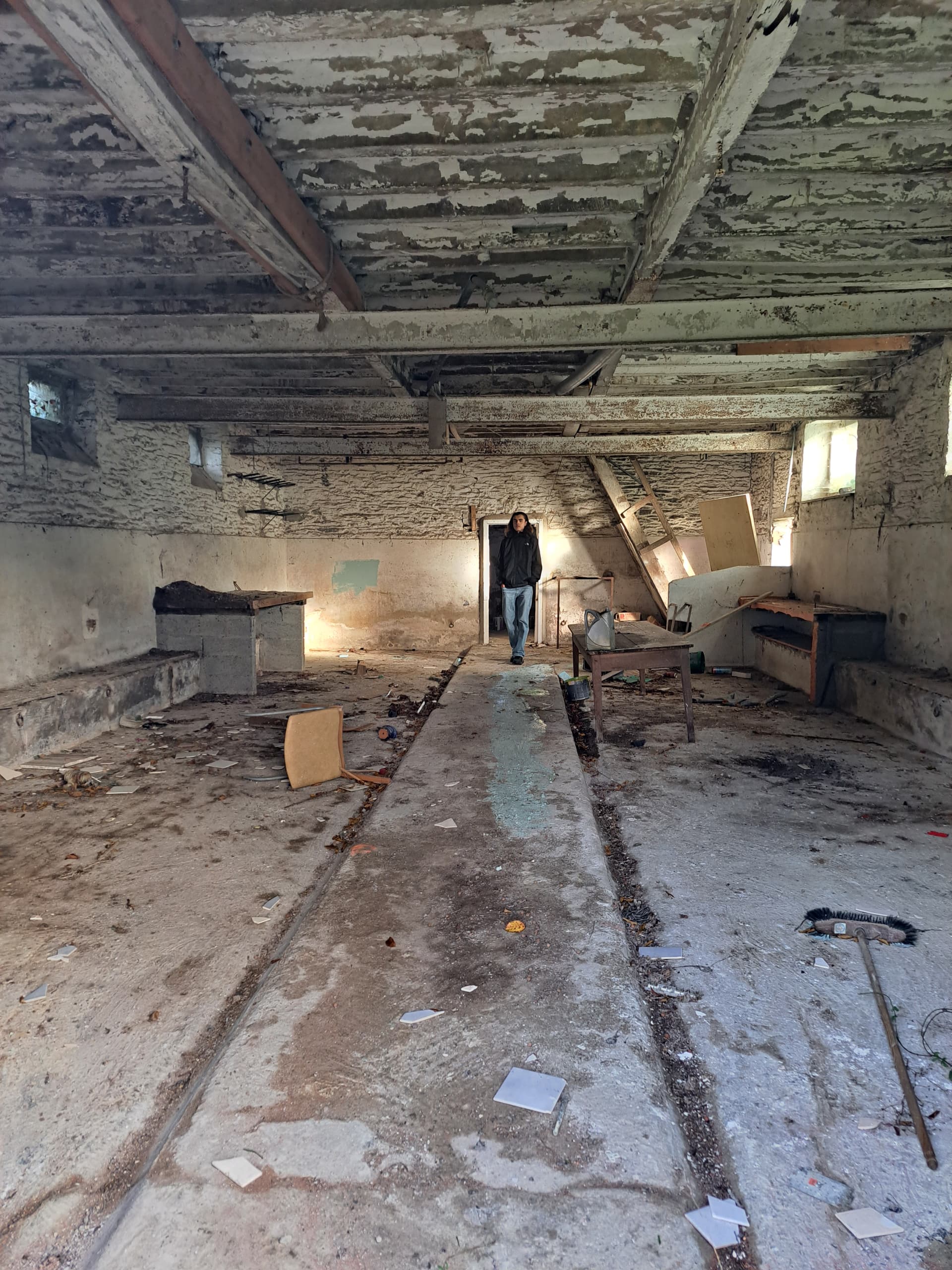

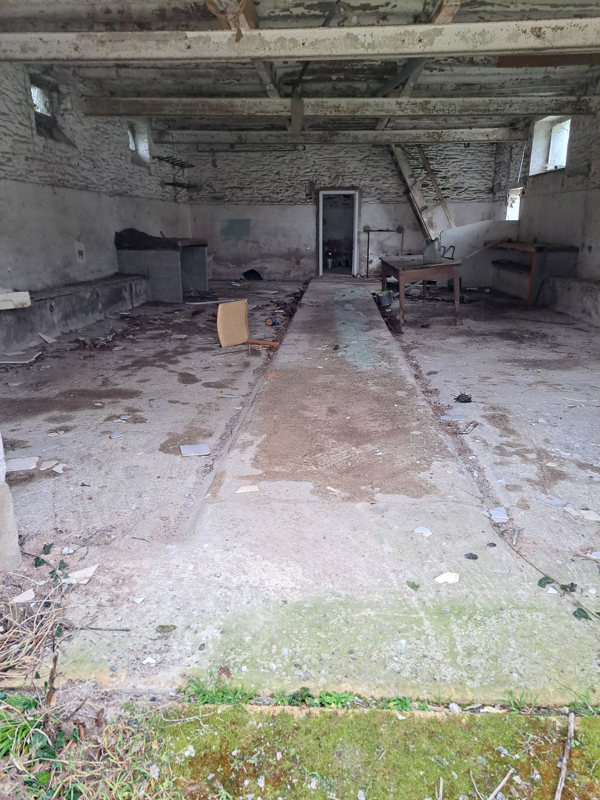

Etant en cours d’acquisition d’une grange bretonne(35) en pierres, je me pose mille et une questions quant aux choix des materiaux et des systèmes constructifs envisagés !
Souhaitant éviter les remontées capilaires, il me paraît primordial de casser la dalle en ciment et la remplacer par une dalle chaux sur hérisson ventilé.
D’un autre côté, je me dit que ce n’est sûrement pas la solution la plus pertinente en termes d’impact environnemental et de temps.
Si je choisis de garder la dalle ciment :
  1. Comment l’isoler ?(pour info il y a 280cm entre le solivage et la dalle existante)
  2. Comment rattraper les niveaux pour qu’elle soit plane?
  3. La grange se trouve en zone 3 pour le radon. Quelles sont les solutions sans ventilation sous dalle? Ou est-ce qu’une ventilation mécanisée à l’intérieur supprime les effets nocifs?

Bonjour Augustin, je suis de ton secteur (Hédé) et effectivement il y a peu de chance que la dalle soit structurelle, des situation comme la tienne j’en ai fait pas mal. Il faut juste faire attention si il y a decaissement.
Pour les obs de remontees d’humidité en fonction du site il y a plusieurs solutions a mettre en oeuvre simultanément. Et en fonction du budget il y a différents choix possibles. La presence de Radon elle limite les solutions et il ne faut vraiment pas se rater.
De mon point de vu, mais sans avoir ete sur place c tjs a prendre avec des pincettes. La non-demolition de la dalle te coûtera finalement le meme prix mais pas la meme qualité…
Regarde Tiez Breizh qui est une mine d’info pour la rénovation
Et sinon je fais des visites conseils pour ce genre de situation.

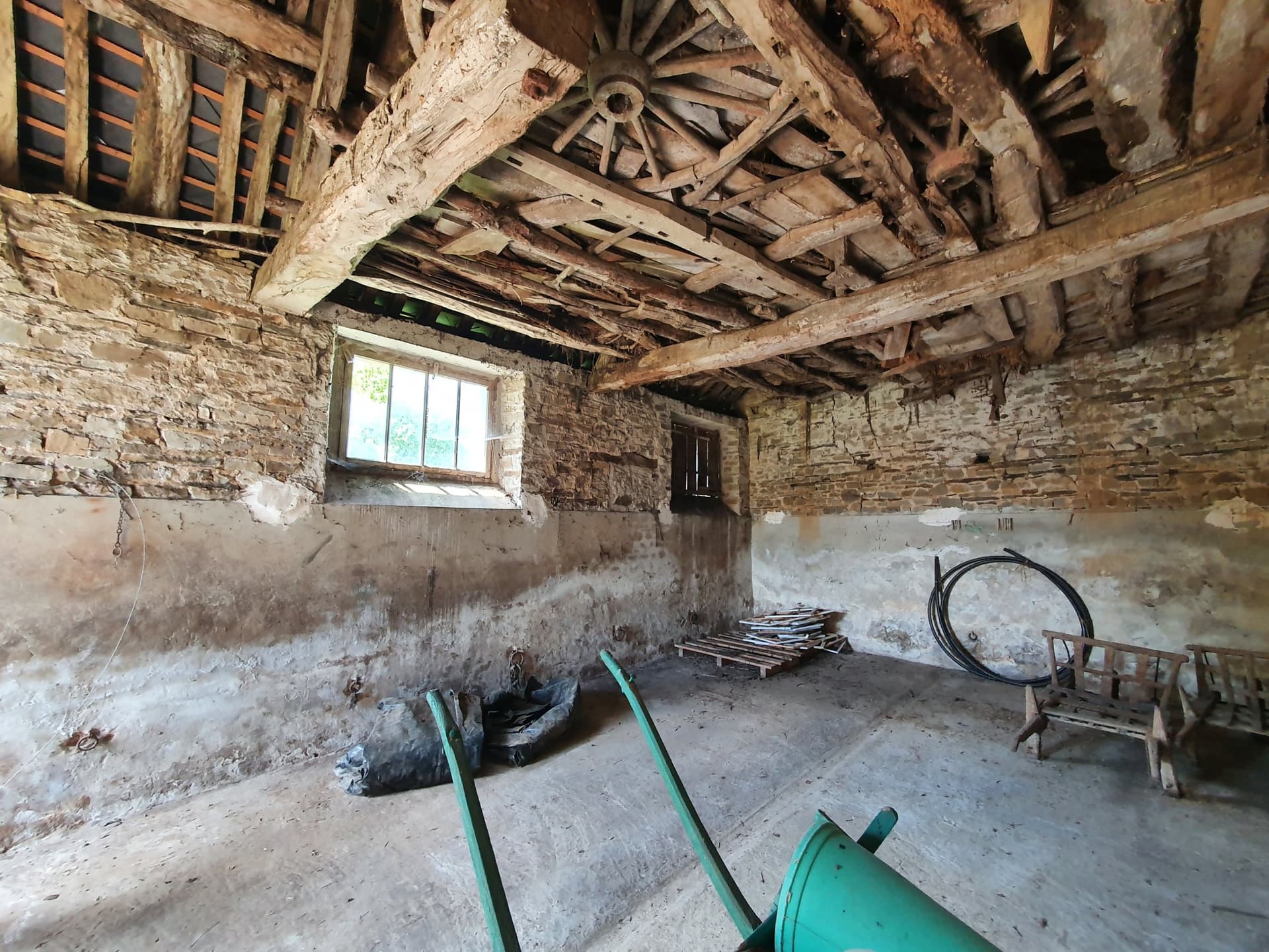

En premier lieu, je t’invite à retirer l’enduit ciment de tes murs, ça te permettra de bien voir comment la pierre est dessous, s’il y a du salpêtre ou d’éventuelles zones humides. Si certains murs sont un peu enterrés, c’est fortement probable et c’est facile à constater si les joints sont en terre, même si c’est forcément plus visible en hiver qu’en été.

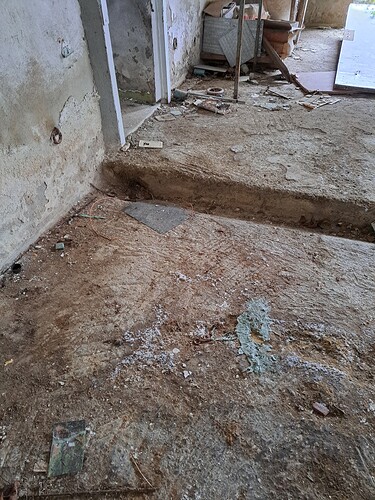

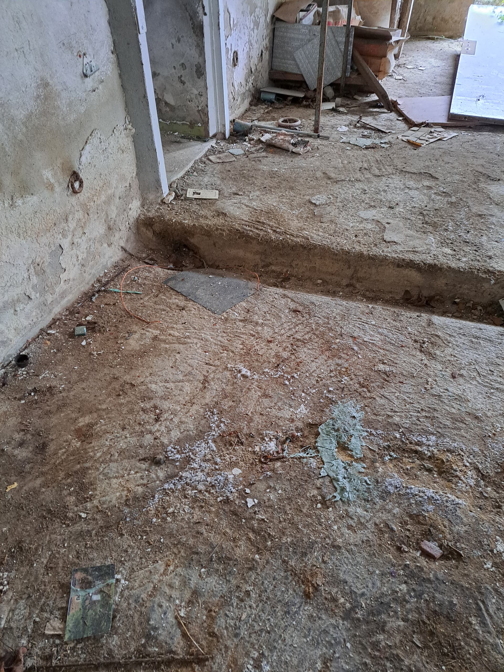

Tu peux aussi en profiter pour faire un petit sondage (trou) de ta dalle dans les 4 coins de ta pièce, ça te permettra de voir s’il y a un éventuel hérisson dessous, un peu d’humidité et aussi si elle est ferraillée ou non (ça peut compter dans ta future décision !). Dans tous les cas, comme te l’a dit @Sabrina , les dalles bétons ne sont pas structurelles dans ce type de bâti ancien, puisqu’elles ont été rajoutées (après la 2nde guerre mondiale) postérieurement à la construction initiale (probablement fin XIXè pour ta grange, à vérifier sur cadastre napoléonien).

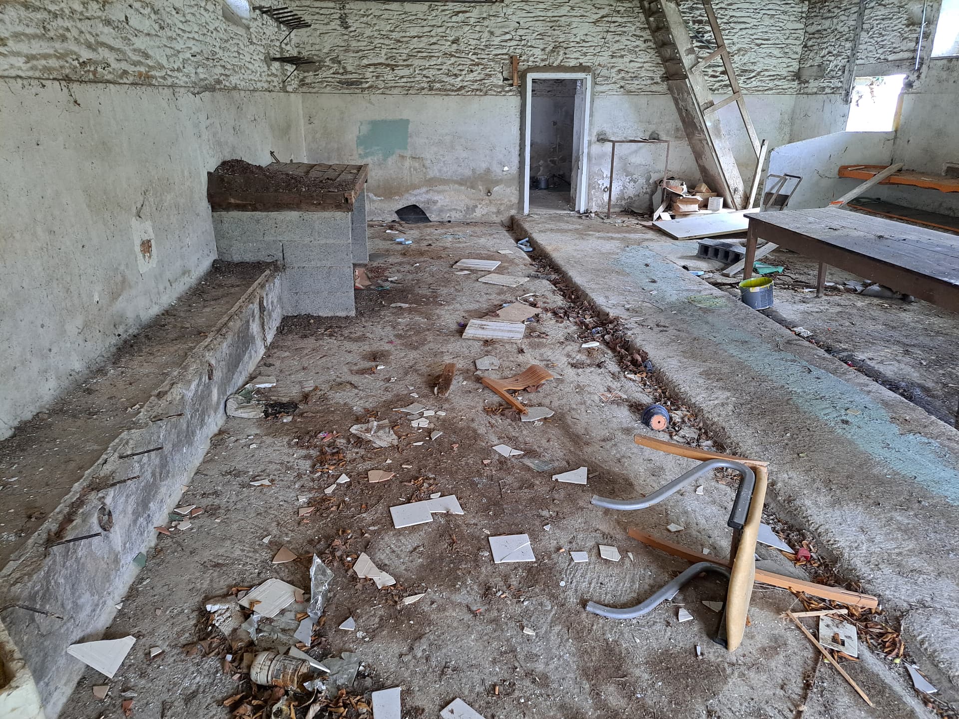

Etant donné que tu as suffisamment de hauteur sous plafond, et surtout ces grandes banquettes des 2 côtés de la pièces qui semblent un peu costaud à démolir, j’avoue que dans ton cas, j’aurais eu tendance à remplir cet espace entre les banquettes avec en premier lieu des matériaux te permettant d’isoler/créer une rupture avec cette dalle ciment, puis par exemple des matériaux pas cher (sable/terre) permettant de créer un gros volume d’inertie sous ton sol afin de stocker l’apport solaire des fenêtres/baies que tu vas sans doute créer (cf. projet de Adelin de TIEZ BREIZ à Hédé-Bazouges).
Bien évidemment, il faut que ton futur niveau fini de sol soit cohérent pour se raccorder à l’extérieur et aux autres éléments du bâti sur ta parcelle, ce n’est pas toujours si simple de fixer son niveau 0 mais c’est peut-être un des premiers choix à définir !
En parallèle, il sera probablement préférable/nécessaire de réaliser un drainage périphérique extérieur pour assainir ton bâtiment. Tu pourras caler le niveau de ces drains sous le niveau de la dalle ciment existante, afin d’éviter au maximum qu’elle devienne humide en hiver.
