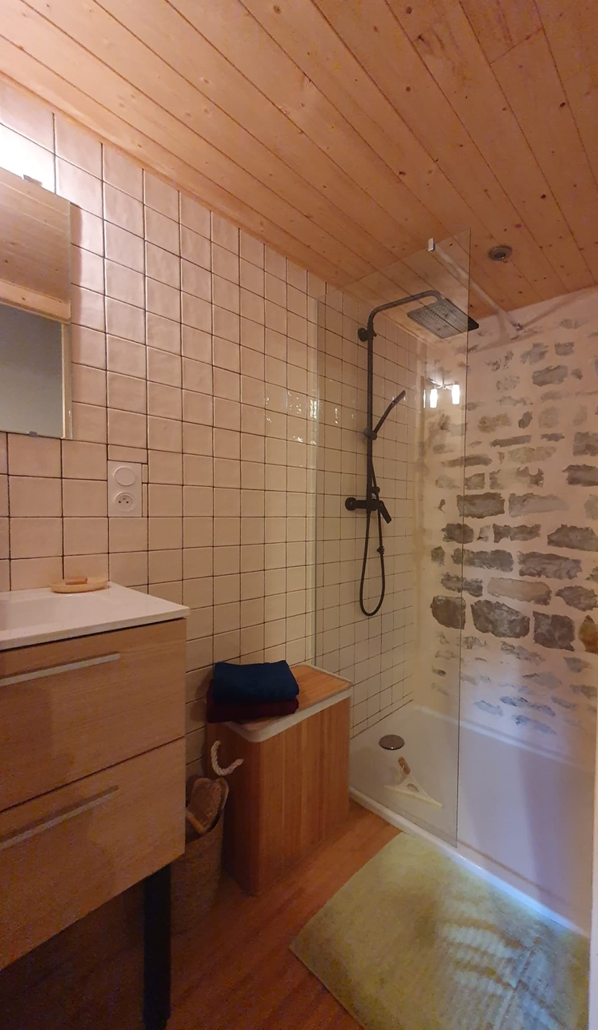

Je veux garder le mur du fond de ma douche en pierres apparentes, c’est un dernier vestiges de l’ancienne grange que nous avons réhabilitée, et c’est en plus très joli.
Alors en préambule à ma question, je dis tout de suite : Je sais, ce n’est pas conventionnel, mais si nous faisions des choses conventionnelles nous ne serions pas sur Twiza.
J’ai vu cela su plusieurs endroits sur le net mais je n’ai pamais reçu de réponse quand je pose LA question :
Comment je fais le jointoiement de ces pierres, dois je passer un hydrofuge ? comment protéger le mur ensuite …
Voilà, je suis entrain de creuser les joints pour pouvoir les refaire correctement et je m’apprête a y faire un joint composé de sable, chaux et un peu de ciment blanc pour que cela ne s’effrite pas. un Maçon qui fait beaucoup de joint extérieur m’a parlé de faire ce mélange car pour lui ce serait plus « solide ». Mais il me dit que je pourrait aussi trouver des mortiers tout prêts contenant déjà un hydrofuge. Mais je me dis aussi que la chaux n’a pas peut-être pas besoin d’être hydrofugée non ?
Je vous joins une petite photo pour vous donner une idée.
Il faut savoir que cette douche est une salle de bain annexe, elle ne va pas servir quotidiennement car c’est celle de la chambre d’amis. Il faut savoir aussi que nous avons fait cette petite salle de bain en lambris de sapin dont nous avions un lot inutilisé. Nous allons mettre un ventilation au dessus de la douche pour extraire la vapeur d’eau et qui tournera 15 min après chaque usage.
Alors voilà, je vous laisse à vos claviers pour voir si vous avez des idées de génie qui pourraient m’aider à me sortir de mon questionnement et avancer sur mon projet.
SI toutefois le résultat s’avérait décevant dans les années à venir, il me resterait encore la possibilité de mettre une paroi de verre par dessus :smiling_face:

Finalement, après bien des questionnements je pense que je vais traiter ces pierres comme un mur de piscine, je vais je pense combler les joints avec du ciment banc et finir avec un joint epoxy qui est hydrofuge, je vais ensuite traiter les pierres avec un hydrofuge.
C’est pas écologique du tout mais cela me semble être efficace, car je voudrais vraiment garder mon mur pierre.

Merci à tous de vos avis éclairés. J’ai finalement opté pour la solution d’interface. Mes joints étaient bien creusés et je vais ensuite passer la totalité du mur avec un hydrofuge. Je laisse tomber l’idée du joint époxy. Plusieurs personnes m’ont dit qu’il est très difficile à mettre en œuvre, difficile à nettoyer sur les pierres si pas nettoyé immédiatement et seulement une heure pour le mettre en place… Je ne serait pas arrivée au terme de mon travail que le joint sera mort dans le pot …
La douche est en rez de chaussée, et qui plus est le mur n’est pas un mur extérieur mais un mur qui donne dans une grange. Donc si je vais voir de temps en temps de l’autre côté, je verrais si il y a quelque chose à corriger par la suite.
Merci :relaxed:
Merci Vincent, non ce n’est pas du plancher, . c’est du carton :relaxed: pour protéger le receveur. Nous sommes en rdc.
Merci , je ne vois pas où vous voyez que nous avons bouché une entrée d’air :relaxed: ce sont les arrivées d’eau que vous voyez en noir. I n’y avait rien du tout ici avant. Oui nous mettons une ventilation et bien entendu nous passons la raclette pour retirer e max d’eau après nos douche, nous le faisons toujours , surtout pour laisser la douche propre et sèche pour le suivant :relaxed:
