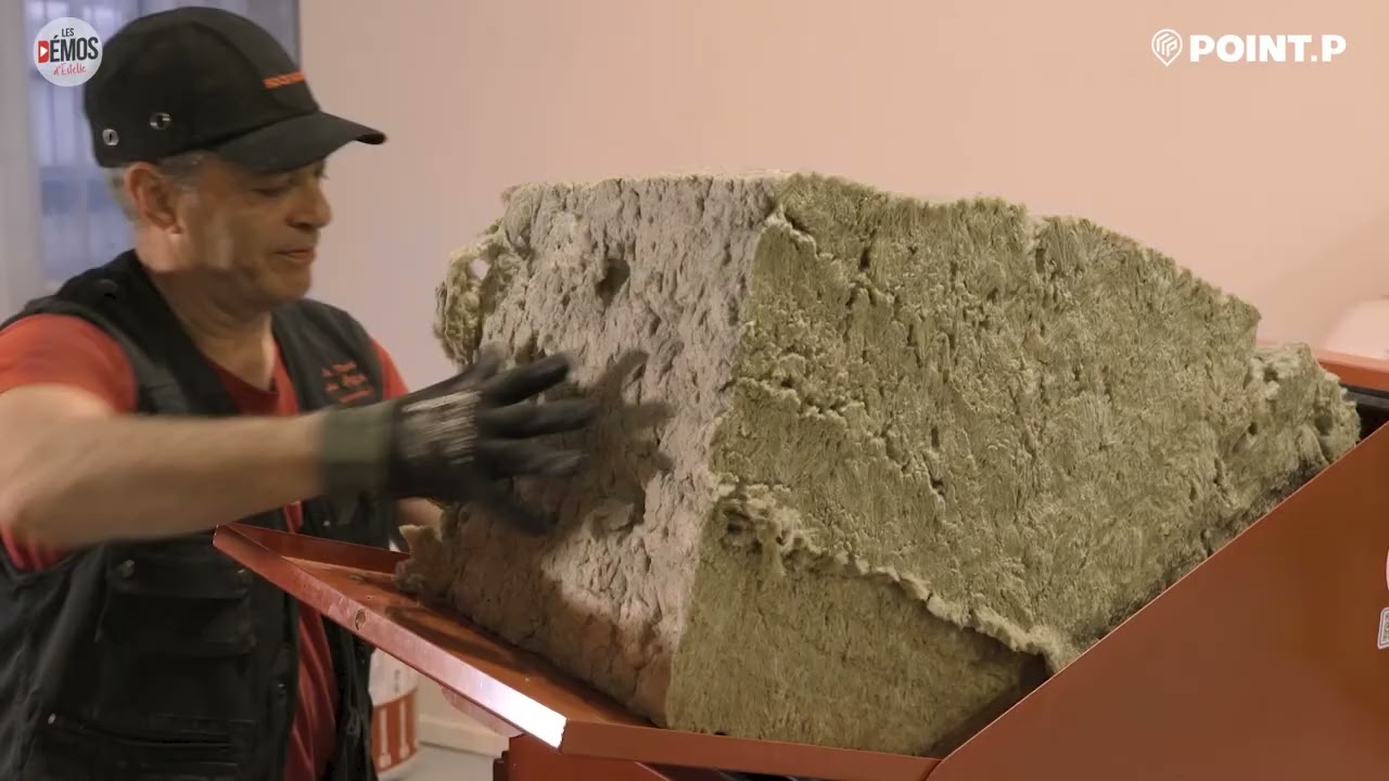

la question est quel isolant sera mis dedans, les fibres légère (ouate, flocon de bois, minérales) se tasseront rapidement, le liège vrac sera stable mais plus cher
