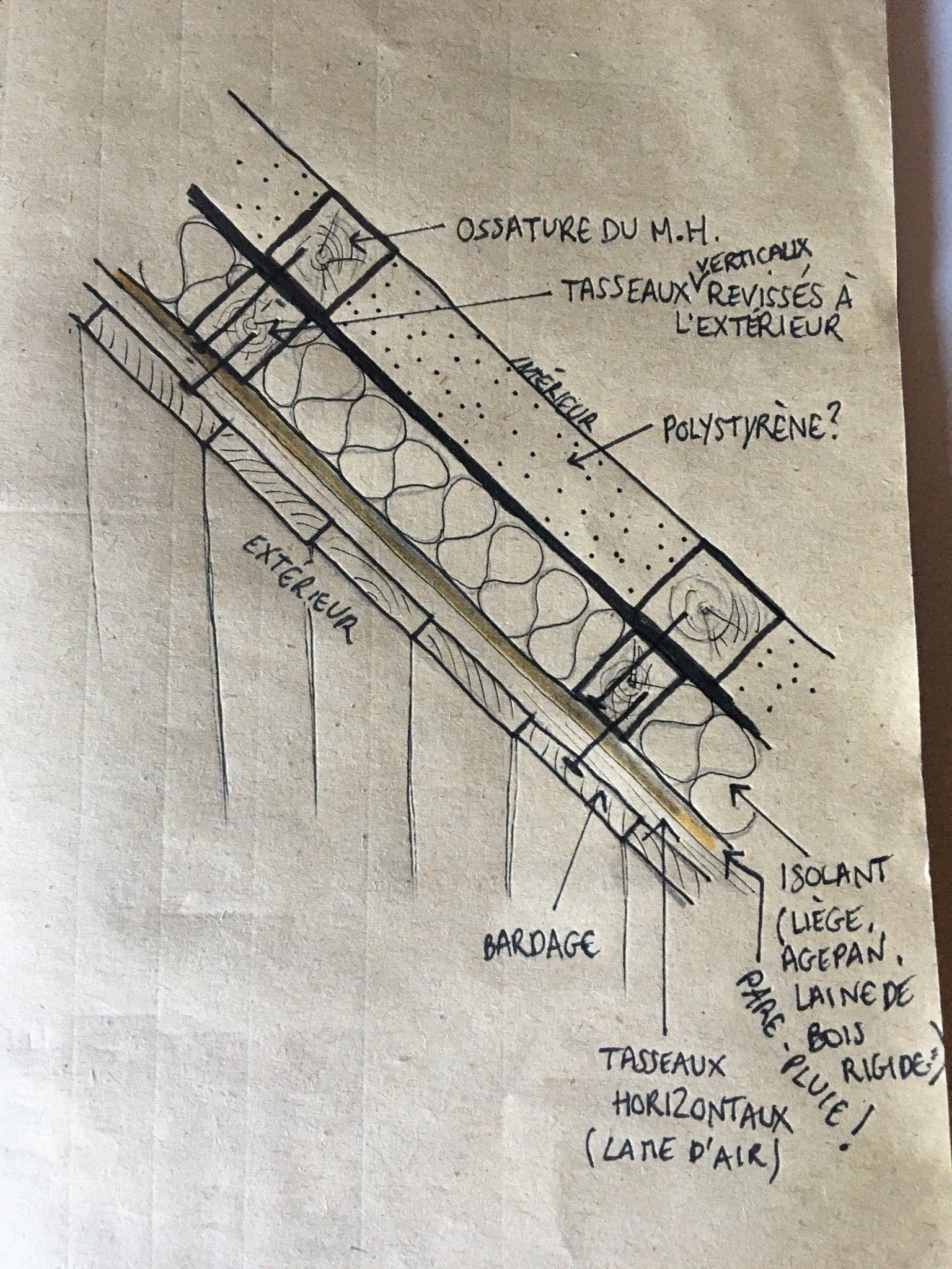

Souvent un mobilhome est isolé en polystyrène avec une petite ossature bois. Nous avons revissé une nouvelle ossature bois par l’extérieur (tasseaux verticaux). Entre les tasseaux de l’isolant (ici plaques de liège), puis du pare-pluie agrafé qu’on fait bien bien revenir en dessous de l’isolant en bas pour éviter que de l’humidité entre par en bas. Des tasseaux horizontaux pour tenir le tout et visser le bardage vertical en assurant une lame d’air devant le pare pluie. Idem pour le toit mais avec de la tôle. Pour le sol on a fait par l’intérieur pour pas galérer avec le châssis.
Ajouter images
Attention pour le bardage, les tasseaux de la lame d’air doivent être verticaux pour assurer une ventilation montante, sinon risques de pourrissement derrière.
Donc soit le bardage est horizontal, soit on met un double lattage (vertical pour l’air puis horizontal pour tenir le bardage)
Ou à la limite mettre les tasseaux en diagonale à 45°, un peu plus rapprochés : on arrive à avoir du bardage vertical avec une seule couche de tasseaux (pas l’idéal mais ça fonctionne à condition de bien laisser l’ai s’échapper sur les côtés.
Ne pas oublier les grilles anti rongeur à toutes les entrées et sorties de lames d’air
