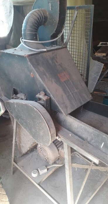

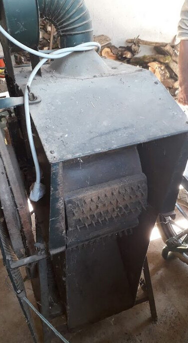

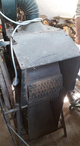

Le cas échéant, je conseille d’étaler les toises pour les faire sécher et de carder la laine avec une cardeuse à tambour (elle dispose d’un ventilateur qui évacue une grande partie des impuretés.

Cardeuse à tambour…je vais me mettre en recherche…

Désolée je réfléchis au ralenti…mais est-il indispensable de la carder? si elle est triée (paille enlevée, zone sale enlevée) n’est ce pas suffisant? peut-être que de la carder donne une uniformité ? merci
En paroi horizontale je ne dis pas, mais en paroi verticale ou inclinée (sous toiture), il y a tout intérêt à ce que le vrac soit d’une grande homogénéité, si vous ne voulez pas quel le vrac se tasse par endroit, à un terme ou à un autre…

Il ne viendrait jamais à l’esprit à un matelassier (à l’ancienne) de ne pas carder la laine avant de la mettre en place: c’est la garantie du résultat attendu (gonflant, homogénéité, confort, régulation thermique…j’en passe). Pas différent dans une paroi de maison.
