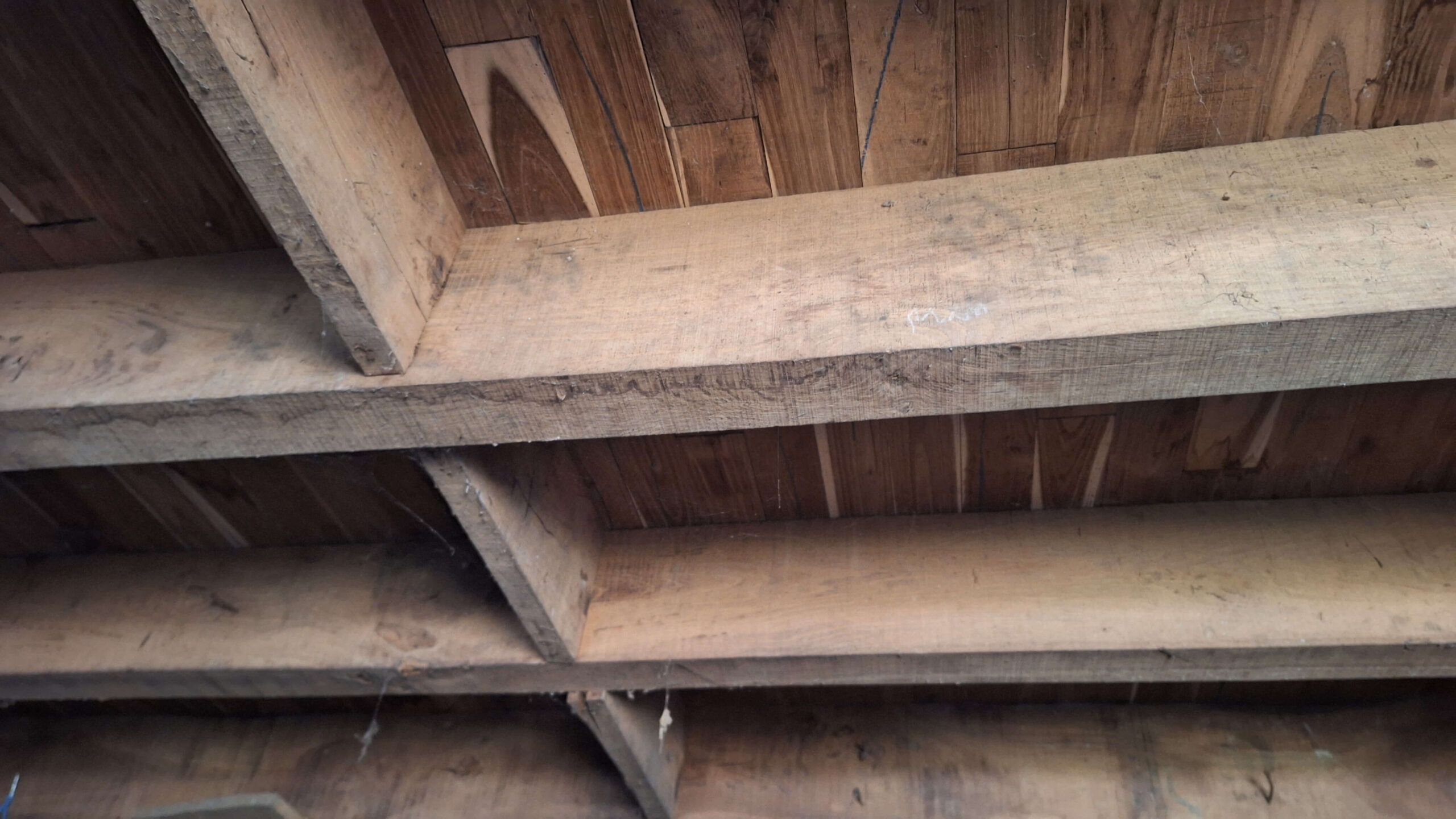

J’ai une cave/vide sanitaire avec plancher bois au-dessus (solives de 18/20 cm de haut).
La cave fait environ 17m2 (hauteur sous plafond 1,70m).

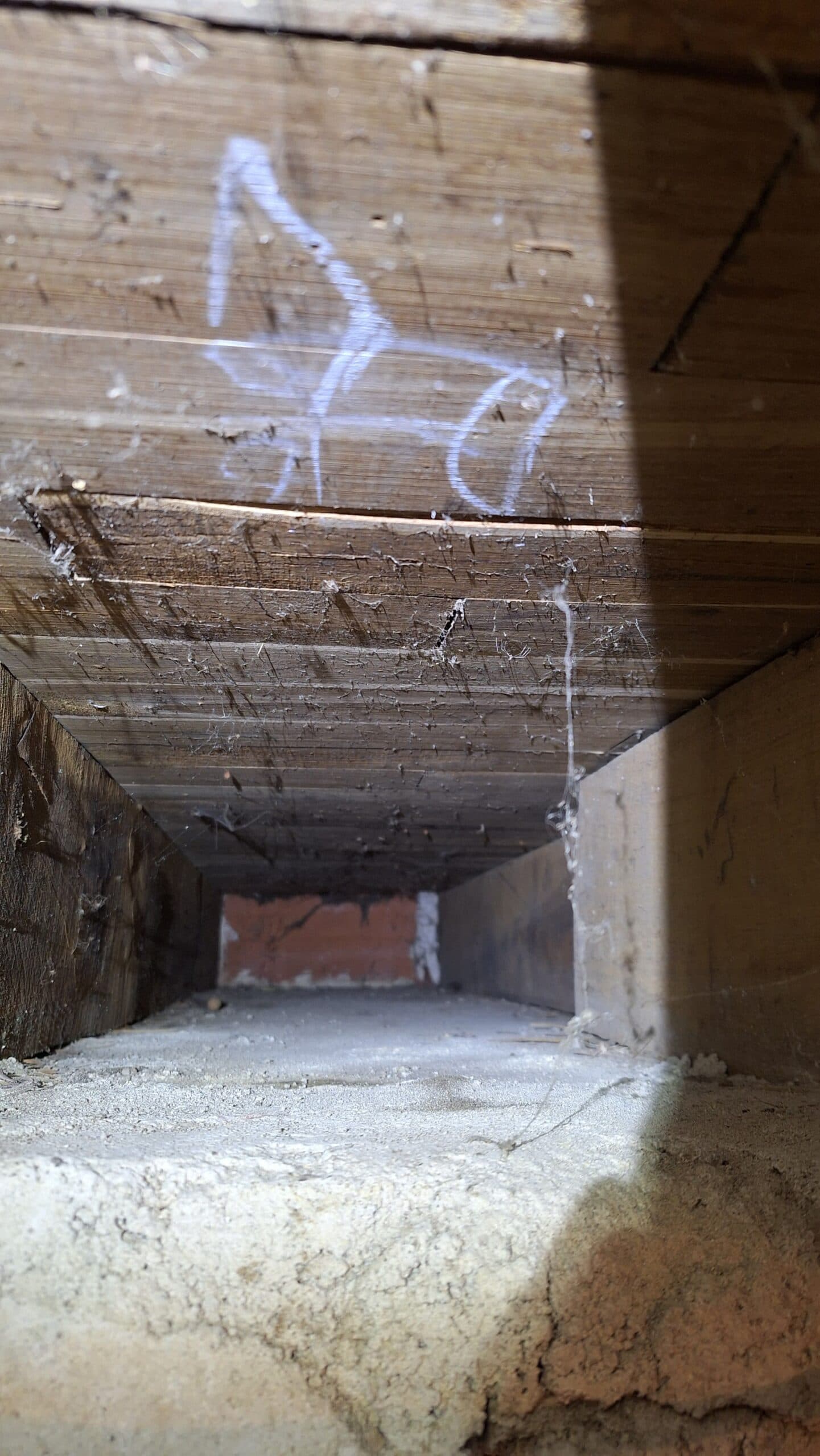

Il y a aussi un espace d’environ 7m2 dans cette cave qui ne fait qu’une trentaine de centimètres de hauteur, entre une dalle béton et le plancher des chambres du dessus (3,5 x 2m).
Voici des photos :
Partie principale de la cave
  • Avez-vous des conseils concernant l’isolation du plancher bas de la partie principale de la cave ?
    La plupart des plaquistes veulent mettre de la laine de verre et disent que les autres matériaux risquent de pourrir…
    (J’ai éliminé le liège pour des raisons budgétaires).
  • Pare-vapeur obligatoire contre la face plancher ?
  • Est-ce nécessaire de “fermer” une fois l’isolant posé, sachant qu’il ne devrait pas prendre toute la hauteur de solives pour atteindre un R3? Je ne sais pas ce qui est le mieux en termes d’humidité, de ponts thermiques (les solives ne seraient pas couvertes d’isolant mais est-ce grave…)
Mini espace de la cave
  • Auriez-vous une solution pour isoler la partie très peu haute de cette cave?
J’ai eu plusieurs propositions de plaquistes:
* Souffler de la ouate : est-ce utile vu qu’après tassage la ouate ne sera pas en contact avec mon plancher bas? Quid de l’humidité?
* Pas isoler du tout, juste fermer cet espace sur la hauteur pour “l’isoler” du reste de la cave. Quid des ponts thermiques ?
* Tirer des rails entre solives depuis chaque extrémité de cet espace et faire glisser des panneaux isolants, mais risque d’affaissement au milieu (ça fait 2 m de long)
  • Selon la solution choisie, faudra t-il mettre un pare-vapeur sur la face béton ainsi que sur la face bois/solives?

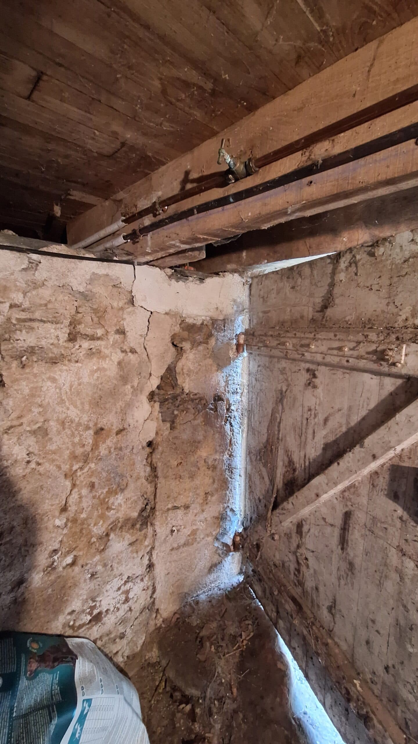

Et qu’est-ce qu’il y a sous la dalle béton sur laquelle repose le plancher ?
Bonsoir,
Sous la dalle béton sur laquelle repose les solives du plancher, c’est le mur en pierre qu’on voit sur la photo 1 (H140cm à peu près).
De l’autre côté de la brique qu’on voit sur la photo 3, on est sur terre-plein. Il y a le carrelage de la cuisine qui repose sur cette dalle béton faite dans les années 50. D’après les souvenirs de ma tante qui est née dans cette maison, « la dalle/chape a été faite par dessus un empierrement lui-même posé sur la terre. »
