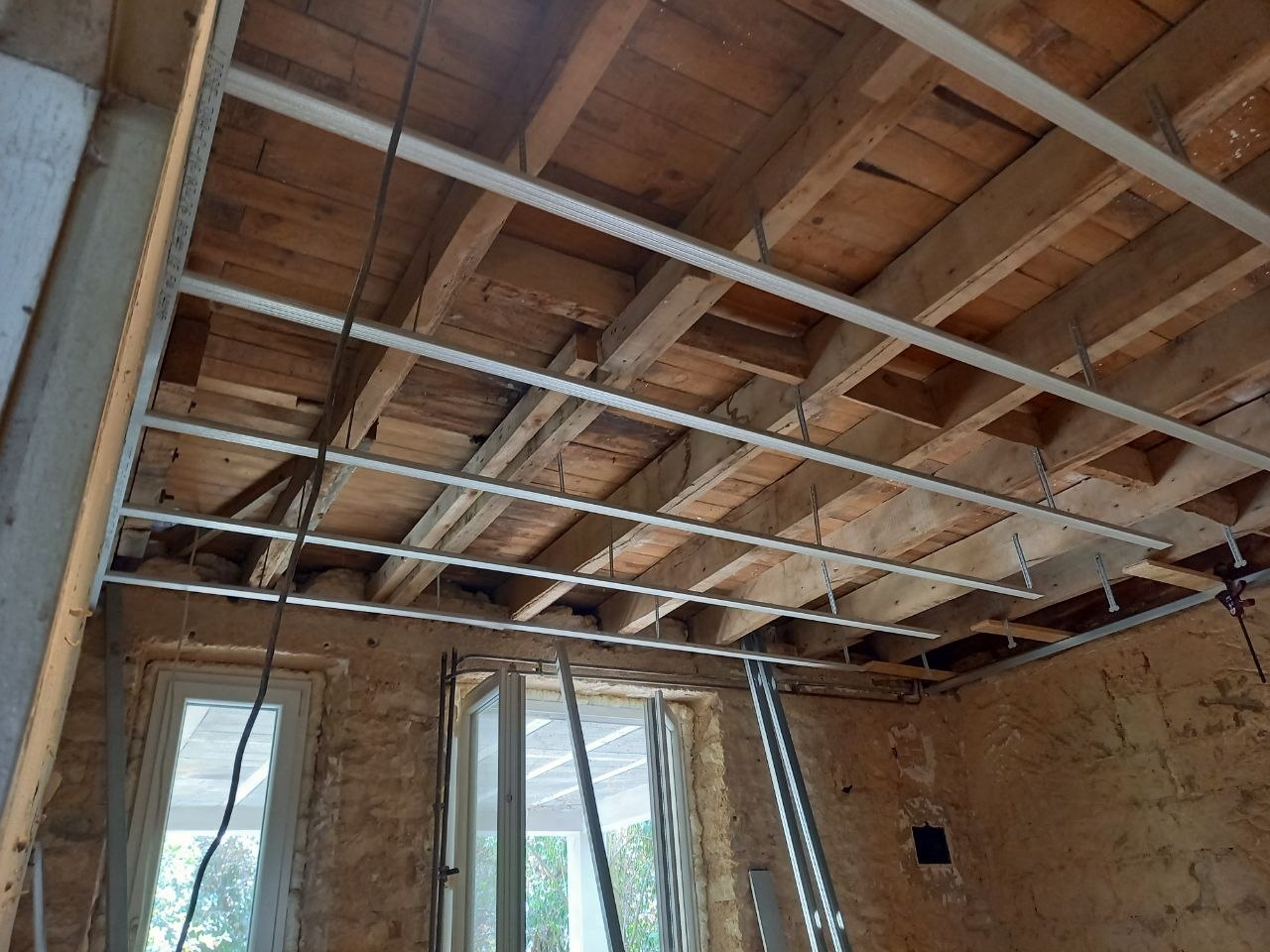

Nous souhaitons isoler phonique le plancher entre les étages.
Notamment au niveau des bruit aerien, de discussion du Rez de chaussée eviter qu’il monte au niveau du 1er (la où il y aura les chambres).
Nous souhaitons isoler avec de la fibre de bois semi-rigide, et nous nous posons plusieurs question:
  • Quelle epaisseur devons nous mettre pour une isolation optimal. (nous avons récupéré des panneaux de 60/120 et 140)
  • où devons nous les mettre ? Entre solives (place disponible 160-190 environ) ? Sous les solives, au dessus du faux plafond (place disponible entre 70 et 140). (nous ne pourrons pas isoler par le dessus car nous souhaitons conserver le plancher en bois du R+1)
  • Devons nous mettre un par vapeur pour eviter d’endommager l’isolant, notamment dans la cuisine et salle de bain (sachant qu’une VMC sera mise en place)
Je vous met une photo du plafond actuellement
Merci à vous.

comme promis
les deux conditions de la réussite
1 le plafond sans contact avec le plancher
2 la continuité du feutre de fibres 4 cm d’épaisseur suffisent
cordialement
bernard

bonjour
pour une bonne isolation phonique il faut désolidariser les plafond du plancher. C’est fondamental. Cela veut dire placer des porteurs indépendants entre les solives sans suspente sur les solives pour supporter le plafond ensuite l’isolant, il vaut mieux un feutre de fibres (biofib très bien ou rouleau de laine de bois) à passer en continu et en accordéon sous les solives et sur les porteurs du plafond.
Je recherche un schéma qui doit traîner quelque part et je te l’envoie
cordialement
bernard crozel
