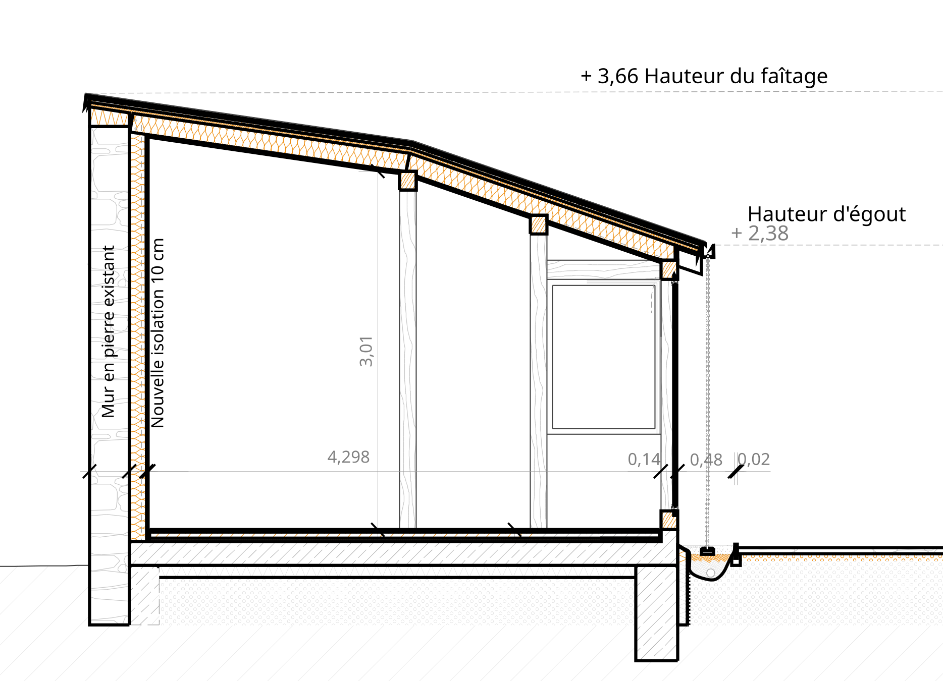

Je reviens vers vous ce coup-ci pour planifier la seconde partie de mon chantier : une extension que j’ai fais construire ( on est hors d’air maintenant ) que je dois maintenant isoler et aménager. La pièce sera une cuisine + salle à manger.
J’ai prévu :
  • d’isoler,
  • de poser un sol chauffant hydraulique, et de couler une chappe
Ma question principale est dans quel ordre m’y prendre ?
Pour le moment, j’ai prévu de faire : d’abord l’isolation du mur nord et des rampants, à base de laine de bois (et ossature métallique (?) et placo pour le mur. ). Puis de m’occuper du sol chauffant et de couler la chape.
Je me pose aussi la question de la jonction du pied de mon mur nord. Je ne suis pas forcement super confiant dans l’idée de faire arriver la laine de bois jusqu’à la dalle et j’aurai bien mis quelques centimètres de liège. Superflu ou prudent ? Je vois aussi partout que dans ce cas, le placo descends jusqu’à la dalle. La chappe est ensuite coulée « contre » le placo, y a t-il d’autres pratiques possibles ?

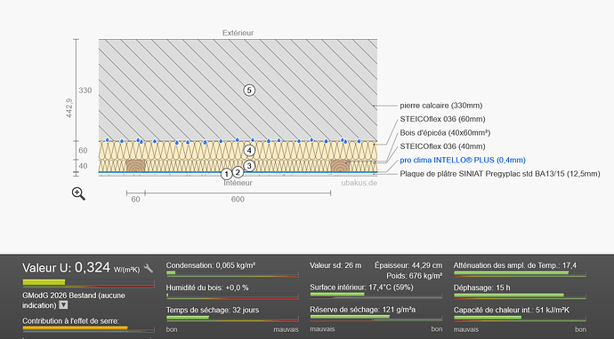

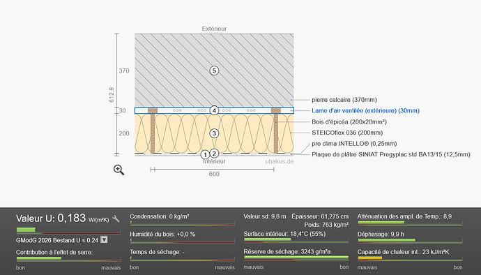

J’ai ensuite simulé dans Ubakus mon mur nord :
J’ai lu qu’il ne fallait pas abuser sur l’épaisseur d’isolant dans cette configuration. J’imagine que le peu de condensation résiduelle n’est pas un trop gros problème mais je voudrais avoir vos retours pour ceux qui ont eu à faire ce type de choix.

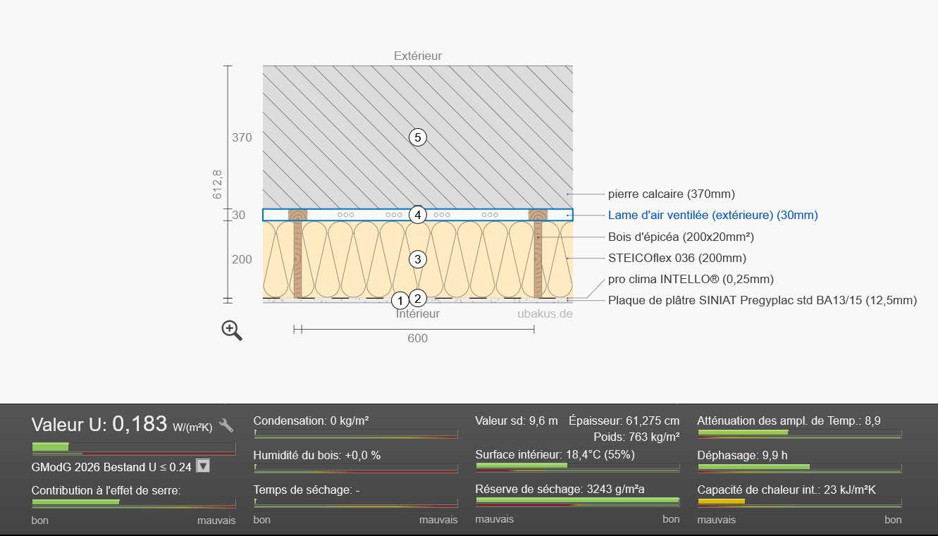

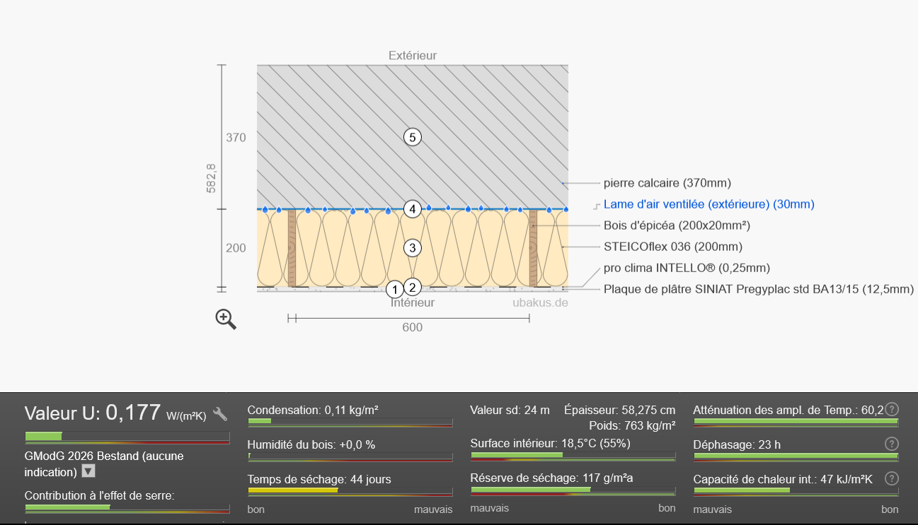

pour le mur, je te propose de désolidariser complètement ton isolation et revêtement intérieur de ton mur. En clair lui laisser vivre sa vie et refaire une boite à l’intérieur. une lame d’air de 15 mm suffit Pour l’isolation, quitte à réduire un peu ton volume intérieur j’opterais pour un R de 5 minimum. Tu ne le regrettera pas. En laine de bois il te faut 200 mm. Des montants en planches d’équerre au mur même de la volige de 18 suffit, on lui demande juste de la raideur dans le sens de l’épaisseur et ça limite le pont thermique du bois . Pour la simplicité de la pose je te propose de mettre 1 rail U placo de 90 au sol et au plafond ce qui te permet d’enquiller tes voliges de 200 mm de large bien verticales en faisant une encoche à la scie sauteuse. Pour la finition intérieure pas de soucis
cordialement
bernard
ah j’oubliais, pour le sol, bonne idée de mettre des bandes de liège sous la laine de bois? Pour le placo , il faut penser à mettre une bande résiliente contre le placo avant de couler la chape çà le protège de l’eau de la chape et çà absorbe la fissure entre placo et chape une fois sèche. Tu la caches après, en posant une plinthe.
