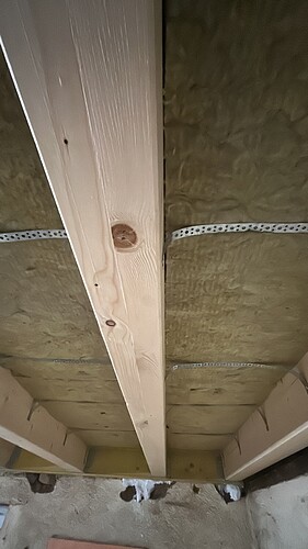

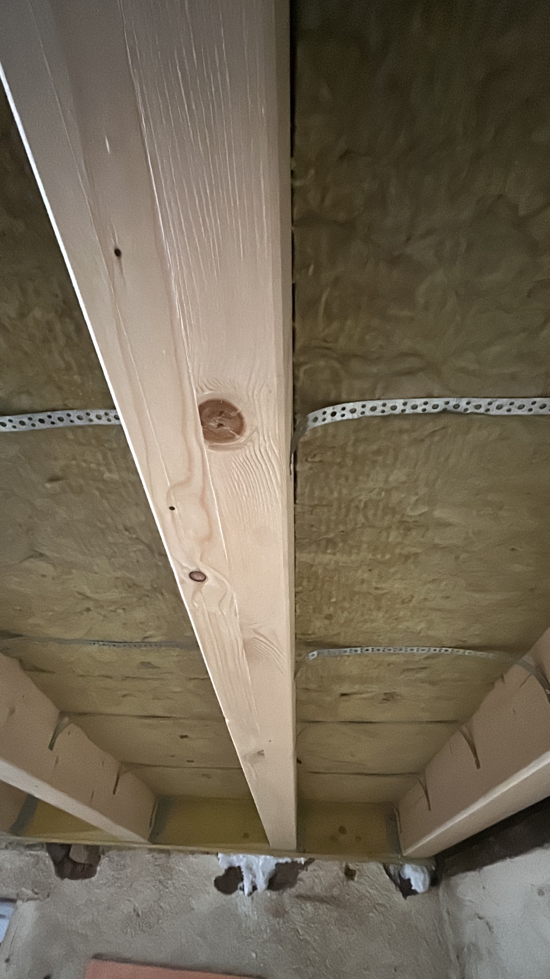

Bonjour,
Pour ma part garage et pièce chauffée au dessus.
Solive avec plancher Osb.
laine de roche semi rigide contre l osb entre solive , mesurer , et ajouter environ 1 cm de plus par apport à l’écart de solive.
Pas de pare vapeur car sinon l’humidité va rester bloquer dans le bois.
Bonjour Franck, merci beaucoup pour ta réponse. J’en suis arrivée aux mêmes conclusions : pas de pare vapeur et laine de roche.
J’ai prévu une petite lame d’air entre le parquet et la laine de roche en posant des petits tasseaux espacés d’environ 30 cm contre le parquet et les poutres (pour toi des solives).
Belle journée☀
Bonjour,
C’est justement ce que j’allais dire : pas de pare vapeur, c’est le mieux mais, attention il ne faut pas que la condensation reste dans l’isolant ! Donc il faut comme pour un bardage extérieur une lame d’air ventilée? Comme dans une cave la ventilation ne vas pas de soi, je préconise un contre littelage sous l’isolant et un parement en planches (de la volige fait bien l’affaire) NON JOINTIVES. laisser au moins 1 cm entre les planches, c’est très important !
C’est ce que je viens de faire chez un client, avec de la laine de bois comme isolant.
u-wert-berechnung.pdf (306,1 Ko)
Voir si la ventilation de la cave est efficace, sinon la renforcer : une ventilation basse et une ventilation haute, si possible opposées en diagonale.
1 « J'aime »
