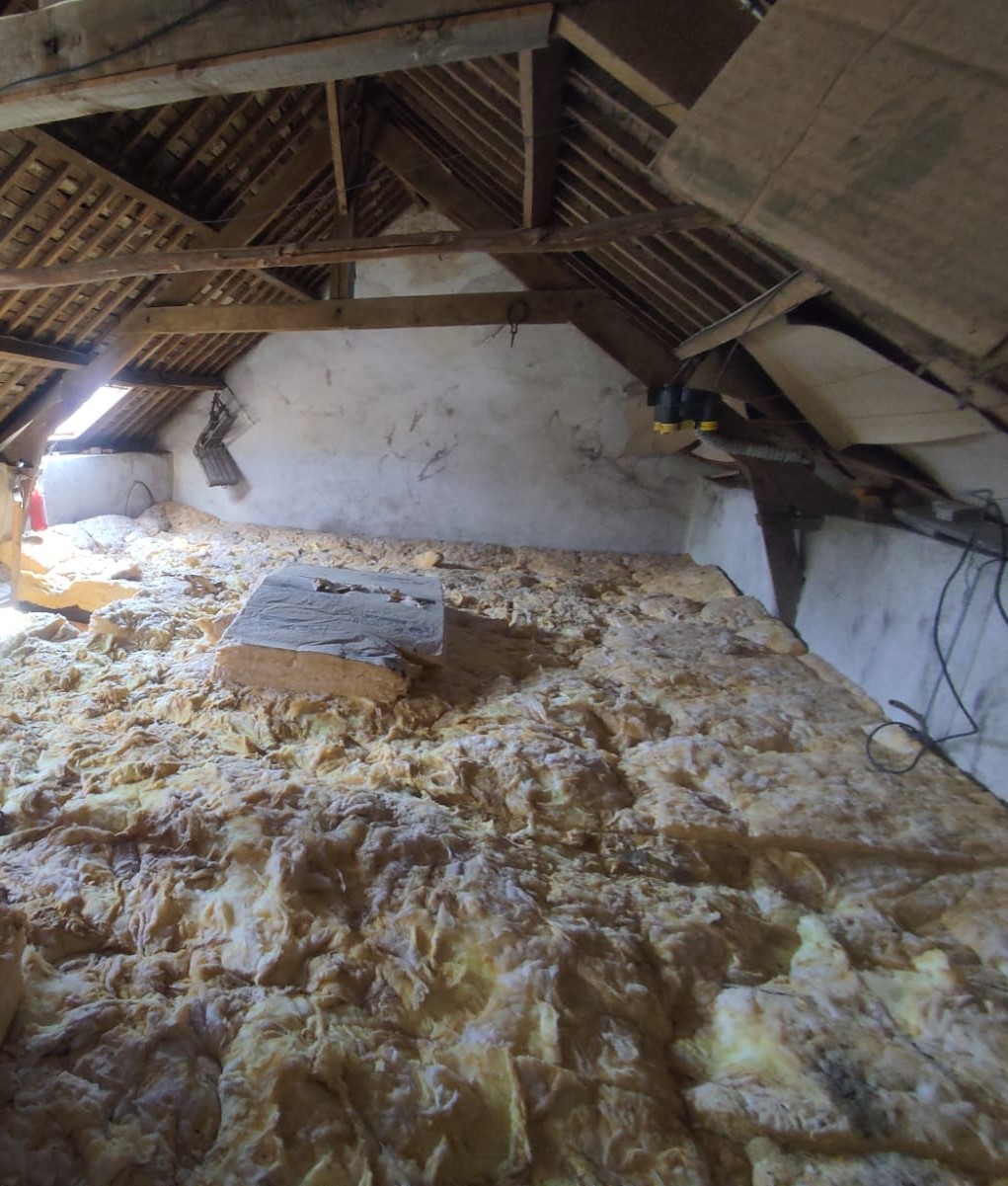

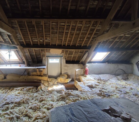

Bonjour, plusieurs choses sont à voir, actuellement vos combles ne sont pas habité, j’imagine que si vous souhaitez isolant le rampant c’est pour les rendre habitable ? On voit un bloc vmc non raccordé, c’est “normal” ?

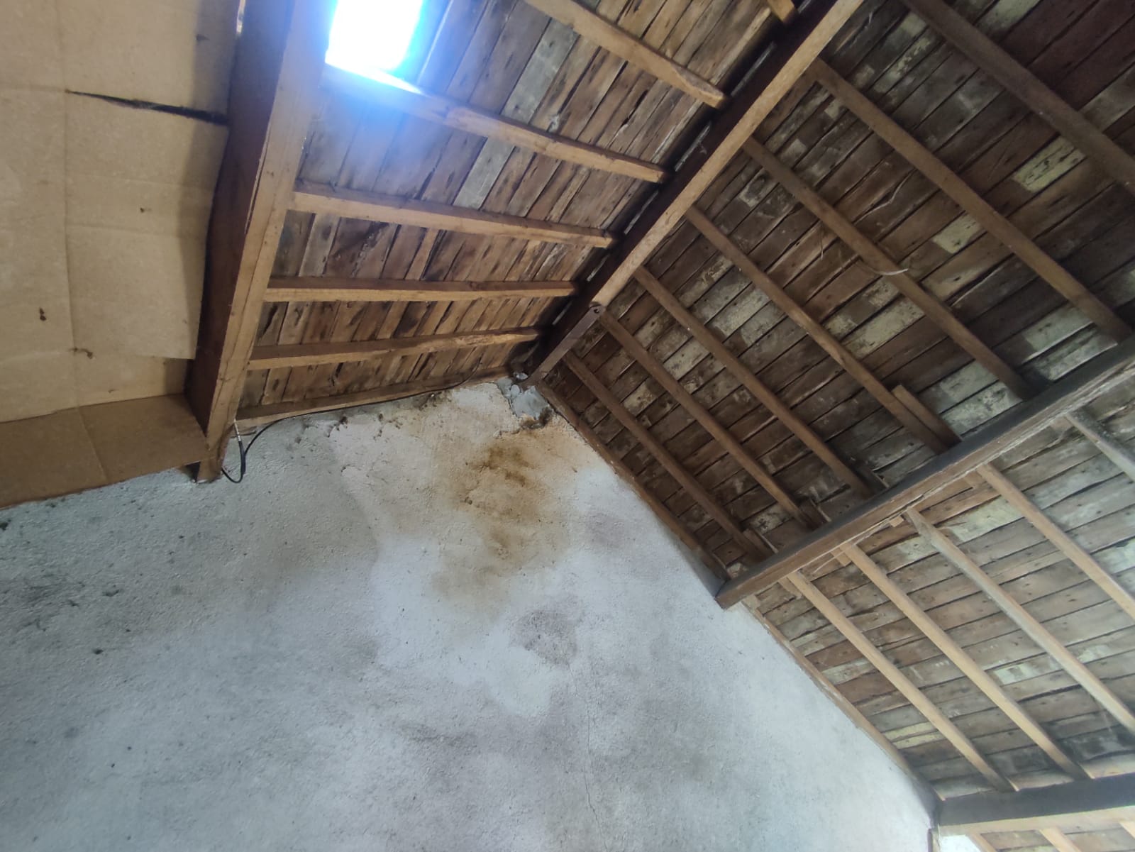

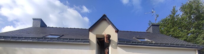

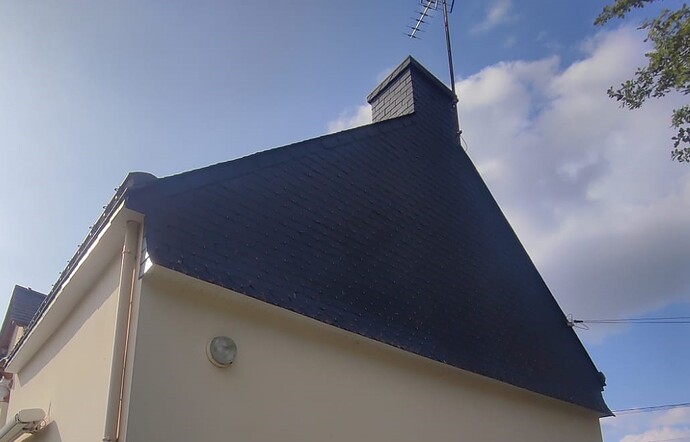

Au vu des photos, la couverture semble étanche, un pare pluie sous chevrons ne parait pas justifié.
Il y aura lieu de maintenir une ventilation de la couverture sous la volige, donc si vous maintenez libre la chambrée de chevrons c’est parfait.
