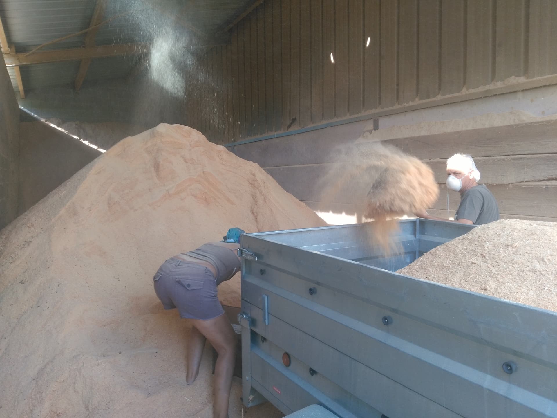

Je planche sur mon auto réhabilitation d’un bâti 1850 en moellons 50cm majoritairement (160 m2 hors avant-toits 80 cm).
Pour isoler la toiture, je dispose de copeaux de bois gratuits.
Je sais que « les copeaux de bois s’utilisent uniquement pour les cloisons, planchers… » et pas pour la toiture !!
Seulement, vu les quantités, la gratuité, et la proximité, je vais vers cette solution.
