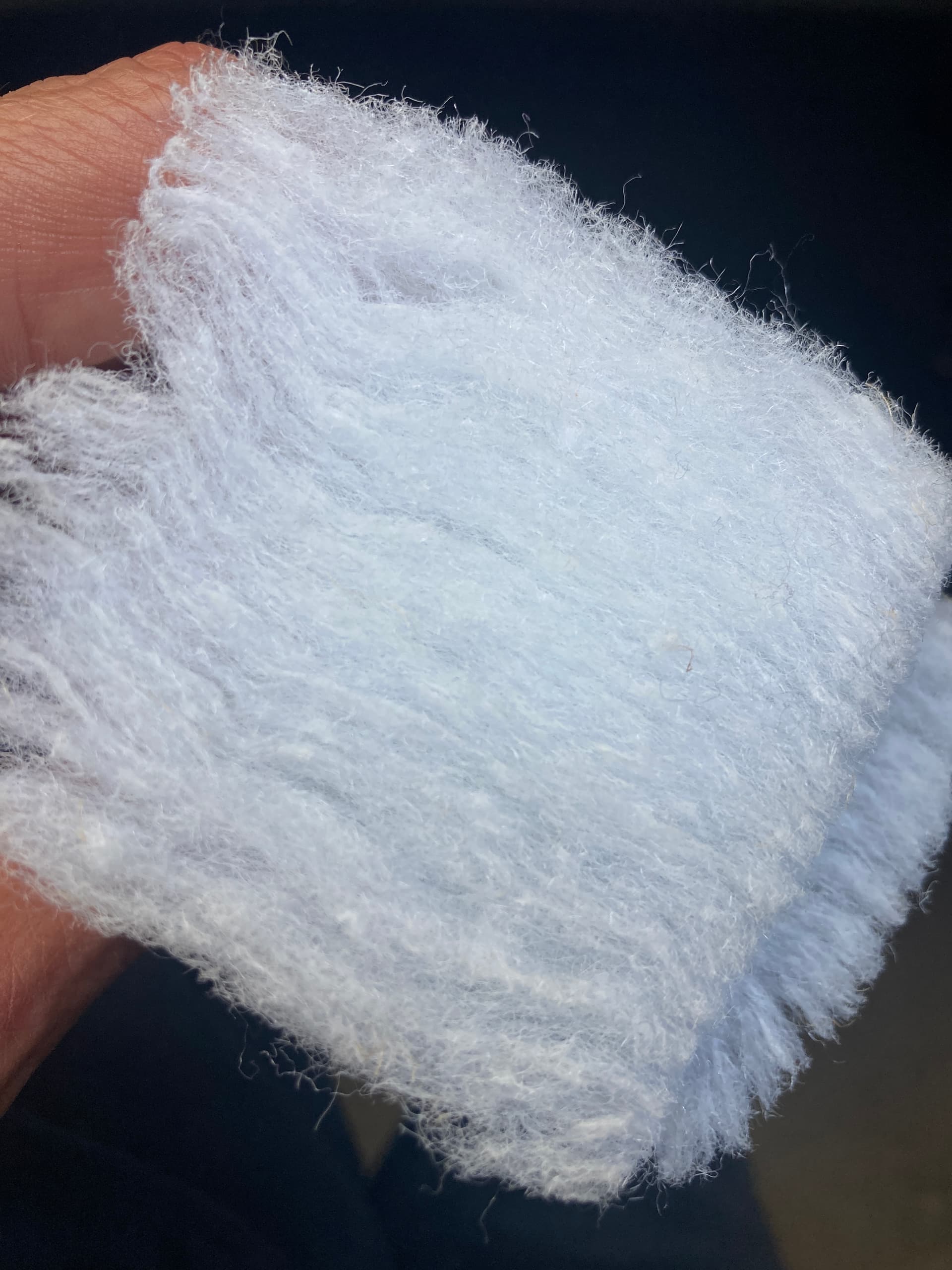

Merci, tu as raison, pour autant c’est l’inverse d’un produit étanche , c’est même très (trop ?) aéré; je vais essayer de glisser ici une photo d’un échantillon.
