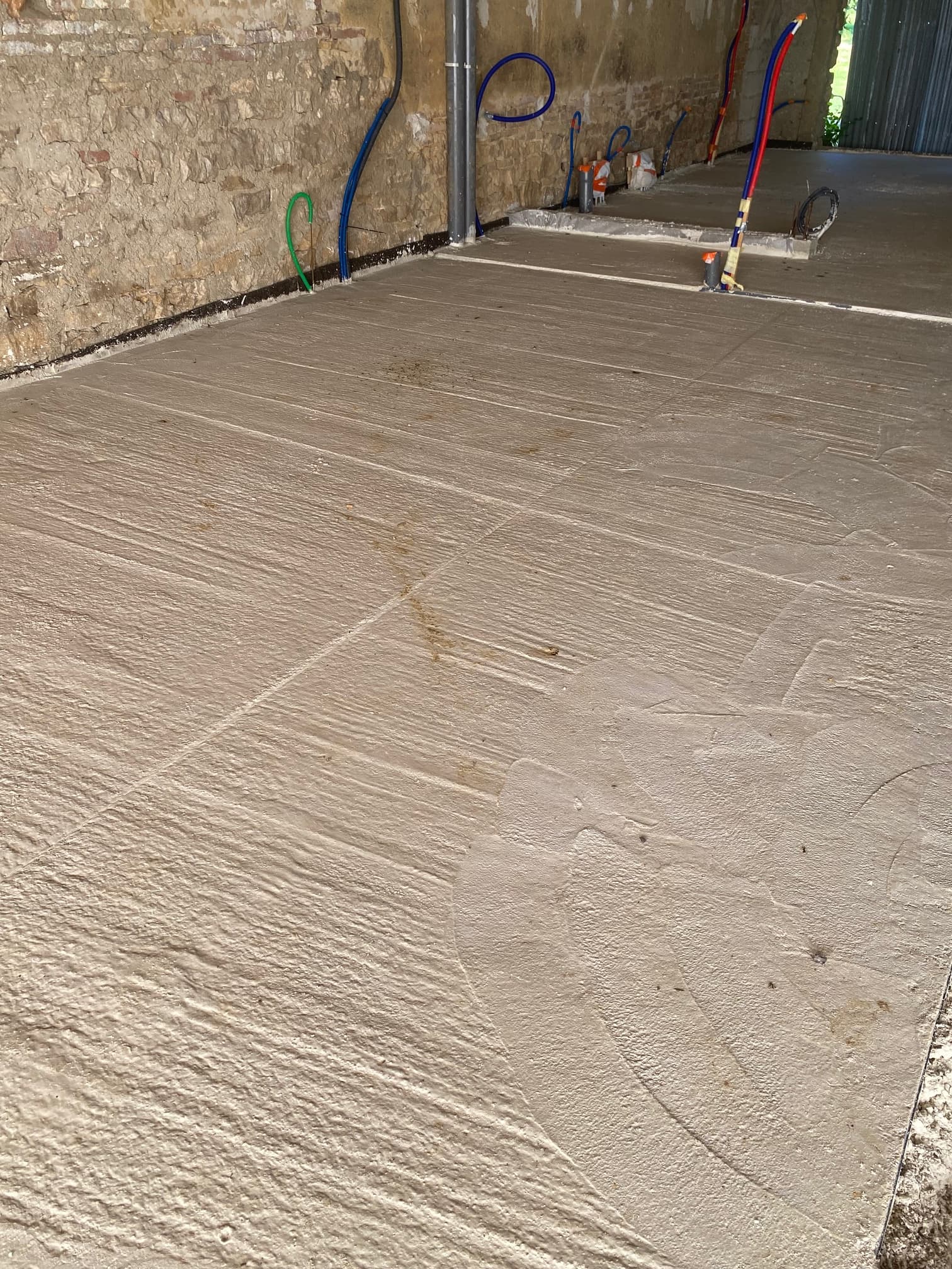

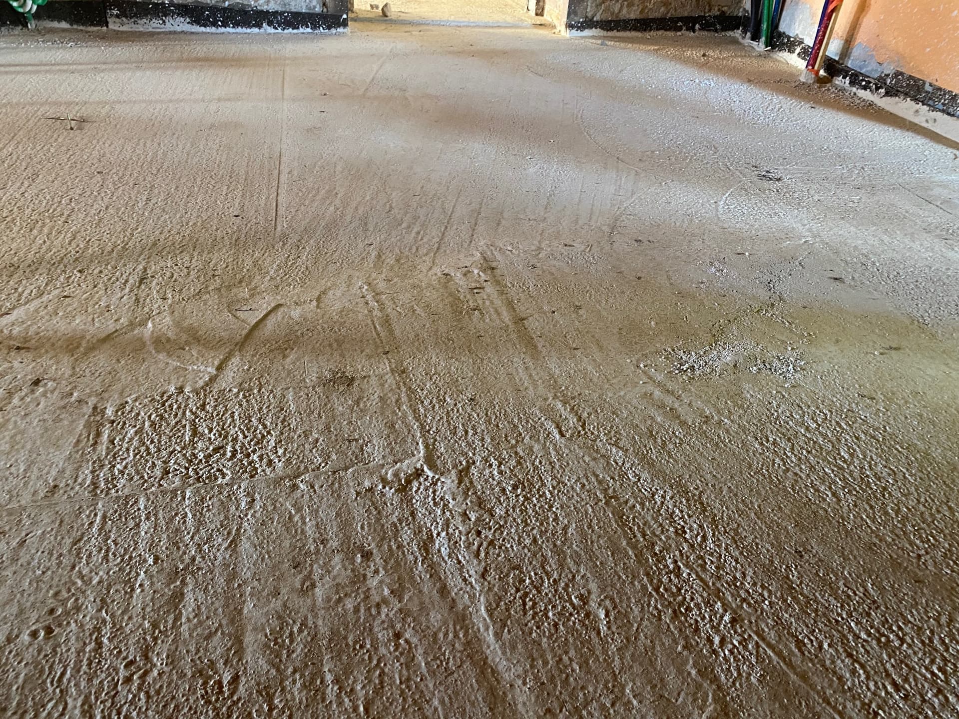

Nous avons réalisé une dalle à la chaux sur hérisson de 20cm.
Avant de couler nous avons fixé des réglettes aux niveaux souhaités, en fonction du revêtement final : parquet massif 5cm de réservation et travertin 3cm de réservation.

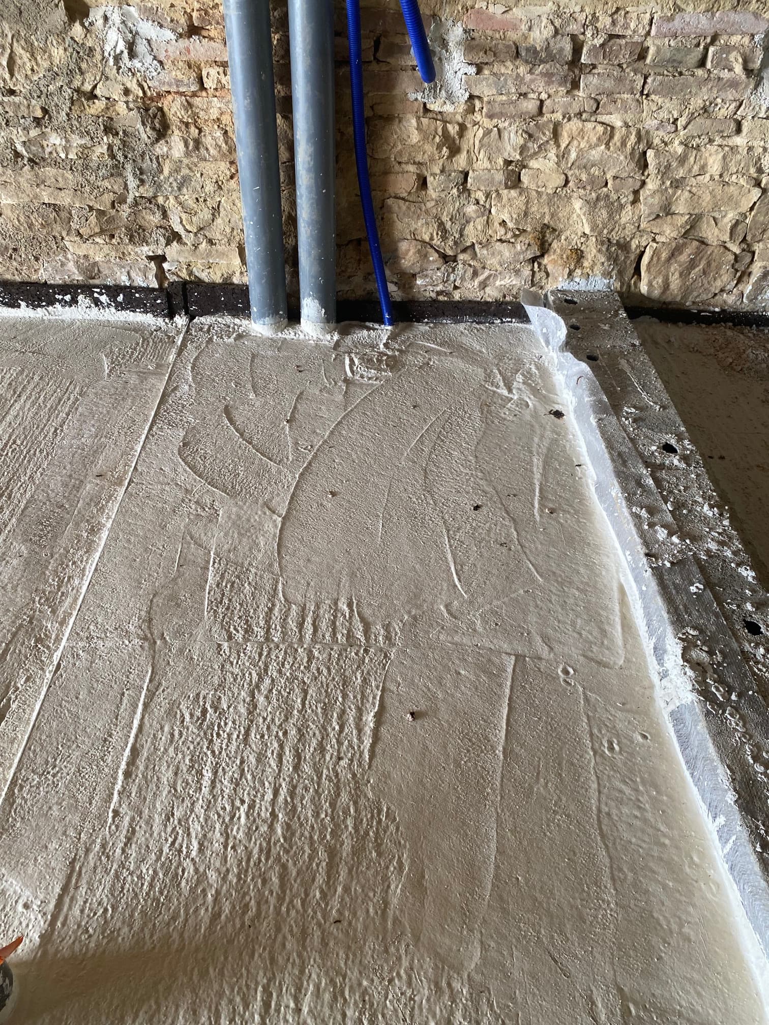

Nous faisons faire la pose du travertin mais le sol ne nous semble pas assez régulier.
Qu’en pensez vous ? existe-t-il des techniques type « helicoptère » comme pour une dalle béton, pour rendre notre dalle plus régulière ?
Voici qq photos :

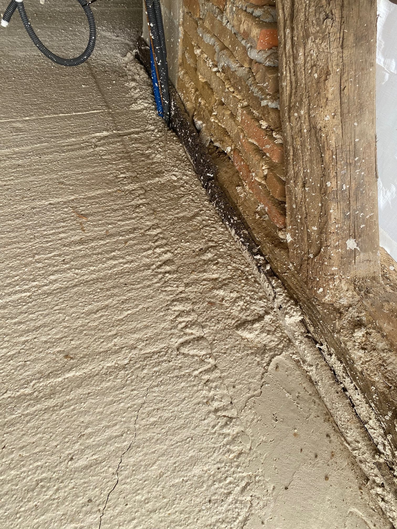

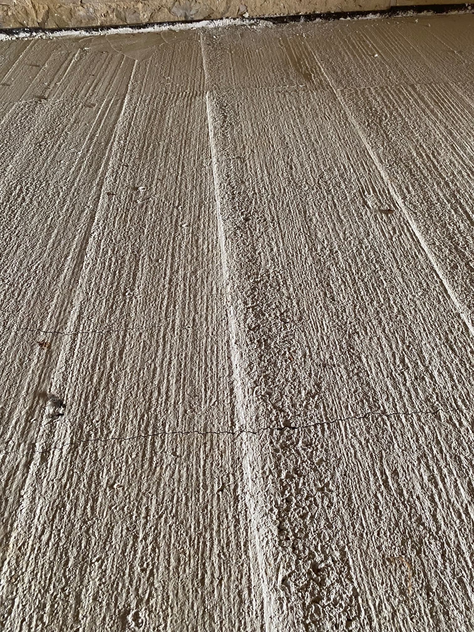

Il y a des fissures, mais elles ne nous inquiètent pas et il y a déjà des posts à ce sujet.
Merci pour vos retours constructifs,
