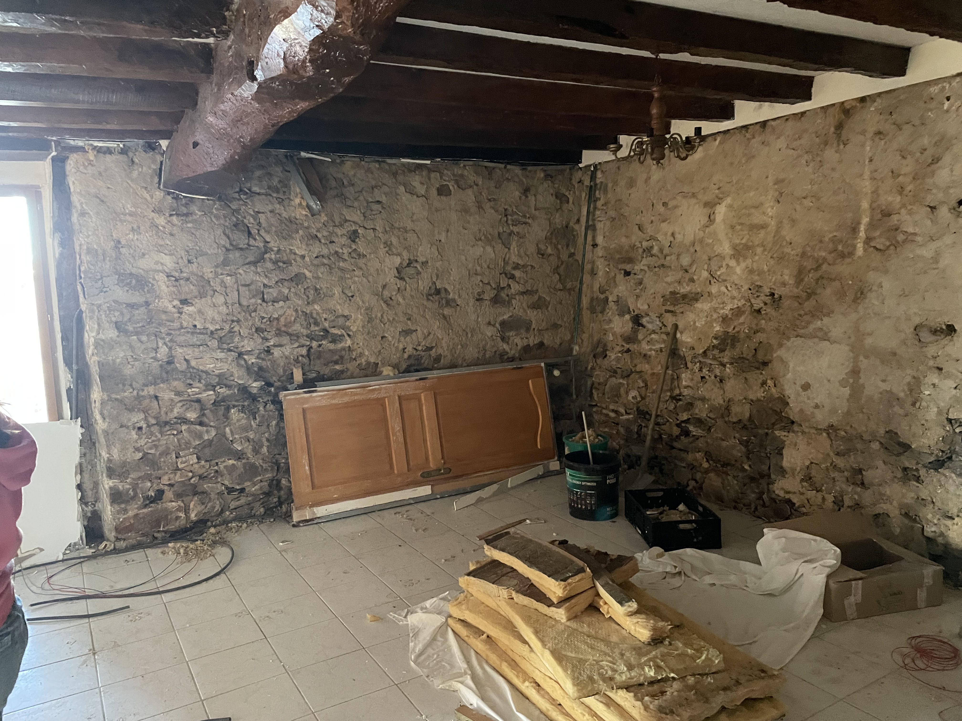

Il s’agit de murs en pierres 50cm de large ci joint photo des murs
Nous allons débuter par la dalle, je re publierai si nous avons un doute après avoir déposé la dalle ciment,
