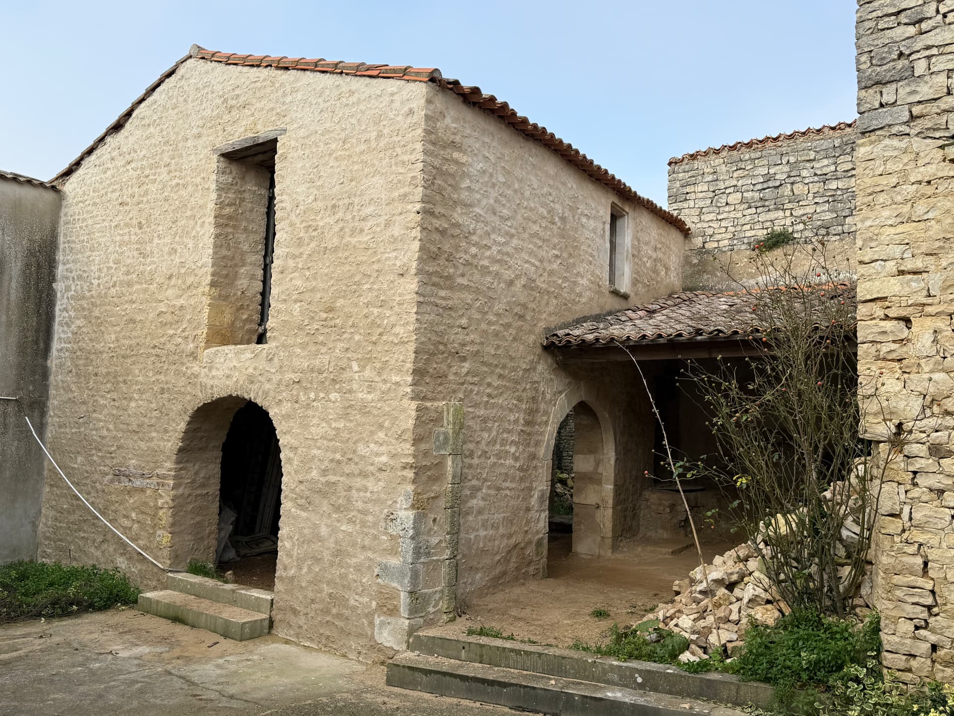

Il s agit d un bâtiment agricole(chai)transformé en habitation,il sera chauffé par un poêle à accumulation,il n est pas semi enterré,je vous joins une photo;la dalle béton extérieure sera cassée et remplacée par un dallage pavés anciens sur sable

Bel ouvrage. Il a de la chance que tu lui portes de l’attention.
Merci ça a été du gros boulot,il était recouvert d enduit ciment,…:hot_face:
