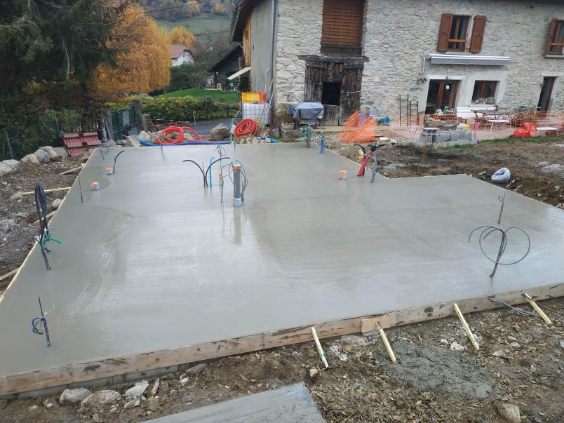

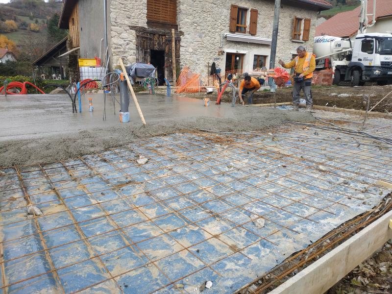

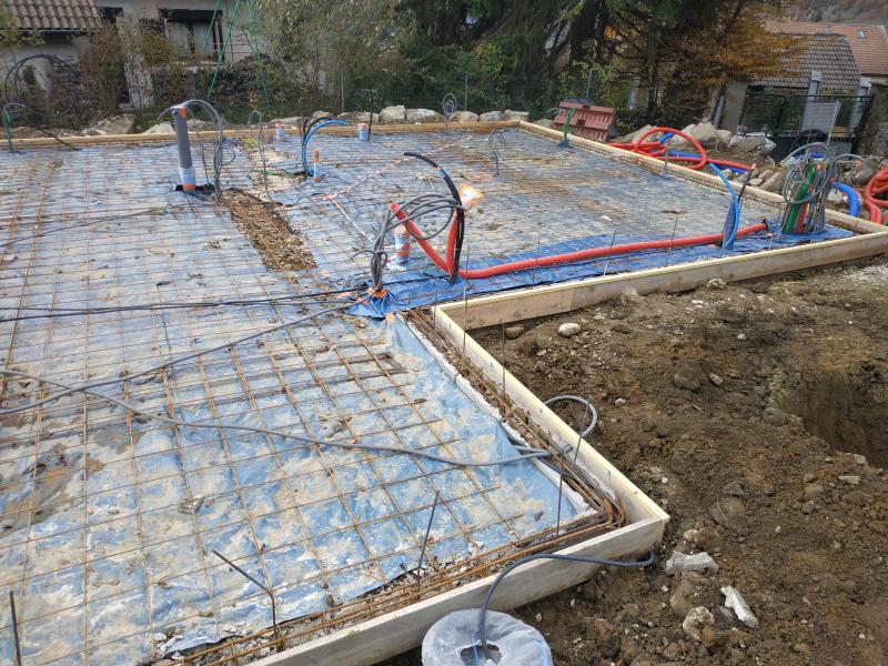

Pour ma part, je les ai fixées au treillis. Ca me parait plus simple à faire que de les mettre dans les galets (qui peuvent effectivement pincer les gaines localement sous le poids de la dalle lors du coulage).
Pour l’impact sur la résistance, ça me parait vraiment négligeable comme impact. Même si tu as des zones de croisement.
Et sinon, je ne mettrai pas les PER eau chaude dans la dalle, ça sera de la perte de calories inutile.

De mémoire, il devait y avoir entre 15 et 20 gaines. Et j’avais mis des gaines seules, sans les fils élec. Il y en a une seule que je n’ai pas réussi à tirer.
