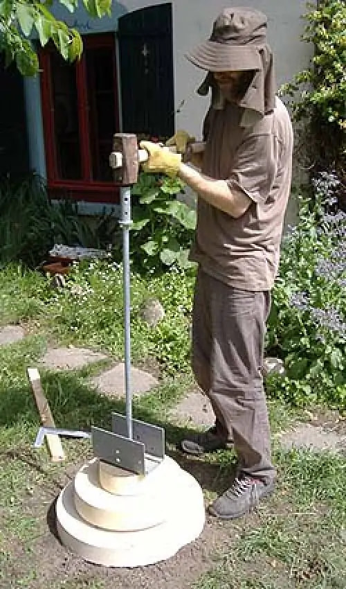

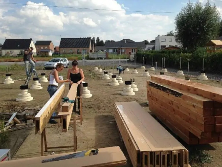

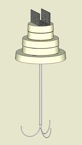

J’ai toujours été intrigué et charmé par les fondations imaginées pour le concept de la maison Ecoquille.
Des galettes de béton qui se superposent, un peu comme les jeux pour enfants. C’est pour moi facilement réversible, et réutilisable !, mais ça s’adresse peut-être à un habitat réversible plus léger que le tien.
En tout cas, leur site est très bien fait et super intéressant au niveau technique/thermique également, il y a juste quelques images qui ont disparu avec le temps…
