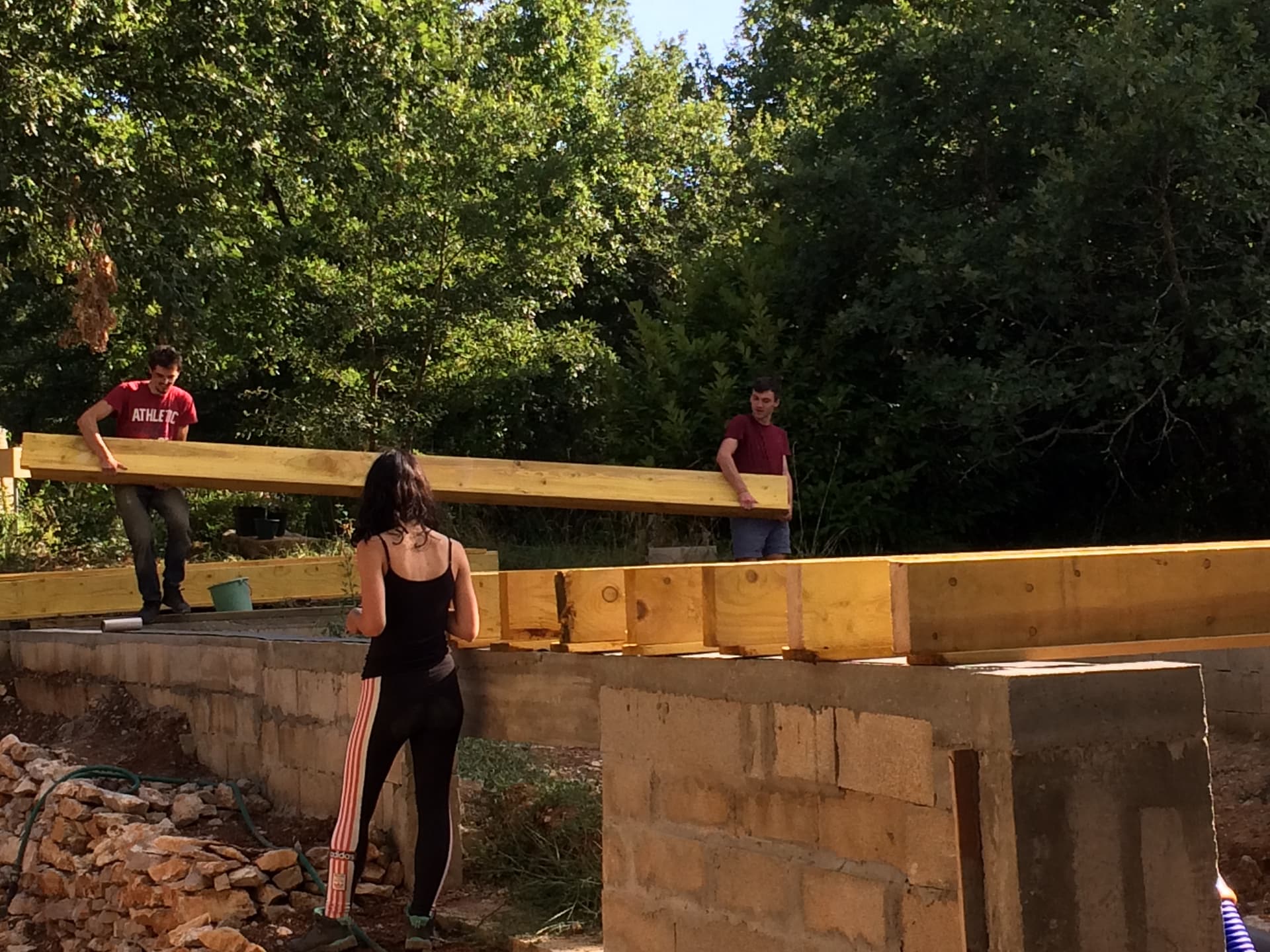

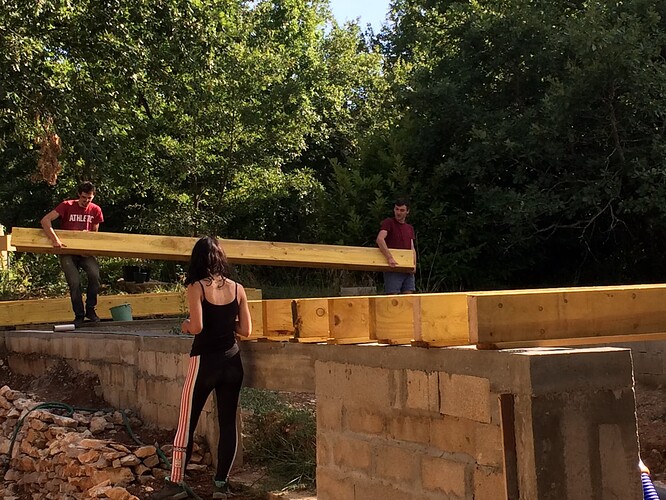

bonjour
je conseillerais plutôt ce genre de fondations avec plancher bois, moins chère et plus à la portée de n’importe quels maçon et charpentier même amateur !
si çà te parles, recontacte moi pour expliquer l’isolation

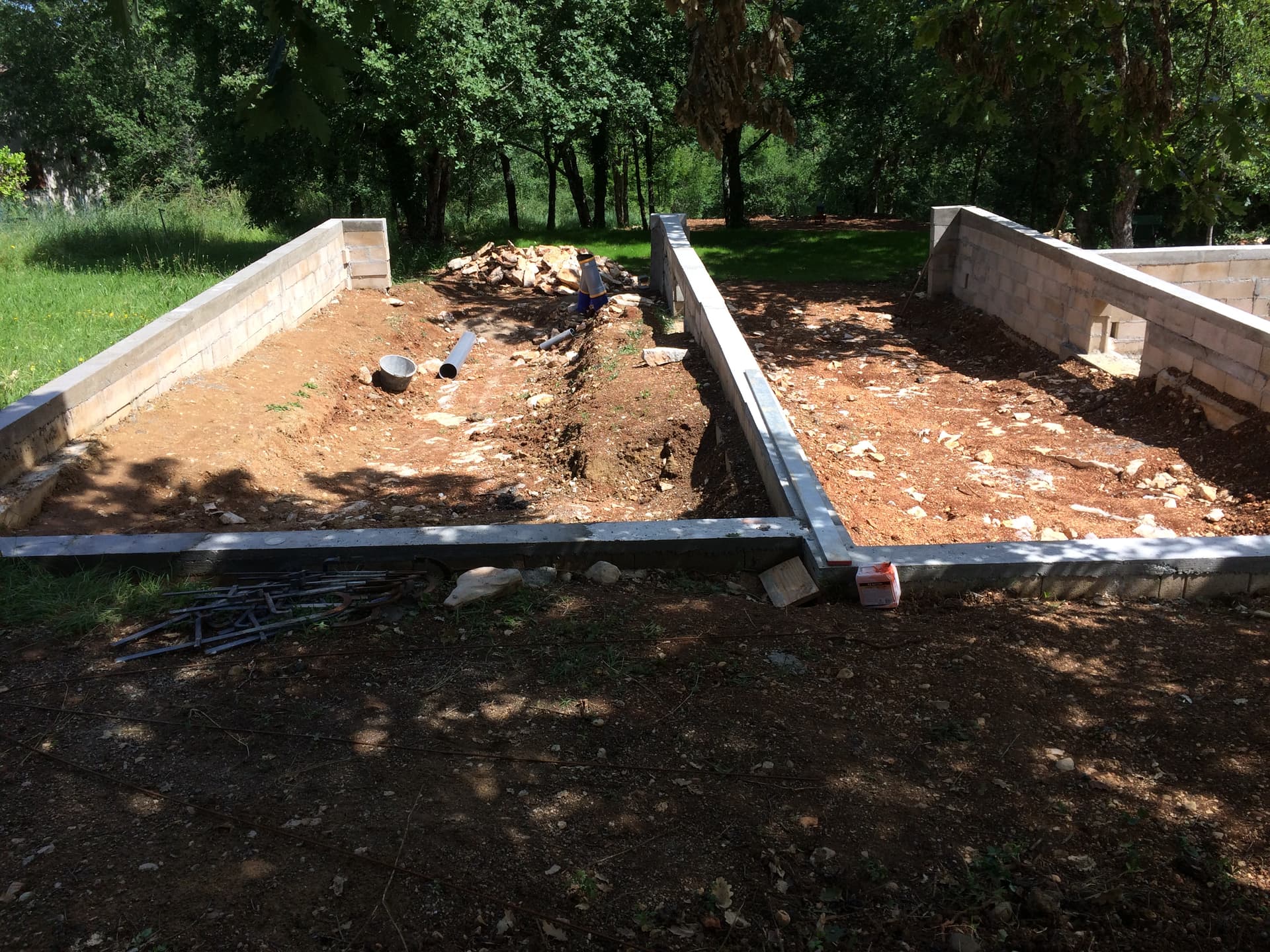

Bonjour,
Ecoutez votre maçon, il connaît certainement plus les normes que vous ! En secteur parasismique de niveau 3, il faut effectivement que tous les massifs de fondation soient reliés par des longrines, et il faudrait également un chainage horizontal en tête de vos pilotis. Dans ces conditions il serait plus avantageux de réaliser des semelles filantes avec des murs de soubassement comme vous l’indique Bernard ci-dessous.

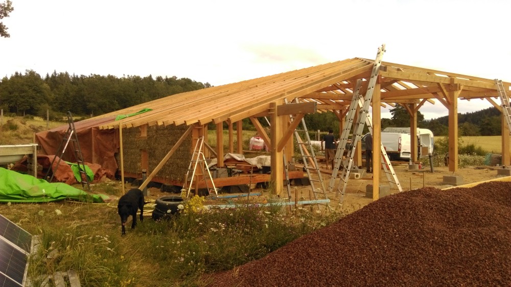

Salut Etienne
j’ai construit pareil : poteaux-poutres remplissage paille. Pas du tout en zone a risques, il a fallu trouver le granit pour les plots, ça allait de 30 à 150cm + longrines qui relient tout etc.
Alors je viens juste t’embrouiller (…) en te proposant autre chose : puisque tu cumule les risques sismiques + argile, pourquoi ne pas considérer des systèmes sans fondations
On a utilisé la technique CST pour nos murs de paille, uniquement en remplissage comme on avait déjà notre charpente, sauf coté nord où on a un mur porteur de 11 m de long qui supporte la toiture (costaude, on est à 700m, neige en hiver)
Vu la stabilité de ce mur porteur sur 3 ans, on regrette de ne pas avoir choisi le mur porteur paille pour toute la maison dès le départ, ça nous aurait économisé notre belle charpente… A savoir que ça peut modifier quand même pas mal le projet car les promoteurs du CST recommande de travailler a partir d’hexagones (Bon petit documentaire sur un chantier flexagone CST ici)
Le CST est une technique vraiment abordable si tu ne veux pas d’étages, et donc par rapport à ta question, le soubassement du mur paille est constitué d’un caisson bois isolé posé sur des pneus remplis et tassés de gravier. La souplesse de l’ensemble, si tu suis la méthode (grands débords de toits et enduits terre des deux cotés) permettra a ta structure d’encaisser les mouvements de terrain.
Pour la dalle, on a opté pour un hérisson progressif de 30 cm + une dalle chaux-pouzzolane.
Plus d’info CST , cherche le site habitat vegetal, ou les nombreux blogs paille/CST
Voili!
