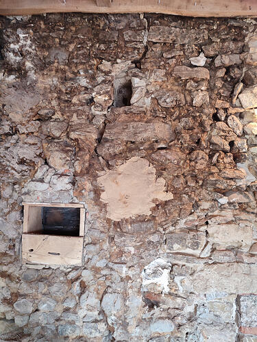

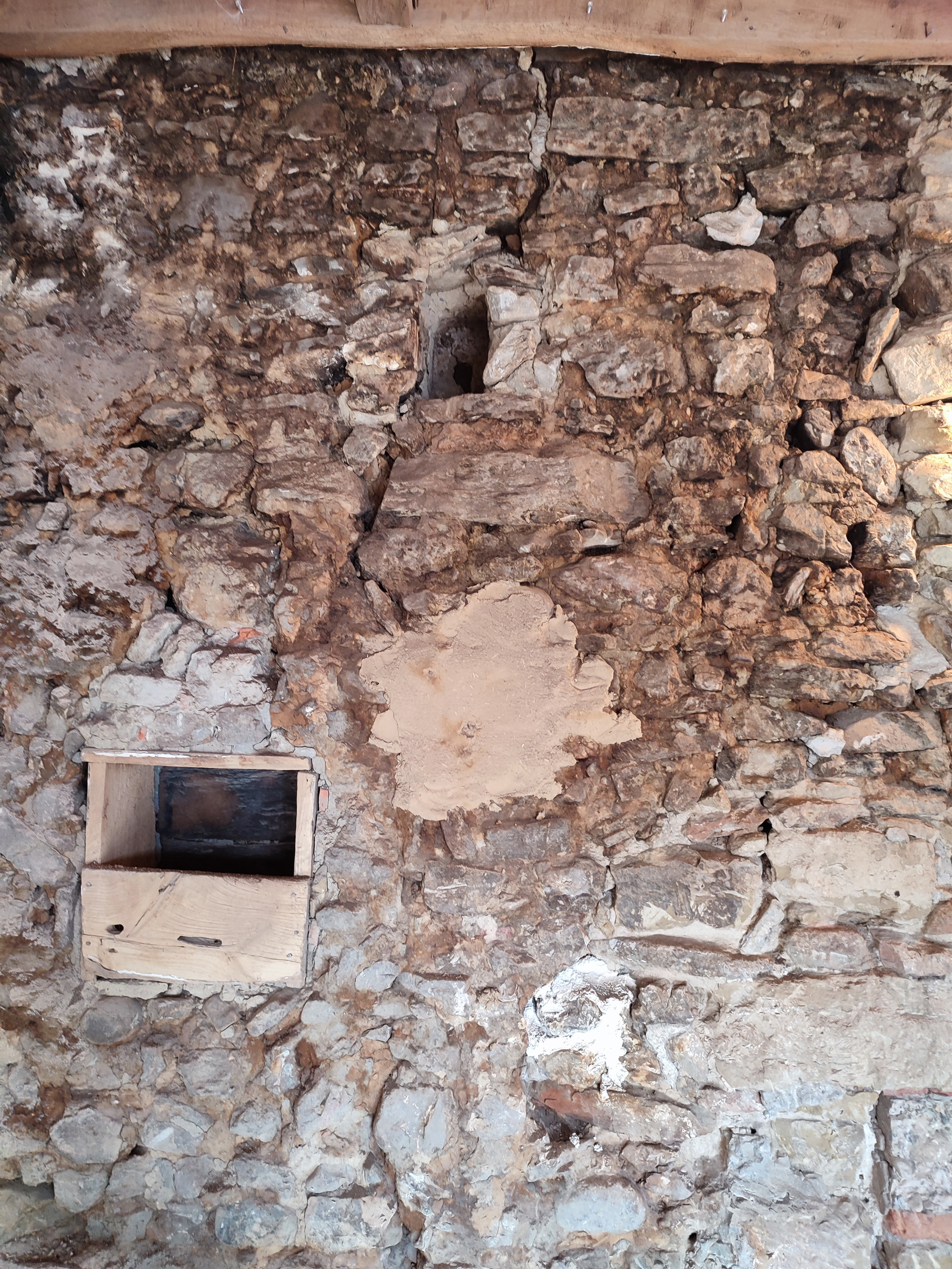

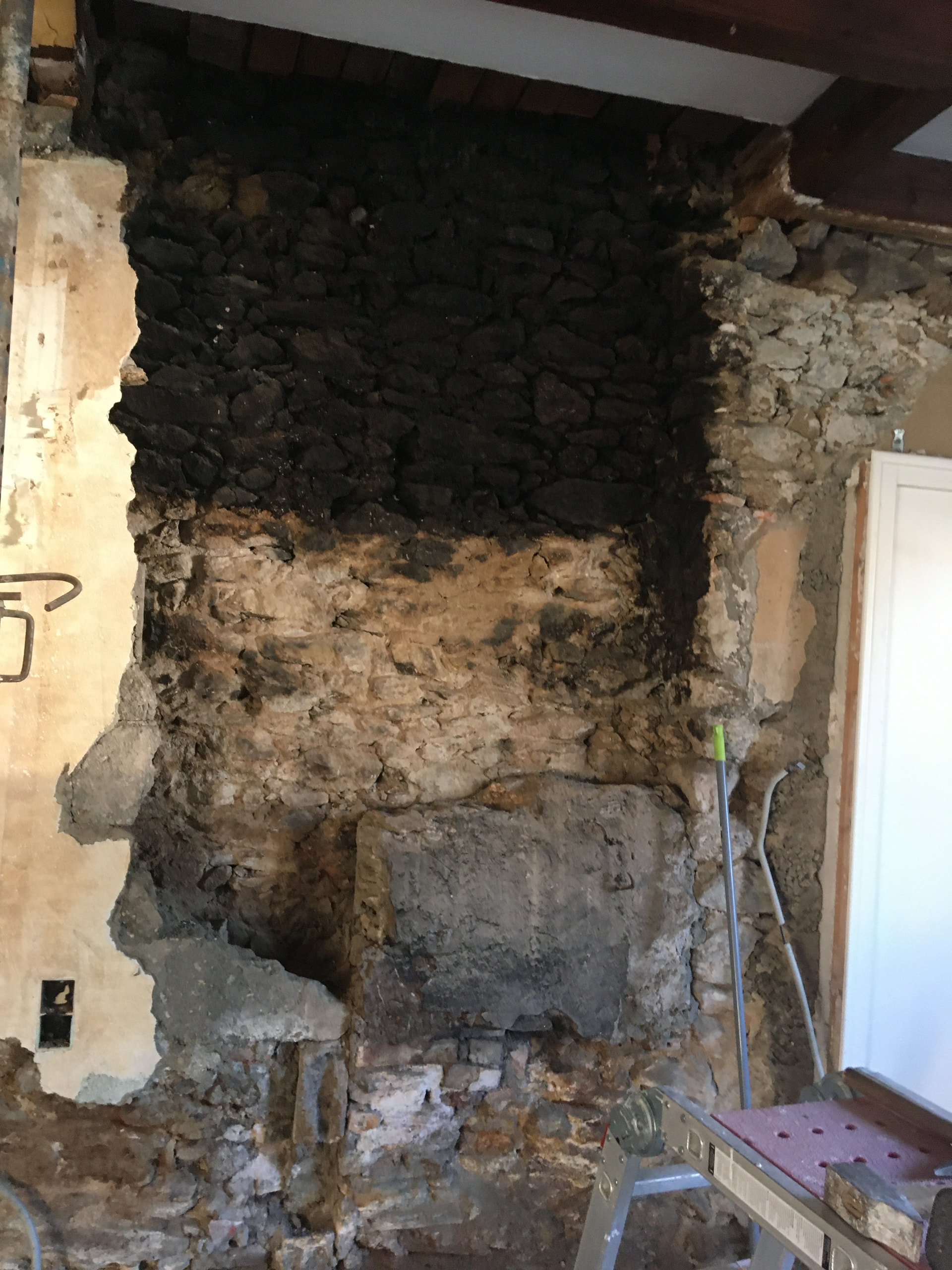

La photo ci-dessous montre l’état initial de notre mur, avec un premier essai de terre fibrée (pas concluant).
Quelques infos concernant ce mur :
  • Il a été piqueté entièrement (recouvert en partie de ciment).
  • Il a été brossé, nettoyé, arrosé entièrement.
  • …même la partie “bistrée”, emplacement d’une ancienne cheminée ouverte.
  • Nous arrivons à enlever la suie sur les pierre, mais impossible sur les joints, joints quasi aussi durs que la pierre !

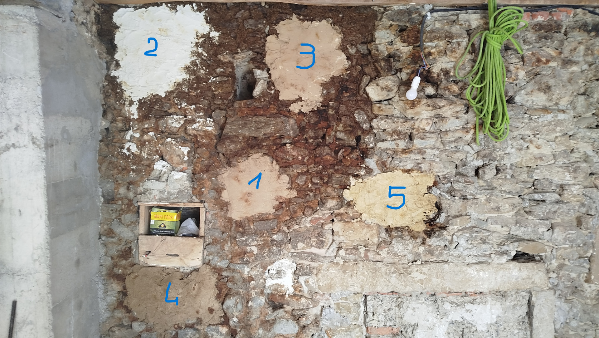

La photo suivante montre l’ensemble des tests que nous avons réalisés :
  1. Terre fibrée sur support vierge nettoyé.
  2. Enduit type gobetis chaux NHL3.5(1)/Sable(2) sur support pré-enduit avec de la bouse de vache.
  3. Terre fibrée sur support pré-enduit avec de la bouse de vache.
  4. Mélange terre fibrée / bouse sur support vierge nettoyé.
  5. Enduit chaux NHL3.5 (1)/sable(2)/bouse(0.5) sur support vierge nettoyé.
De nos observations :
  • Des tâches apparaissent dans les 4 premières zones, sans trop savoir si les tâches des zones 2 et 3 (avec support “bousé” donc) sont des traversées de bouse ou de suie.
  • Seul le mélange chaux/bouse semble fonctionner (sur support non “bousé”), mais quelques traces apparaissent, peut-être due à la faible épaisseur de l’ensuit.
Si nous progressons, pour l’instant, nous ne sommes toujours pas rassurés quant à solution, en sachant que nous n’avons pas essayé pour l’instant de recette à base de vin ou de lait.
Quelques questions subsistent :
  • Est-ce que nous résultats médiocres sont dus à une trop faible épaisseur d’enduit ?
  • Est-ce que nos proportions sont judicieuses ?
  • Est-ce que des solutions type chaux / pouzzolane pourraient fonctionner ?
  • etc…
Si vous avez des idées…nous sommes preneurs :folded_hands:
Christophe

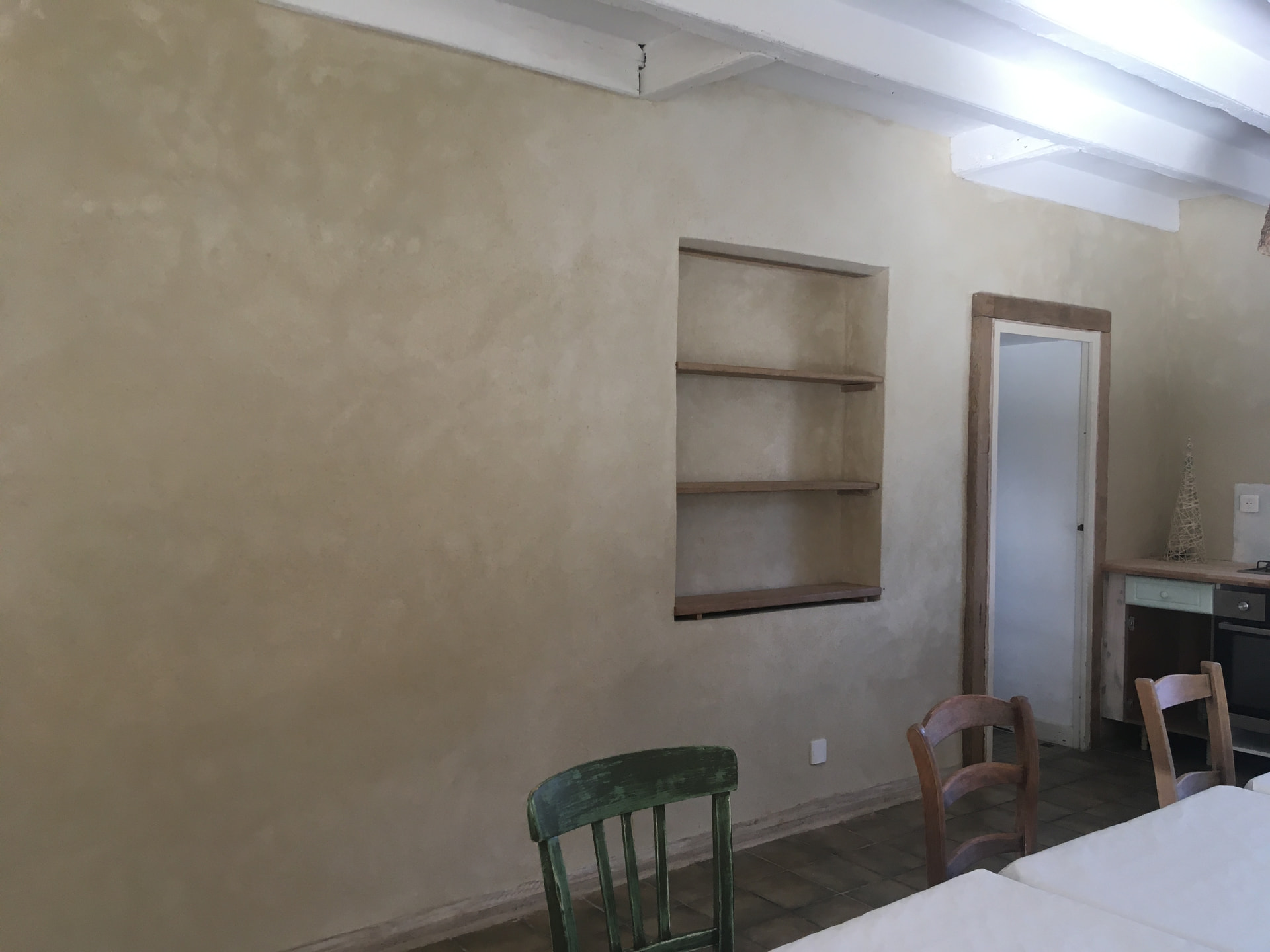

Nous avons ensuite passé un mélange chaux/chanvre/sable pour l’isolation et une finition chènevotte/chaux/sable. Les travaux sont terminés depuis début octobre. Nous n’avons pas de remontées
voila le résultat : les variation sont dues à la chaux en cours de séchage
2 « J'aime »

Parmi tous les tests que nous avons effectués, nous constatons qu’une recette à base de chaux/sable/bouse de vache fonctionne pas trop mal sur mur brut non traité, même si dans les faibles épaisseurs, les résultats restent moyens.
Nouveauté depuis notre dernier post, nous avons recouvert nos zones de test (sur enduit sec depuis plusieurs semaines) avec des épaisseurs d’enduit chaux/sable de l’ordre de 2/3 cm. Et nous n’observons pas de traversé de la suie. Ce qui nous conforte dans l’idée que l’épaisseur est un bon rempart à ces remontées, en rappelant que nous sommes sur des murs secs, sans remontées d’humidité (j’insiste !).
Dans les zones ne nous permettant pas d’augmenter les épaisseurs d’enduit, nous avons choisi, pour limiter les risques, de poser un bloqueur de suie type Volvox (2 à 3 couches).
