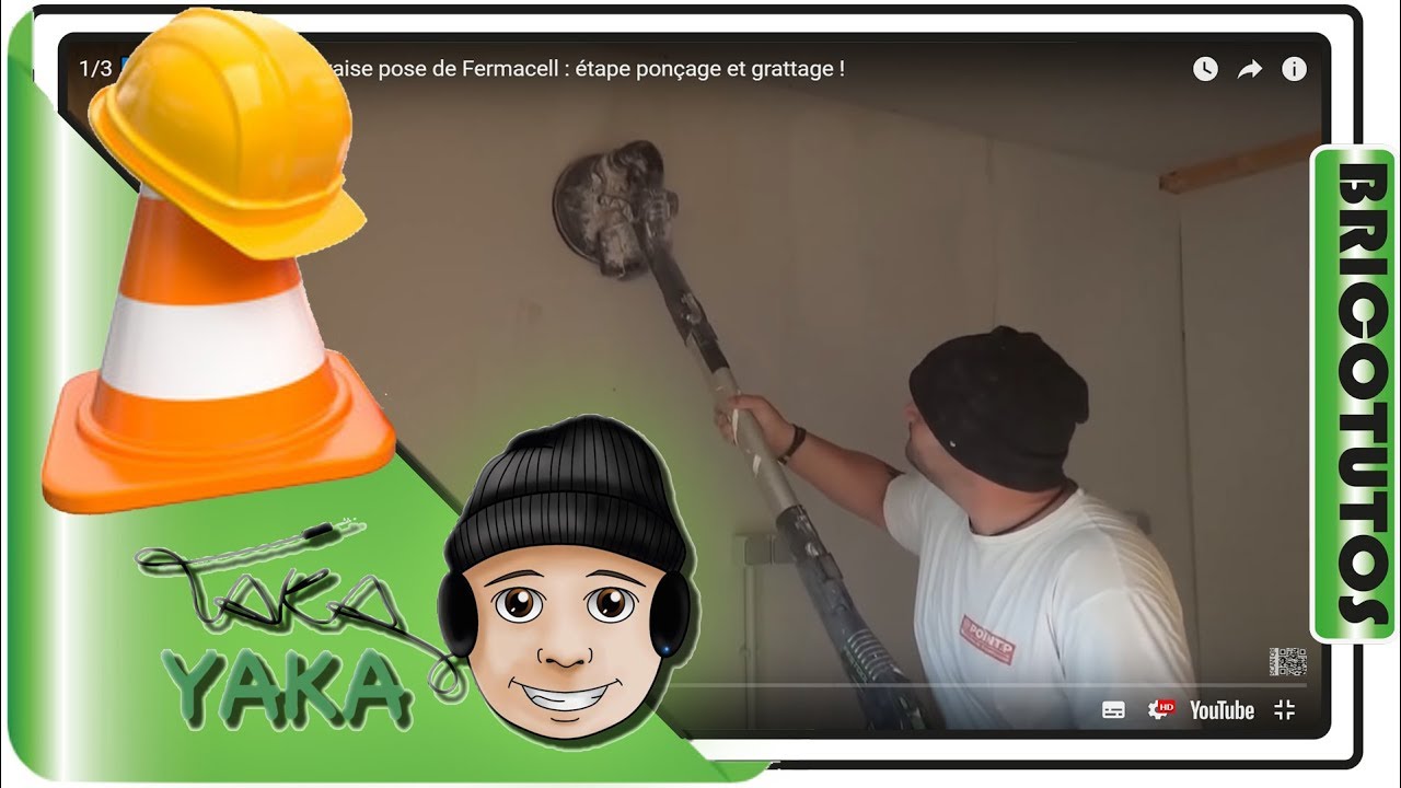

je pense que le mieux c’est encore le joint acrylique le badigeon le couvre bien. Pour les désaffleurs, il faut poncer avec un gros grain, et ensuite poser des nandes à joint et lisser (voir la video)
@INTERFACE J’avais cru comprendre que le badigeon de chaux ne tiens pas sur l’acrylique. Mais si ce n’est pas la cas tant mieux.
Pour le désaffleure, je ne vois pas l’apport de la bande (si la colle a bien été mise). Poncage et enduit ne suffise pas ?

Je proposais le ponçage justement pour ne pas avoir à tout enduire !
Les bandes à joint sont nécessaire si le collage n’est pas parfait (s’il y a des manques ou des bavures intempestifs) ou sil le désaffleur est important (plusieurs millimètres) e que le ponçage risque d’affaiblir le collage.
De plus, le ponçage permet de faire un léger creux au droit des joints ce qui permet d’absorber l’épaisseur de la bande à joint et de rester bien a fleur du parement.

Pour le désaffleure, les bandes ne servent à rien. J’ai posé moi aussi du bord droit, et quand c’est collé, même mal, c’est collé ! :sweat_smile: Je mets quiconque au défi de décoller 2 plaques !
J’ai eu quelques petits désaffleures que j’ai un peu poncé et enduit très large sur la partie creuse (il faut avoir une spatule assez grande pour ça) pour combler et ça le fait bien.
