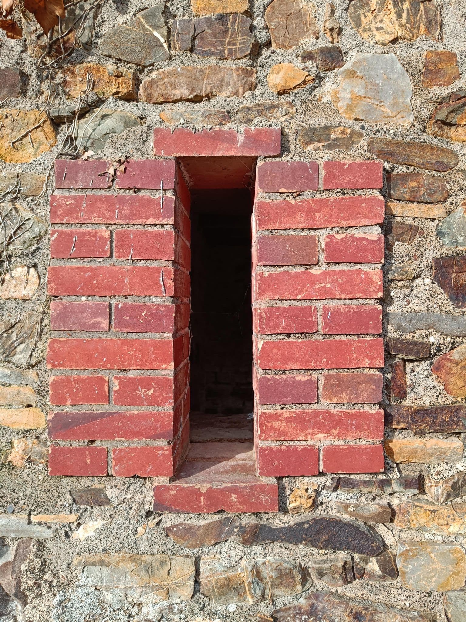

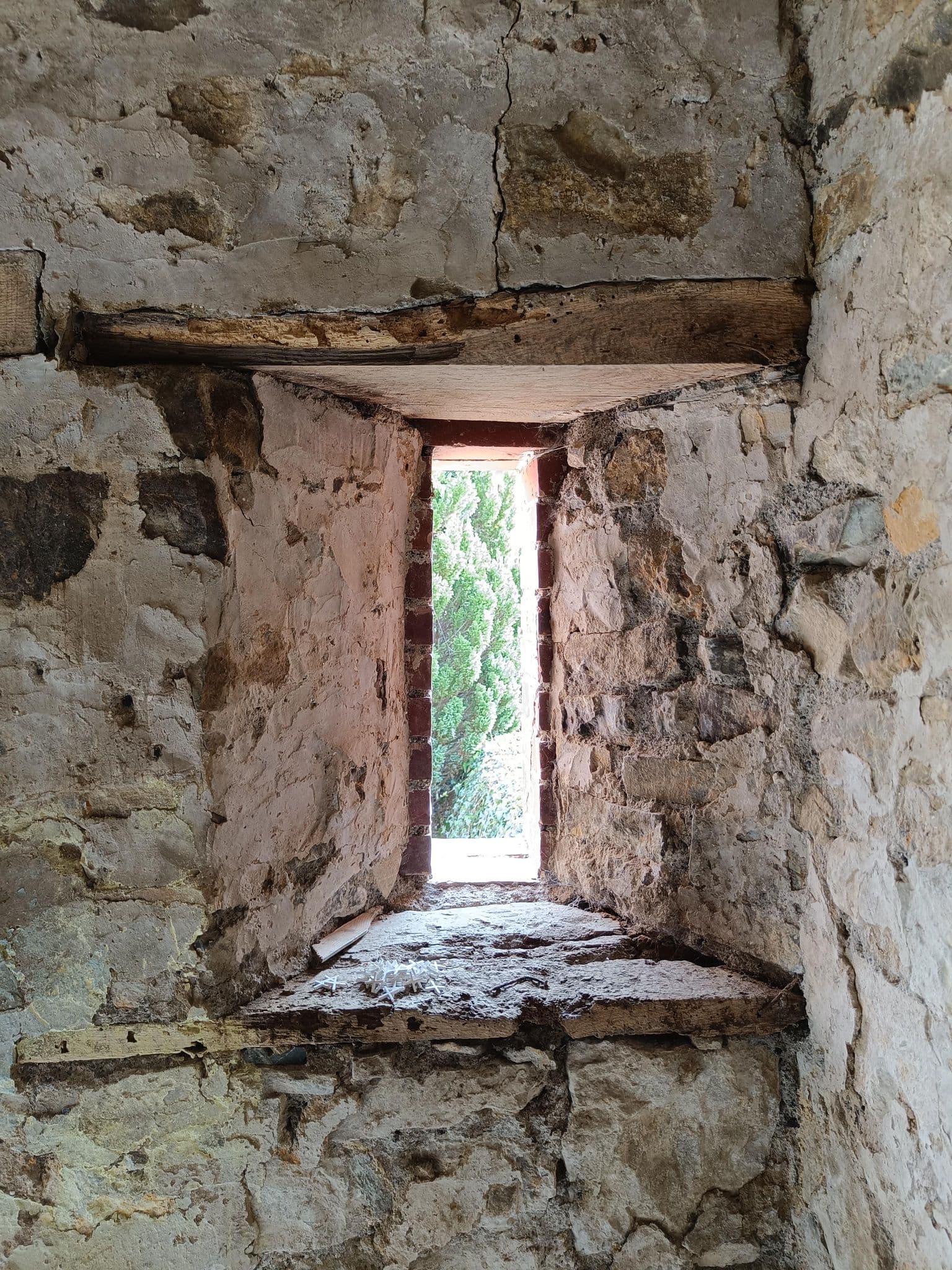

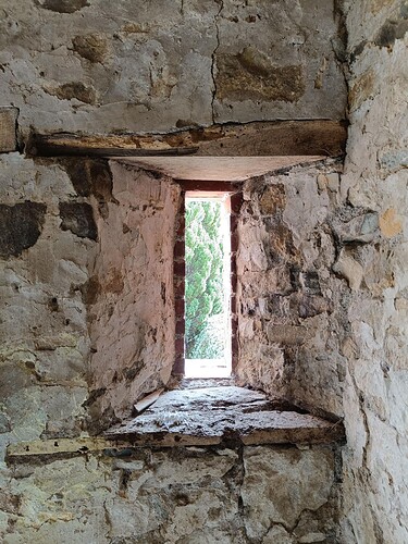

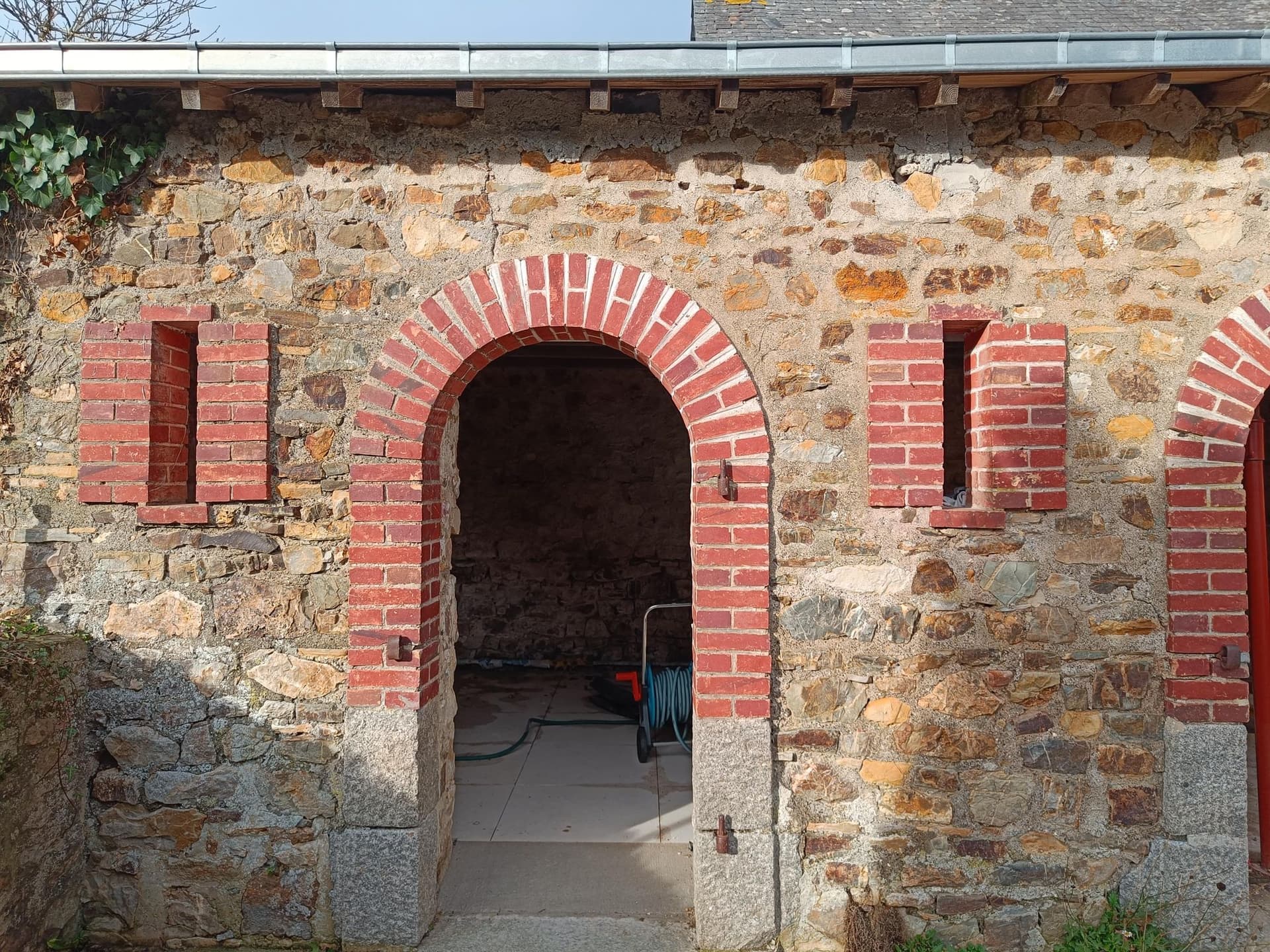

Voici quelques photos (côté intérieur, côté extérieur et façade) :

effectivement ces meurtrière sont très petites, il faut donc réduire le cadre au maximum donc un châssis fixe serait le mieux. Rien de plus simple que de faire une feuillure avec pare close pour tenir un double vitrage.
idéalement on pose la fenêtre dans la continuité de l’isolant. Faites vous une isolation par l’intérieur ou l’extérieur ?

  • Nous voulons en effet un châssis fixe pour réduire la taille du cadre (il y a trois portes : nous pensions en faire au moins deux ouvrantes, et une fixe).
  • Nous pensions mettre la fenêtre en feuillure dans le fond de la meurtrière, directement contre les briques (pour utiliser éventuellement mettre des décorations sur les tablettes, mais aussi pour éviter l’eau qui entrerait dans les meurtrières).
Nous pensions isoler les trois autres murs du studio avec un correcteur thermique chaux-chanvre (car les murs font déjà 50 cm d’épaisseur). Par contre, nous pensions refaire juste les joints du mur en question pour laisser les pierres apparentes. En effet, on se disait que ça aurait un effet sympa et que c’est moins nécessaire d’isoler vu qu’il s’agit du mur sud, et que ce serait plus pénible avec les sept ouvertures. Mais on n’est pas 100% fixé et on réfléchit encore. Dans tous les cas, on n’isolerait pas l’intérieur des meurtrières pour éviter de les boucher presque complètement, et si on met la fenêtre en feuillure au fond, l’isolation ne devrait pas jouer un rôle dans la pose (mais si on la pose en feuillure à l’entrée en effet il faudra penser à prendre en compte l’épaisseur d’isolant).

Posez un cordon de mastic de vitrier en fond de feuillure et appliquez le vitrage en appuyant doucement pour comprimer le mastic.
Réalisez ensuite des solins au mortier de chaux à l’intérieur pour tenir le vitrage.
Oui, j’entends déjà les critiques s’élever pour dire qu’i y aura de la condensation et que ça coulera sur l’appui intérieur !.. Et bien oui mais, un perit coup d’éponge de temps en temps, ça ne coûte pas grand chose, non ?
Sinon, il est possible de faire une goulotte de récupération comme pour les vitraux des églises mais cela risque de faire une trop grosse entrée d’air. Mieux vaut le coup d’éponge …
