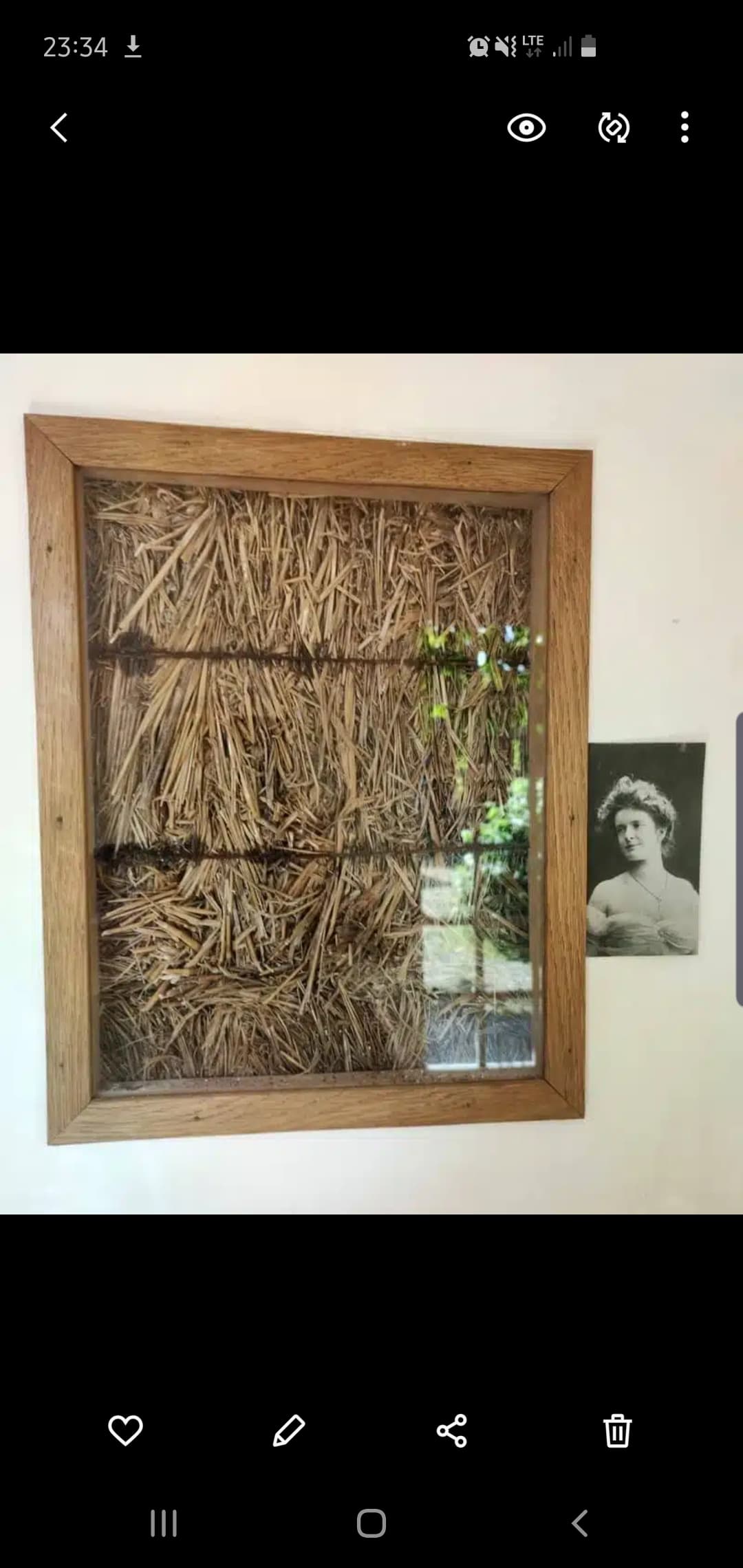

Voici la photo de la fenetre sur la Maison Feuillette :wink:

Peut-être qu’il faudrait demander à la maison Feuillette directement ?

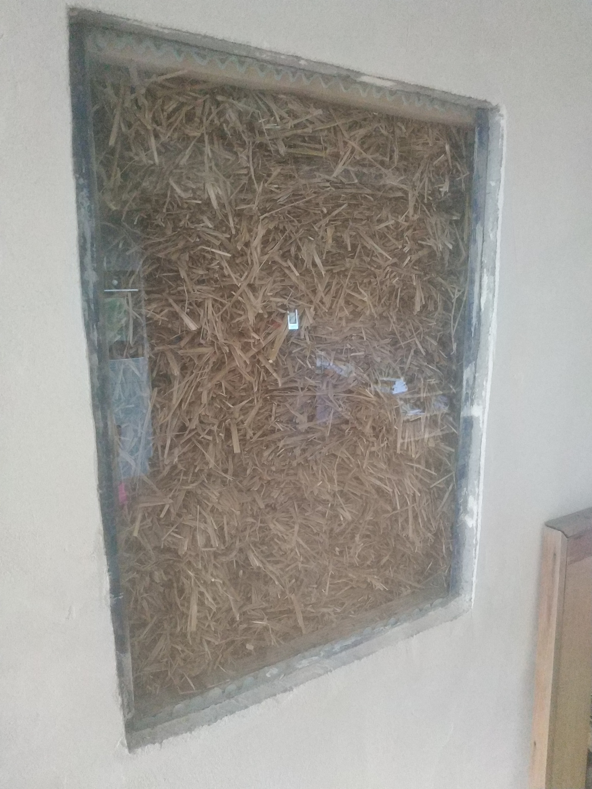

Retour d’expérience sur notre réalisation : on a utilisé un simple vitrage ep 6mm. Il a été collé au mastic spécial verre (on apercoit le zig zag sur la photo) sur un cadre en bois (qui était fixé sur l’ossature). Puis des morceaux de pare vapeur ont été fixé à la vitre avec du Tescon (scotch spécifique pare vapeur, en bleu sur la photo).
Vraiment pas évident pour la pose de l’enduit terre et avoir quelque chose de parfaitement plan pour ensuite faire un cadre en bois autour. Je me suis pas encore lancé sur cette mission, ça fait partie des finitions qui sont (et resteront surement longtemps) en attente.
