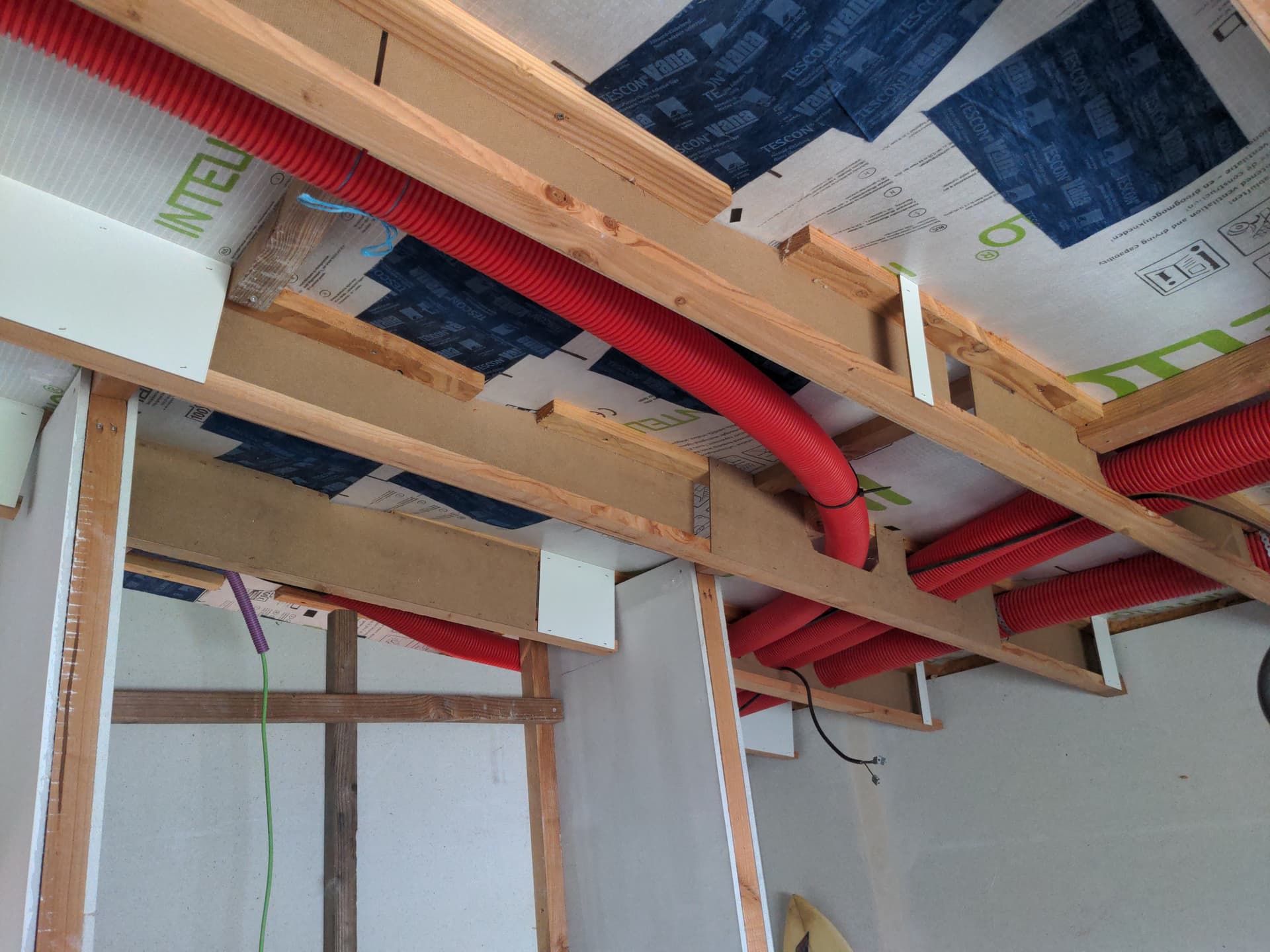

Salut,
Je ne suis pas tout à fait dans la même configuration, mais le principe reste le même et c’est même plus simple chez toi pour se fixer sur les solives.

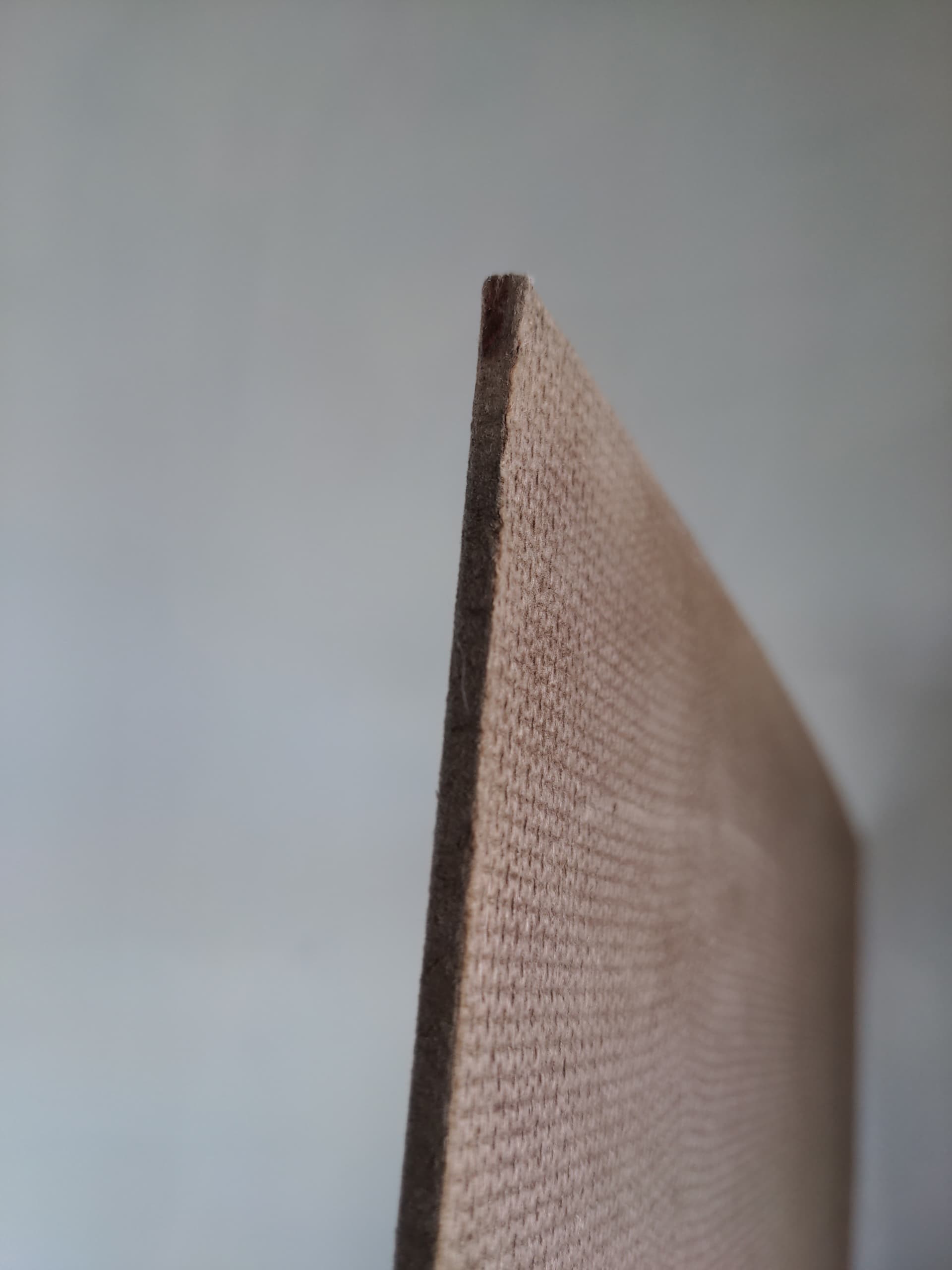

Chez moi, sur le.principe des poutres en I j’ai suspendu des liteaux par des morceaux de hdf sur lesquels j’ai posé du lambris (en fait planches brutes de découpe). Hdf agrafés dans les liteaux en haut et en bas et alternés d’un côté et de l’autre des liteaux pour la rigidité.
2 « J'aime »
Très astucieux, merci du partage. Et dans ton cas, pourquoi avoir préféré ça à des suspentes ?
Niveau prix ce doit être substantiel, non ? J’imagine un coût d’environ 5 ou 6€/m2 de plancher non ?

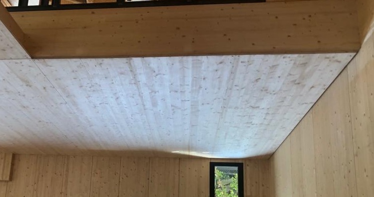

Autre sujet : superbe ce plafond ! C’est quelle essence ? Quel traitement ?

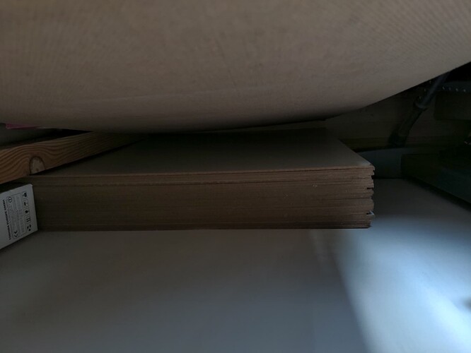

Pour ne pas faire de pub, j’ai acheté chez Mastock un certain nombre de dalles de 80x30 (ou 40) en 3mm d’épaisseur, pour pas grand chose (entre 100 et 200€ de memoire) :
J’ai fait tout mon étage comme ça (±100m² de plafond) et il m’en reste un bon paquet ! :slight_smile:
Le bois c’est du Cèdre rouge de l’Ouest (thuya plicata) brut (non raboté et non traité).
