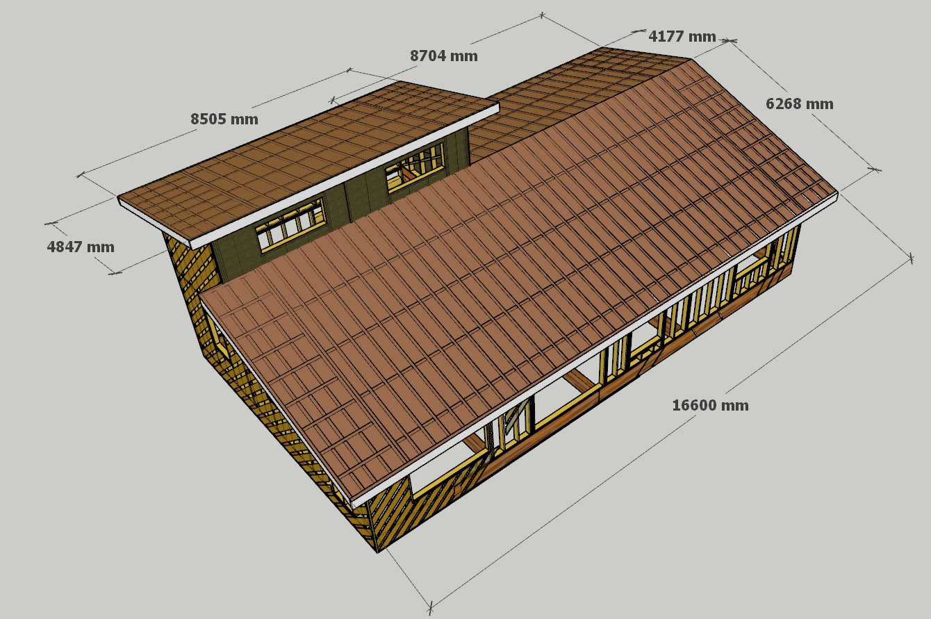

Je planche sur la conception de la couverture de notre future maison.
Nous avons opté pour un bac acier simple, avec un complexe liteau/contre liteau pour faire une bonne lame d’air, et un écran sous toiture pour sortir évacuer la condensation.

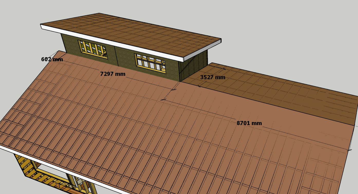

Pour que la lame d’air sois bien ventilée il nous faut un faitage adapté, et là, il y a 2 façons de faire si j’ai bien compris; soit on prend du faitage ventilé, soit on fait un pliage simple avec une bande assez large et non crantée, avec un leger pliage en haut des toles pour eviter que de l’eau puisse remonter et s’infiltrer sous la couverture.
Que pensez vous de la deuxième option? C’est évidement la moins chère et la plus simple compte tenu de notre toiture (photos ci jointes), mais est ce que ça fonctionne bien pour assurer une ventilation efficace?
Merci de vos retours, si vous avez des commentaires et suggestions concernant la conception des raccords entre mur / faitage double / faitage simple, je suis preneur !
Un grand merci
Félix
Bonjour,
Je ne comprend pas bien votre deuxième proposition. Si vous pouviez faire un schéma ou coller l’image de ce que vous souhaitez faire il sera plus facile de vous donner un avis.
Nonobstant vu que vous êtes dans une conception en toiture froide :
  • Si votre bâtiment est équipé d’une VMC avec des débits conformes et une utilisation “standard” (bâtiment à faible hygrométrie), la section de ventilation (passage libre) de votre dispositif de faitage doit être > 1/2000eme de la surface au sol projetée du rampant
  • Dans les autres cas (bâtiment à moyenne hygrométrie) ou par prudence même dans le premier cas, la section de ventilation (passage libre) de votre dispositif de faitage doit être > 1/1000eme de la surface au sol projetée du rampant.
